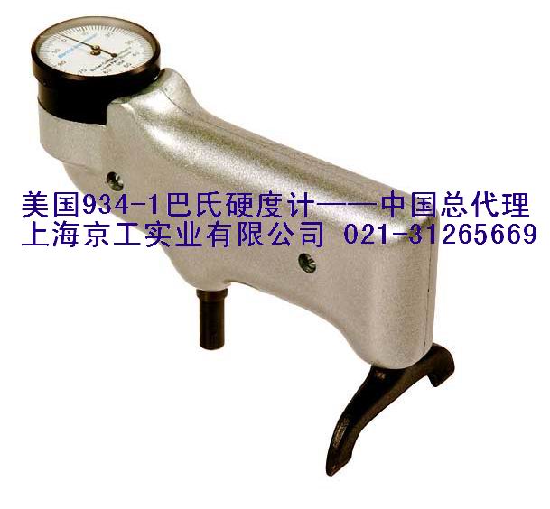

  934-1°ÍÊÏÓ²¶È¼Æ
°ÍÊÏÓ²¶È£¨Ò²³Æ°Í¿Ë¶ûÓ²¶È£©ÊÇÒ»ÖÖѹºÛÓ²¶È£¬ËüÒÔÌØ¶¨Ñ¹Í·ÔÚ±ê×¼µ¯»ÉµÄѹÁ¦×÷ÓÃÏÂѹÈëÊÔÑù£¬ÒÔѹºÛµÄÉîdz±íÕ÷ÊÔÑùµÄÓ²¶È¡£°ÍÊÏÓ²¶È¼ÆÓÐ100¸ö¿Ì¶È£¬Ã¿¸ö¿Ì¶È´ú±íѹÈë 0.0076mm µÄÉî¶È£¬¶ÁÊýÔ½¸ß£¬±íʾ²ÄÁÏÔ½Ó²¡£
Óá¡¡¡¡¡¡¡Í¾
¡¡¡¡934-1°ÍÊÏÓ²¶È¼ÆÖ÷ÒªÓÃÓÚ²âÁ¿ÂÁ¼°ÂÁºÏ½ðÓ²¶È£¬Ò²¿ÉÒÔ²âÁ¿ÆäËûÈí½ðÊôÓ²¶È¡£ËüÊÇÒ»ÖÖÊÖ³ÖʽÒÇÆ÷£¬½«ÆäÎÕÔÚÕÆÐÄ£¬Ñ¹ÏòÊÔÑù£¬¼´¿É²â³öÊÔÑùÓ²¶È¡£ÓÉÓÚÆäÌØÊâµÄ²âÁ¿·½Ê½£¬Ê¹Ëü¿ÉÒÔ²âÁ¿¸÷ÖÖ³¬´ó¡¢³¬ÖØ¡¢³¬ºñ¡¢ÍäÇú¡¢ÒìÐ͵Ť¼þ¼°×°Åä¼þ£¬¿ÉÓÃÓÚ²âÁ¿°å¡¢´ø¡¢ÐÍ¡¢Ï߲ļ°¸÷Öֶͼþ¡¢Öý¼þµÈ£¬»¹¿ÉÓÃÓÚ¼Ó¹¤¼þµÄÏÖ³¡¼ì²é¼°²»¿É·ÖÀë¼þµÄÉú²ú¿ØÖÆ¡£
    ÔÚÂÁ¼Ó¹¤ÐÐÒµ±»¹ã·ºÊ¹ÓõÄΤÊÏÓ²¶È¼Æ£¬Ö»ÊÊÓÃÓÚÒ»²¿·ÖÂÁºÏ½ð£¬Æä²âÁ¿ÖµÔÚ4HWÒÔϺÍ17HWÒÔÉÏÊDz»×¼È·µÄ¡£¶ÔÓÚµÍÓ²¶ÈºÏ½ð¡¢´¿ÂÁÒÔ¼°ÖîÈç2024¡¢7075µÈ³¬Ó²¶ÈÂÁºÏ½ð£¬²»ÄÜʹÓÃΤÊÏÓ²¶È¼Æ¡£¶ø°ÍÊÏÓ²¶È¼ÆÈ´ÄܲâÁ¿ÕâЩ²ÄÁÏ£¬²¢ÇÒͬÑù¾ßÓпìËÙ¡¢·½±ã¡¢ÎÞËðµÄÌØµã¡£
