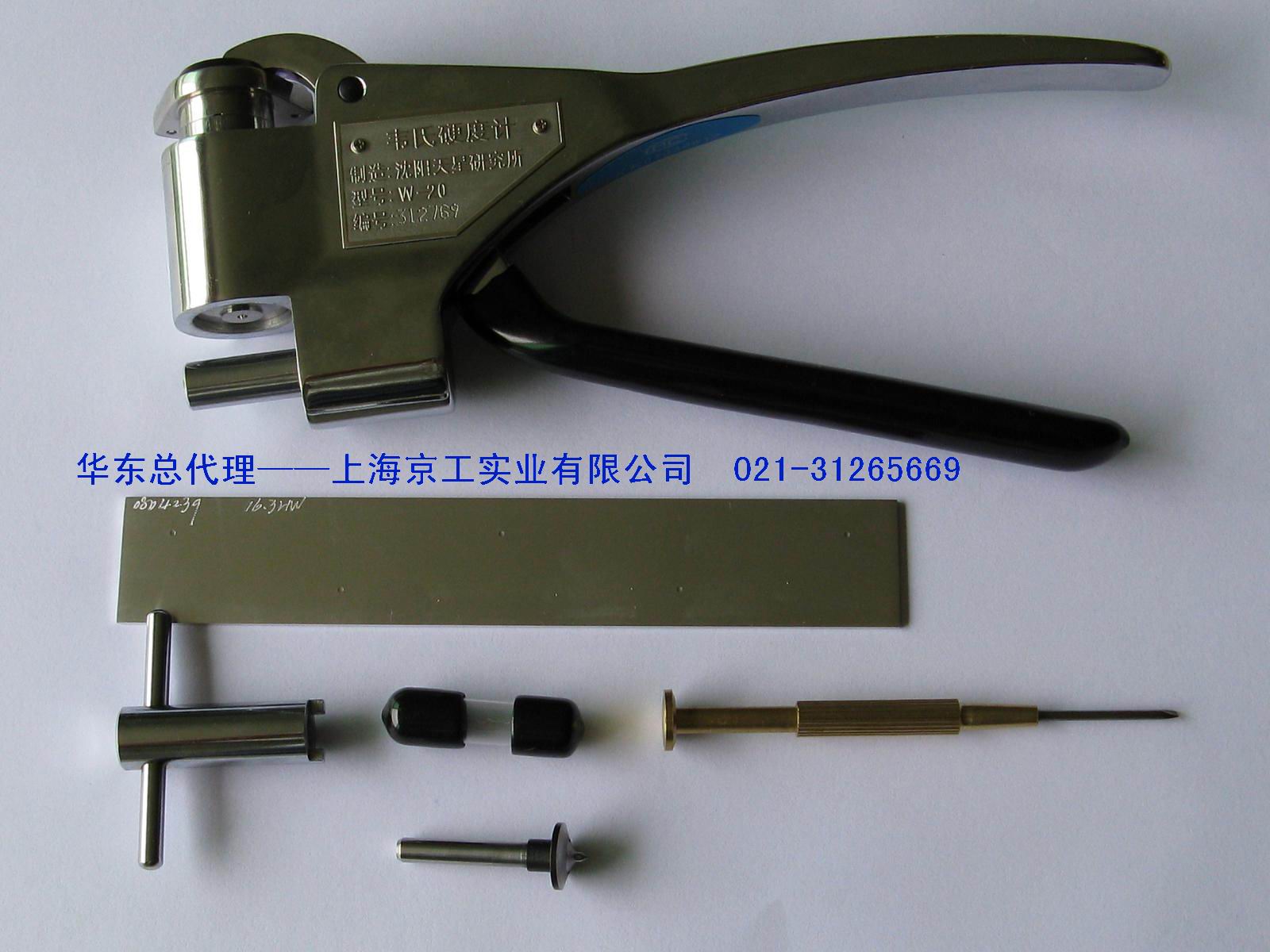

W£­20ΤÊÏÓ²¶È¼Æ
W£­20ΤÊÏÓ²¶È¼Æ
    W£­20ΤÊÏÓ²¶È¼ÆÊÇÒ»ÖÖСÐͱãЯʽӲ¶È¼Æ£¬ÊÊÓÃÓÚ¿ìËÙ·½±ãµØ²âÁ¿ÂÁºÏ½ðÓ²¶È£¬¿É²âÁ¿ÆäËüÒÇÆ÷²»ÄÜ»ò²»±ã²âÁ¿µÄÍâÐΣ¬È缷ѹÐͲġ¢¹Ü²Ä¡¢°å²ÄµÈ¡£²âÁ¿¹ý³Ì¶Ô¹¤¼þÎÞËðÉË£¬²¢ÇÒ²»±ØÈ¡Ñù¡£
    W£­20ΤÊÏÓ²¶È¼ÆÊÇÖйúÓÐÉ«½ðÊôÐÐÒµ±ê×¼YS/T420£­2000ÈϿɵÄÁ½ÖÖÒÇÆ÷Ö®Ò»£¬¸ÃÒÇÆ÷ÒÑÓ¦ÓÃÓÚ¹úÄÚ´ó¶àÊýÂÁÐͲij§ºÍÐí¶àÃÅ´°Ä»Ç½ÆóÒµ¡¢ÂÁ²ÄʹÓõ¥Î»¼°¹¤³ÌÖʼ켼Êõ¼à¶½²¿ÃÅ¡£
W£­20ΤÊÏÓ²¶È¼ÆÌرðÊÊÓÃÓÚÔÚÉú²úÏÖ³¡¡¢ÏúÊÛÏÖ³¡»òÊ©¹¤ÏÖ³¡¶Ô²úÆ·½øÐпìËÙ·ÇÆÆ»µÐÔµÄÓ²¶È¼ì²é¡£
  • Óà ;
       È·¶¨¹¤¼þÓÐÎÞÈÈ´¦Àí£¬¼ì²éÈÈ´¦ÀíЧ¹û£¬Åж¨²ÄÁÏÁ¦Ñ§ÐÔÄÜÊÇ·ñºÏ¸ñ¡£
    ¡¡ È·¶¨¹¤¼þÊÇ·ñΪ²»Êʵ±µÄºÏ½ð¼Ó¹¤¶ø³É£¬Åж¨²ÄÁϺϽð³É·ÖÊÇ·ñºÏ¸ñ¡£
    ¡¡ ²âÁ¿²»±ãË͵½ÊµÑéÊҵĹý³¤¡¢¹ýÖØ¹¤¼þ»ò×°Åä¼þ¡£
    ¡¡ ÓÃÓÚÉú²ú¼ìÑé¡¢ÑéÊÕ¼ìÑéºÍÖÊÁ¿¼à¶½¼ìÑé¡£
  • Ö÷ÒªÌØµã
        ²Ù×÷¼òµ¥£¬²Ù×÷¼¼ÄܶԶÁÊýÎÞÓ°Ïì¡£
    ¡¡ ¶ÁÊý·½±ã£¬¿É·½±ãµØ»»Ëã³ÉÆäËüÓ²¶ÈÖµ¡£
  •     Ìå»ýС£¬ÖØÁ¿Çᣬ¿Éµ¥ÊÖ²Ù×÷£¬±ãÓÚЯ´ø¡£
    ¡¡ ÄܲâÁ¿¶àÖÖÍâÐΡ£
    ²âÁ¿·¶Î§
    ¡¡¡¡Ö÷ÒªÓÃÓÚ²âÁ¿ÂÁºÏ½ð£¨1100¡«7075£©Ó²¶È
    ²âÁ¿·¶Î§0¡«20HW£¨ÂÁ¼°ÂÁºÏ½ð25¡«110HRE£©
                  £¨Í­ºÏ½ð60¡«90HRF£©
    ¾«È·²âÁ¿·¶Î§4¡«17HW
    ²âÁ¿¾«¶È¡À0.5HW
    ·Ö±æÂÊ1HW
    ²âÁ¿ºñ¶ÈW-20ÐÍ1¡«6mm(Ìù×ùÖ±¾¶9.5mm£©
           W-20aÐÍ1¡«13mm£¨Ìù×ùÖ±¾¶5mm)
                         (Ìù×ùÍâÌ×Ö±¾¶23.5mm)
           W-20bÐÍ1¡«6mm£¨Ìù×ùÖ±¾¶5.8mm)
