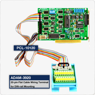

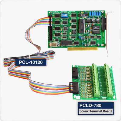

PCL-711BÊÇÒ»¿îISA×ÜÏߵİ볤¿¨,Äܹ»ÎªPC/AT¼°Æä¼æÈÝϵͳÌṩËÄÏî»ù±¾I/O¹¦ÄÜ:A/Dת»»,D/Aת»»,Êý×ÖÁ¿ÊäÈëºÍÊý×ÖÁ¿Êä³ö.PCL-711BÊÇÒ»¿îµÍ³É±¾µÄ°å¿¨,·Ç³£ÊʺÏÒ»°ãÐÔÓ¦ÓÃ.¸Ã¿¨¾ßÓÐÒÔϹ¦ÄÜ:8·12λģÄâÊäÈëÁ¿,1·12ΪģÄâÊäÈëÁ¿,16·Êý×ÖÁ¿ÊäÈëºÍ16·Êý×ÖÁ¿Êä³ö.´ËÍâ,Ëû»¹´øÓÐÒ»¸ö20¸ö¶Ë×ÓµÄÂÝË¿¶Ë×Ó°åºÍÒ»¸ö±âƽµçÀ½ӿÚ.

²úÆ·ÃèÊö
  PCL-10120-1E  IDC-20 Flat Cable, 1m
  PCL-10120-2E  IDC-20 Flat Cable, 2m
