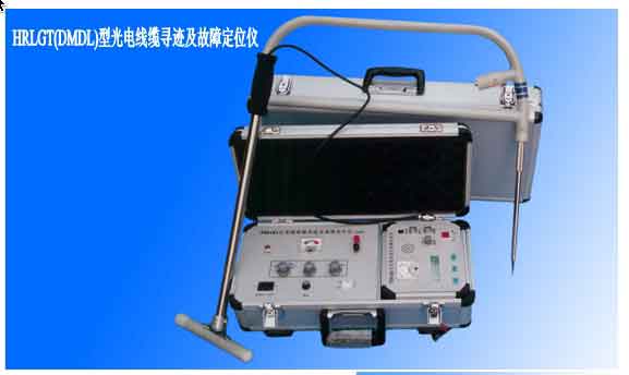

ËüÊÇÓÉHRLGT(DF)ÐÍ·¢Éä»úºÍHRLGT(MJ)ÐͽÓÊÕ»ú¼°¸ÐӦʽ̽ͷ¡¢µçλ²îʽ̽²â¼ÜµÈ×é³É¡£ÒÇÆ÷²ÉÓõç´Å¸ÐÓ¦·½·¨¶Ô¹âÀ¡¢µçÀ½øÐзÓÉѰ¼£¼°ÂñÉî²âÊÔ£¬²ÉÓõçλ²î·½·¨¶Ô¹âÀ¡¢µçÀ½øÐйÊÕ϶¨Î»¶¨µã²âÊÔ¡£ÊÊÓÃÓÚ¾ßÓнðÊôµ¼Ì壨Ïß¶Ô¡¢»¤²ã¡¢ÆÁ±Î²ã£©µÄ¸÷ÖÖ¹âÀ¡¢¸ßµÍѹµçÏßµçÀµÄ·ÓÉ¡¢ÂñÉî¼°¶ÔµØ¾øÔµ²»Á¼µãµÄ¶¨Î»¶¨µã²âÊÔ¡£ËüÊÇÓʵçͨÐÅϵͳÒÔ¼°²¿¶Ó¡¢Ìú·½»Í¨¡¢¸ÖÌúÒ±Á¶¡¢³§¿ó¡¢Ê¯ÓÍ»¯¹¤¡¢»ú³¡¡¢º½ÔË¡¢Ë®ÀûµçÁ¦¡¢µç½¨°²×°¡¢·¢µç¹©µçµÈµ¥Î»µÄÏß·¹ÊÕÏרÓòâÊÔÒÇ¡£
  ÒÇ Æ÷ µÄ ÌØ µã
¡ñ ½ÓÊÕÁéÃô¶È¸ß
¡ñ ¾²Ì¬Æ¯ÒÆÐ¡
¡ñ ¿¹¸ÉÈÅÄÜÁ¦Ç¿¡¢¶à¹¦ÄÜ¡¢±ãЯʽ
¡ñ ׼ȷ¶È¸ß¡¢¹¤×÷Îȶ¨
¡ñ ½»Ö±Á÷Á½ÓÃ
¡ñ Òº¾§Êý×ÖÏÔʾ
  Ö÷ Òª ¼¼ Êõ Ö¸ ±ê
  ¡ñ ̽²â·Óɼ°¹ÊÕÏ×îÔ¶¶¨Î»¾àÀ룺Ïß¾¶Ð¡ÓÚ0.5µçÀÂΪ5km£¬ÆäËüµçÀ¿ɴï2 5 km ¡£
¡ñ ׼ȷ¶¨µãµÄ¹ÊÕϾøÔµ×èÖµ£º0¡«100M¦¸¡£
¡ñ ¶¨Î»²âÊÔ׼ȷ¶È£º¡Ü¡À10cm
¡ñ ̽²âµçÀÂÉî¶È£º¡Ü4m
