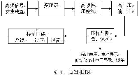

      HRZGFÊý×ÖʽֱÁ÷¸ßѹ·¢ÉúÆ÷Ó¦ÓÃ×îеçÁ¦µç×Ó¼¼Êõ£¬²ÉÓÃÏȽøµÄPWMµ÷ÖÆ¼¼Êõ¼°´ó¹¦ÂÊÆ÷¼þ£¬Í¨¹ýÖÐÆµ±¶Ñ¹ÕûÁ÷¶ø³É£»¸Ã·¢ÉúÆ÷¾ßÓÐÎÆ²¨ÏµÊýС¡¢Êä³öÎȶ¨¿É¿¿£¬Ìå»ýС¡¢ÖØÁ¿ÇáµÄÌØµã£¬ÇÒ¾ßÓпɿ¿¡¢ÁéÃôµÄÄÚ²¿±£»¤¹¦ÄÜ£¬ÆäÔ­Àí¿òͼÈçͼ1Ëùʾ¡£

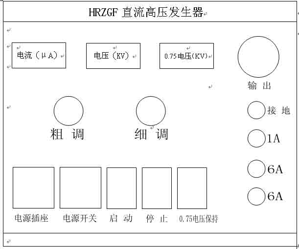

  Ãæ°å˵Ã÷
      HRZGFÊý×ÖʽֱÁ÷¸ßѹ·¢ÉúÆ÷ÓÉ¿ØÖÆÏäºÍ±¶Ñ¹×°ÖÃÁ½²¿·Ö×é³É£¬Æä¿ØÖÆÃæ°å²¼ÖÃÈçͼ2Ëùʾ¡£
