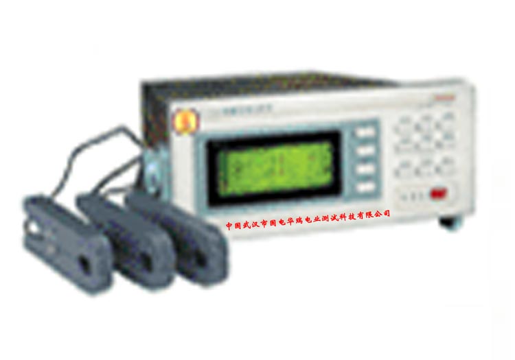

²úÆ·Ãû³Æ£º µçÁ¦Ð³²¨²âÁ¿ÒÇ/·ÖÎöÒÇ
ÐÍ ºÅ£º HRDXC/F
 ¸ÃÒÇÆ÷·ûºÏGB/T1459¡«93µÄÈ«²¿ÒªÇ󣬿ɲâÁ¿µçѹµçÁ÷µÄÕæÓÐЧֵ¼°ÆäÕýÐò¡¢·´ÐòºÍÁãÐò·ÖÁ¿¡£
    ²âÁ¿ÄÚÈÝ£ºµçѹг²¨°Ù·Ö±Èº¬Á¿¡¢Ïà½Ç¼°µçѹ×Üг²¨»û±äÂÊ
    µçÁ÷г²¨µÄÓÐЧֵ¡¢Ïà½Ç¼°µçÁ÷×Üг²¨»û±äÂÊ
    Ð³²¨²âÁ¿·¶Î§£º»ù²¨-51´Îг²¨£¨Ö»Êä³ö1¡«19´Î£©
    ÐźÅÊäÈ뷽ʽ£ºµçѹµçÁ÷ÈýÏàͬʱÊäÈë¡£
    ´òÓ¡£ºÈýÏà´òÓ¡µçÁ÷²¨ÐΣ¬Í³¼Æ²âÁ¿½á¹û£¬×Ô¶¯´òÓ¡ÈýÏà²âÁ¿½á¹û
¼¼Êõ²ÎÊý£º
1.ÐźÅÊäÈ뷽ʽ¼°·¶Î§
a.ÈýÏàµçѹ£¬ÈýÏàµçÁ÷
b.µçѹ²âÁ¿·¶Î§£º10-240V£¨»òÕß20-400V)
c.µçÁ÷²âÁ¿·¶Î§£º0.05-6A(»ò0.1-12A)
d.»ù²¨ÆµÂʸú×Ù·¶Î§£º20Hz-100Hz
2.ÊäÈë×迹£ºµçѹ²à¡Ý200k¦¸;µçÁ÷²à¡Ü20m¦¸
3.²âÁ¿×¼È·¶È£º »ù²¨²âÁ¿Îó²î£º¡Ü0.5%
4.г²¨²âÁ¿´ÎÊý£º5¡«51´Îг²¨¿ÉÑ¡
5.ͳ¼Æ´ÎÊý£º5¡«96´Î¿ÉÑ¡
6.¶¨Ê±Ê±¼ä¼ä¸ô£º0¡«999·Ö¿ÉÑ¡
7.Á¬ÐøÔ½ÏÞ´ÎÊýÕû¶¨·¶Î§£º0¡«999
8.ÒÇÆ÷¹©µçµçÔ´£º220V¡À15%£»50Hz¡À5%£»THDu¡À¡Ü8.0%;20VA

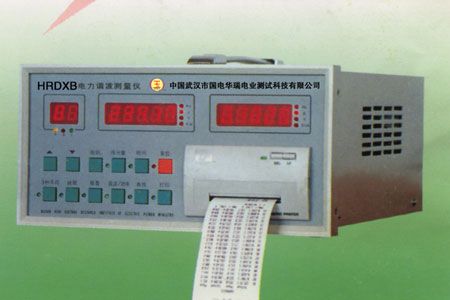

HRDXB±¨¾¯ÒÇ
HRDXC/FµçÁ¦Ð³²¨²âÁ¿ÒÇ/·ÖÎöÒÇ
