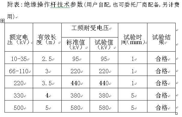

      ²ÎÕÕ×°Åäͼ£¬×é×°HRWG-15ÒÇ±í¡£ÓÃM8ÂÝË¿½«HRWG-15±í×°ÓÚ¾øÔµ²Ù×÷¸ËÉÏ£¬¸ËµÄ³¤¶ÈÓ¦·ûºÏ´øµç×÷ÒµµÄ¹æ¶¨£¬¼û¸½±í¡£µ÷Õû½ÓÍ·£¬Ê¹½Ó´¥¸ËÓë±»²â¾øÔµ×ÓµÄÐü¹Ò·½Ê½¶ÔÓ¦£¬ÄÜ˳ÀûµØ½Ó´¥µ½±»²â¾øÔµ×ÓÁ½¶ËµÄ½ðÊô²¿·Ö¡£Á¬½ÓºÃ²åÍ·£¬´ò¿ª¿ª¹Ø£¬ÓÐÒº¾§ÏÔʾ±ã¿É¹¤×÷£¬¶ÁÊýµÄµ¥Î»ÎªkV¡£
