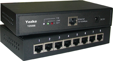

²úÆ·Ãû³Æ£º RS232/485ÒÔÌ«Íø×ª»»Æ÷ 485´®¿Ú·þÎñÆ÷ Íø¿Úת485
ÐÍ ºÅ£º YZ5508
Æ· ÅÆ£º 1185
ÌØ µã °Ë·RS232/422/485ÖÁTCP/IPת»»Æ÷
¡ö 10M/100M ×ÔÊÊÓ¦Íø¿Ú
¡ö Ä£¿é»¯Éè¼Æ£¬¿ÉÑ¡ÔòË«Íø¿Ú
¡ö 8¸öRS-232/422/485 ½Ó¿Ú
¡ö ²Ù×÷ģʽ·á¸»£¬Âú×㲻ͬÐÐÒµÓ¦ÓÃ
¡ö ¿É¸ù¾ÝÐèÒªÁé»îµØ¶¨ÖÆRS232/422/485´®¿Ú
¡ö ¿ÉÔö¼Ó8¸öSWITCHÄ£¿éºÍÒ»¸öͬ²½¿Ú
¡ö Ö§³ÖÏȽøµÄ°²È«»úÖÆ£¬·Àֹδ¾­ÊÚȨÕߵķǷ¨·ÃÎÊ
¡ö ÓѺõÄÖÐÎIJ˵¥ÅäÖýçÃæ
¡ö ¿ÉÓÃWEB ä¯ÀÀÆ÷½øÐвÎÊýÉèÖÃ
¡ö ÌṩWINDOWS ÊµCOM Çý¶¯
¡ö Áé»îºÏÀíµÄUNIX ÏÂFixedtty ¹¤×÷»úÖÆ
¡ö ÖÚ¶àµÄ´®¿ÚÊý£¬ÊµÏÖ¸ßÐÔ¼Û±È
Ìṩ8 ¸öRS-232/422/485 ´®¿Ú
      YZ5508´®¿ÚͨѶ·þÎñÆ÷Ϊ´®¿ÚÉ豸Á¬½Óµ½ÒÔÌ«ÍøÌṩÁ˱ãЯµÄ´«Ê䷽ʽ£¬²»½ö±£»¤ÄúµÄÏÖÓÐÓ²¼þͶ×Ê£¬¶øÇÒÈ·±£½«À´ÍøÂçµÄÀ©Õ¹ÐÔÄÜ£¬ÄúÖ»ÐèÒª×öһЩ¼òµ¥µÄÅäÖÃÈÎÎñ¾Í¿ÉÒÔʹÏÖÓеĴ®¿ÚÉ豸Á¬½Óµ½ÍøÂçÉÏ¡£ YZ5508 ÏµÁÐͨѶ·þÎñÆ÷Áé»îµÄµç·°åÉè¼Æ£¬¿É¸ù¾ÝÄúµÄÐèÒª¶¨ÖƳÉRS-232 ºÍRS422/485 »ìºÏ´æÔÚµÄͨѶ·þÎñÆ÷£¬´Ó¶ø¸üºÃµÄÂú×ãÄúµÄÌØÊâÐèÒª¡£
±ê×¼TCP/IP ½Ó¿ÚºÍ¶àÑùµÄ²Ù×÷ģʽ
      YZ5508´®¿ÚͨѶ·þÎñÆ÷ÌṩÁËTCP SERVER£¬TCP CLIENT ºÍUDP£¬ËüÃÇʹÓÃÁËͳ Ò»±ê×¼µÄÍøÂçAPI£¨Winsock£¬BSD Sockets£©À´ È·±£ÍøÂçÈí¼þµÄ¼æÈÝÐÔ¡£
Ìṩ Windows ÏµÄCOM Êµ¶Ë¿ÚÇý¶¯
      YZ5508´øÓÐWINDOWSµÄCOMʵ¶Ë¿ÚÇý¶¯ Èí¼þ£¬Óû§¿ÉÔÚPCÉϲÉÈ¡´ò¿ªCOM¿ÚµÄ·½Ê½£¬Çá Ò׵شæÈ¡YZ5508ÉϵĴ®¿ÚÊý¾Ý¡£Õâ¸öÓÅÁ¼µÄÌØÐÔÄÜ È·±£ÄãµÄÈí¼þͶ×ʲ¢ÇÒÏíÊÜ´®¿ÚÉ豸ÁªÍø´øÀ´µÄºÃ ´¦¡£YZ5508 µÄCOMʵ¶Ë¿ÚËùÖ§³ÖµÄ²Ù×÷ϵͳ°üÀ¨£º Windows NT£¬Windows 2000£¬ Windows XPµÈ¡£
Ö§³Öµã¶ÔµãЭÒ飨PPP£©
      YZ5508´®¿ÚͨѶ·þÎñÆ÷Ö§³ÖPPP£¬ÒÔ¼°PAP£¬ DHCPµÈЭÒ飬¿ÉÌṩ²¦È벦³ö·þÎñ¡£ÓÉÓÚÓµÓнϠǿ´óµÄ´¦ÀíÆ÷£¨32bits£¬100M£©ºÍ½Ï´óµÄÄڴ棨8M£© Ê¹ÆäÔËÐÐËÙ¶È¿ìÇÒÎȶ¨¡£
ÌṩUNIX ÏµÍ³FIXED_TTY Çý¶¯
      YZ5508 Ëæ²úÆ·¸½´øUNIX Ï¹̶¨TTY µÄÇý¶¯£¬Óë·þÎñÆ÷×÷ΪTCP SERVERÒ»Ö±ÓëUNIXϵͳ±£³ÖÁ¬½ÓµÄ´«Í³·½Ê½²»Í¬£¬YZ5508×÷ΪCLIENT£¬Ö»ÔÚÓÐÈÎÎñʱ²ÅÓëUNIXϵͳÁ¬½Ó£¬´ó´ó½ÚÊ¡ÁËÍøÂç×ÊÔ´£¬ÁíÍ⣬Óû§¿É¸ù¾ÝÓ¦ÓóÌÐòµÄÐèÒª£¬ÈÎÒâÐÞ¸ÄTTYÃû³Æ£¬¶àÆÁÄ»Çл»¹¦ÄÜÊÊÓÃÓÚÒøÐÐÁ¬½ÓÒµÎñÖÕ¶Ë¡£Ä¿Ç° FIXED_TTYÖ§³ÖµÄ²Ù×÷ϵͳÓУºSCO UNIX£¬ Red Hat Linux
8 ¸ö¶ÀÁ¢µÄ´®¿Ú¿ÉÒÔ·Ö±ð±»ÅäÖóÉΪ²»Í¬µÄ²Ù×÷ģʽ
      YZ5508¹¦ÄܵĴ®¿ÚͨѶ·þÎñÆ÷£¬²»Í¬µÄ´®¿Ú¿ÉÒÔ±»ÅäÖóɲ»Í¬µÄģʽ£¬È·±£Á˲Ù×÷µÄ¶àÑùÐÔ£¬Îª·½°¸µÄÉè¼ÆÕßÌṩÁ˷ḻµÄËØ²Ä¡£ÀýÈ磺Äú¿ÉÒÔÅäÖö˿Ú1ΪCOMģʽ£¬¶Ë¿Ú2 É趨ΪSOCKET Ä£Ê½£¬¶Ë¿Ú3 ¿ÉÉ趨ΪPPP Ä£Ê½??
¼ò±ã°²×°ºÍÅäÖÃ
      YZ5508ͨѶ·þÎñÆ÷Ö§³ÖIP µØÖ·×Ô¶¯ÅäÖõÄЭÒ飨DHCP£©ºÍͨ¹ýWebä¯ÀÀÆ÷»òͨ¹ýCONSOLEÀ´½øÐÐÊÖ¶¯ÅäÖá£Õ⼸ÖÖ·½Ê½È·±£ÁË¿ìËÙºÍÓÐЧµÄ°²×°£¬¶ÀÌØµÄÖÐÎÄÉèÖò˵¥Ê¹ÄúµÄ°²×°¹¤×÷±ÈÒÔÍùÁîÈËÓä¿ì¡£
¹æ ¸ñ
¡ù  ´¦ÀíÆ÷£º32 Î»100 Õ×
¡ù  Äڴ棺8 Õ×
¡ù  Íø¿ÚËÙ¶È£º10/100M ×ÔÊÊÓ¦£¬Í¬Ê±¿ÉÖ§³ÖÊÖ¶¯ÉèÖá£
¡ù  ²ÎÊý°üÀ¨£º10M °ëË«¹¤£¬10M È«Ë«¹¤£¬
¡ù  100M °ëË«¹¤ºÍ100M È«Ë«¹¤
¡ù  ±£»¤£º2KV ESD
¡ù  ´®¿Ú½Ó¿Ú£º 8¸öRS-232/422/485´®¿Ú
¡ù  ÐÎʽ£ºRJ45
¡ù  ÐźţºRS-232:TxD/RxD/RTS/CTS/DTR/DSR/DCD/GND
¡ù  RS-422:TXD+/RXD+/TXD-/RXD-/GND
¡ù  RS-485:Data+/Data-
¡ù  ´®¿ÚͨѶ²ÎÊýÊý¾Ýλ£º 5/6/7/8
¡ù  УÑ飺None/Even/Odd/Space/Mark
¡ù  ֹͣλ£º1£¬1.5£¬2
¡ù  Á÷¿Ø£ºRTS/CTS£¬XON/XOFF
¡ù  ËÙ¶È£º110bps - 460.8Kbps
¡ù  Èí¼þÌØµãЭÒ飺 DHCP£¬Telnet£¬TCP£¬UDP£¬IP£¬ICMP£¬ARP
¡ù  ʵCOMÇý¶¯£ºWindows NT/200/XP COM Çý¶¯
¡ù  Fixed_tty£ºUNIX ºÍLinux Ï¹̶¨TTY Çý¶¯
¡ù  ÅäÖãºÓÉRS-232 µÄ´®ÐÐCONSOLE ¿Ú£¬
¡ù  Telnet console»òͨ¹ýWEBä¯ÀÀÆ÷ÈýÖÖ·½Ê½¡£ÐÎʽ°üÀ¨ÖÐÎIJ˵¥ºÍÃüÁî̬Á½ÖÖ¡£
¡ù  µçÔ´ÐèÇóµçÔ´ÊäÈ룺90 - 250 VAC£¬47 µ½63 ºÕ×È
¡ù  µçÔ´ÏûºÄ30W
¡ù  »úе¹æ¸ñ²ÄÁÏ£º½ðÊôÍâ¿Ç
¡ù  ÖØÁ¿£º2.9 Ç§¿Ë
¡ù  ¹¤×÷»·¾³²Ù×÷ζȣº0 - 55 ¡æ
¡ù  ²Ù×÷ʪ¶È£º5 - 95%
¡ù  ´¢´æÎ¶ȣº-20 - 85 ¡æ
¡ù  ´¢´æÊª¶È£º5 - 95%
¡ù  ͨ¹ýÈÏÖ¤3C
