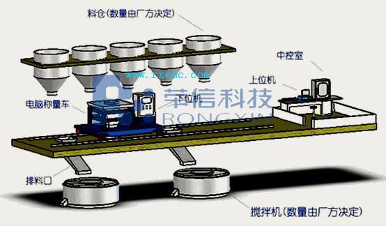

    ¼ò½é£º±¾ÏµÍ³¿É×Ô¶¯¸ù¾ÝÅä·½ÒªÇó¿ØÖÆÒƶ¯ÅäÁϳÆÁ¿³µ×Ô¶¯ÔÚ24£¨¿ÉÒÔ¸ü¶à£©¸öÁϲÖÏÂÍê³É¶àÖÖÁϵļÆÁ¿ÅäÁÏ£¬µ½Ã¿¸öÅÅÁÏ¿Ú×Ô¶¯Ð¶ÁÏ£¬¿ØÖÆÊÒÄÚ²ÉÓù¤¿Ø¼ÆËã»ú¼°PLCϵͳ£¨DCS£©£¬Òƶ¯ÅäÁϳÆÁ¿³µÉϰ²×°³ÆÖØ×¨ÓÿØÖÆÒÇ±í£¨¼ò³ÆÏÂλ»ú£©ºÍµç×Ó³Ó£¬ÉÏ¡¢ÏÂλ»úÖ®¼äͨ¹ýͨѶÏßÁ¬½Ó¡£ÉÏλ»ú²Ù×÷ʹÓúº×ֲ˵¥ºÍͼÐÎÏÔʾ£¬ÆÁÄ»¶¯Ì¬ÏÔÊ¾ÒÆ¶¯ÅäÁϳÆÁ¿³µÎ»Ö㬶¯Ì¬ÏÔʾÅäÁÏÖØÁ¿£¬×Ô¶¯¼à²âϵͳÊÇ·ñÕý³££¬Õû¸öÅäÁÏÏß״̬ÔÚ¹¤¿Ø¼ÆËã»úÆÁÄ»ÉÏ¿ÉһĿÁËÈ»£¬ÏµÍ³»¹¿É¼Ç¼´òÓ¡¸÷´ÎÅäÁϽá¹û£¬´òÓ¡ÈÕ±¨±í¡¢Ô±¨±í,µçÄÔ×î¶à´æ´¢100¸öÅä·½¡£
    ¼¼ÊõÖ¸±ê:ÅäÁϾ«¶È´ï0.15%
    Ó¦Ó÷¶Î§¼°ÁìÓò£ºÐ½¨ÄÍ»ð²ÄÁÏÅäÁÏÉú²úÏߺÍÀÏÉú²úÏ߸ÄÔì¼°ÆäËüÊÊÓÃÒÆ¶¯ÅäÁϵŤÒÕÉú²ú¡£
    ÊÊÓÃÓÚ¶¨ÐÍÄÍ»ð²ÄÁÏ£¬½ðÊô¼Ó¹¤¡¢Ì¼ËصÈÐÐÒµ¶ÔС¿ÅÁ£¼°·Û×´¶àÖÖÎïÁϰ´Ô¤¶¨±ÈÀýÅä·½½øÐмÆÖØÅäÁÏ£¬¶àÖÖÎïÁÏÐèÒª·Ö±ð·ÅÖ㬲¢Í¬Ê±ÆðÔËÊä×÷ÓõļÆÁ¿É豸¡£
    Éú²ú¹ý³ÌÖÐËü¿ÉÒÔ°´¹¤ÒÕÁ÷³ÌÒªÇ󣬸ù¾ÝÔ¤¶¨Åä·½£¬¶Ô¶àÖÖÎïÁϰ´¹Ì¶¨±ÈÀýÖØÁ¿Öµ½«ÎïÁϼÓÈëÁ϶·ÄÚ£¬µ±³ÆÁ¿ÏÔʾµ½Á¿ºó£¨¼´Íê³ÉÿһÖÖÎïÁϵijÆÖؼÆÁ¿£©£¬ÔÙ°´ÕÕжÁϳÌÐò½«ÎïÁÏÒ»´Î»ò·Ö²½¶à´ÎжÈëÖ¸¶¨»ìºÏ»úÈëÁϿڡ£Ë«¶··À³¾ÄÍ»ð²ÄÁÏÅäÁÏС³µ·ÖË«¶·Ë«³ÓʽºÍµ¥¶·µ¥³ÓʽÁ½ÖÖ¡£
    ÅäÁÏС³µ¼È¿ÉÒÔÓÉÈ˹¤²Ù×÷£¬×é³É°ë×Ô¶¯ÅäÁÏϵͳ¡£Òà¿ÉºÍ΢»úPLCÅäÁÏ¼à¿ØÏµÍ³×éºÏ³ÉÈ«×Ô¶¯ÅäÁÏϵͳ¡£È«×Ô¶¯ÅäÁÏϵͳ¾ßÓÐÉ豸ȫ×Ô¶¯¿ØÖƹ¦ÄܺͳÆÖØÊý¾Ý¹ÜÀí¹¦ÄÜ£¬¿ÉÒԼǼËùÓÐÅäÁÏÊý¾ÝºÍͳ¼Æ±¨±í£¬±ãÓÚÐÅÏ¢»¯¹ÜÀí¡£
    ¹¦ÄÜ£ºÓÃÓÚ¶Ô·Û×´¡¢É¢Á£×´ÎïÁÏ£¨ÈçÄͲÄÉúÁÏ¡¢½ðÊô·ÛÄ©¡¢Ë®Äà¡¢·Ûú»ÒºÍú·ÛµÈÎïÁÏ£©½øÐÐÁ¬ÐøÊäËÍ¡¢¶¯Ì¬¼ÆÁ¿¡¢×Ô¶¯ÅäÁϵÄÅäÁÏС³µºÍ΢»úPLC¼à¿ØÏµÍ³¡£ÅäÁÏС³µÒÔµç»úÇý¶¯½øÐÐÎïÁϵĽÓÊÕ¡¢¼ÆÁ¿ºÍÊäËÍ¡£
×Ô¶¯³ÆÖسÆÁ¿×°ÖÃÓÉÁ϶·¡¢´«¸ÐÆ÷¡¢³ÆÖØÒDZí×é³É¡£³ÆÁ¿ÄÜÁ¦×î´óΪ10000kg¡£Î¢»ú¼à¿ØÏµÍ³ºÍ?PLC?¶Ô¼ÓÔØµ½×Ô¶¯Ð¡³µµÄÎïÁϽøÐгÆÖØ¡¢Á÷Á¿¿ØÖÆ£¬´Ó¶øÊµÏÖ¾«È·¼ÆÁ¿ºÍÅäÁÏ¡£Ëü¿Ë·þÁË´«Í³ÅäÁÏϵͳµÄ¼ä϶ʽÉú²ú¡¢ÀͶ¯Ç¿¶È´ó¡¢¾«¶ÈÎÞ·¨±£Ö¤µÄȱµã£¬²ÉÓÃ?PLC?¿ØÖÆ¡¢±äƵ¿ØÖƵȼ¼ÊõÓÐЧµØ½â¾öÁËʵʱ¿ØÖƺͶ¯Ì¬¼ÆÁ¿¾«¶ÈµÄì¶Ü¡£×÷Ϊ¶¯Ì¬Á¬Ðø¼ÆÁ¿¡¢ÅäÁϵÄÕû»úʽ×Ô¶¯»¯¿ØÖÆ×°Ö㬱¾ÏµÍ³¿ÉΪ¸÷ÖÖ¹¤ÒµÏÖ³¡µÄÉú²ú¿ØÖÆ¡¢¹ÜÀíÌṩ׼ȷµÄ¼ÆÁ¿Êý¾ÝºÍ¿ØÖÆÊֶΡ£
