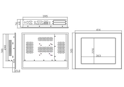

×ÜÌå³ß´ç       414 x 321x 76 mm(¿íx¸ßxÉî)
ÏäÌåÍâÐΠ      395 x 300 x 69 mm(¿íx¸ßxÉî)
»ú¹ñ¿ª¿×       397 x 302 mm(¿íx¸ß)
Õû»úÖØÁ¿       5.8KG

³ß´çͼ£¨µ¥Î»£ºmm£©
