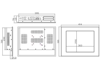

×ÜÌå³ß´ç      414 x 321x 76 mm(¿íx¸ßxÉî)
ÏäÌåÍâÐΠ     395 x 300 x 69 mm(¿íx¸ßxÉî)
»ú¹ñ¿ª¿×      397 x 302 mm(¿íx¸ß)

³ß´çͼ£¨µ¥Î»£ºmm£©
