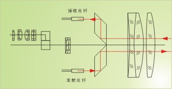

Ë«¹âÏ˹â· ·¢ÉäÓë½ÓÊÕ²ÉÓùâÏË´«µ¼£¬´ó´ó¼ò»¯Á˹ⷽṹ£¬Ìá¸ßÁËЧÂÊ£¬¿¹¸ÉÈÅÄÜÁ¦ÔöÇ¿¡£´ó´óÌá¸ßÁ˲â¾à¾«¶È£¬ºìÍâ²â¾à¾«¶È´ï2+2ppm¡£ ¸ßËÙCPU ¿É½øÐÐË«¾«¶ÈÔËË㣬¿ÉÒÔÊäÈë11Î»×ø±êÖµ¡£ÄÜ´æ´¢×ø±êÊý¾Ý10Íòµã¡£

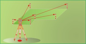

KTS-440RÃâÀ⾵ȫվÒǼ̳ÐÁËKTS-440µÄÈ«²¿Óŵ㣬³ýÁ˾ßÓзÅÑù²âÁ¿¡¢Æ«ÐIJâÁ¿¡¢¶Ô±ß²âÁ¿µÈÒ»°ã²âÁ¿³ÌÐòÍ⣬¸üÔöÌíÁËÃæ»ý¼ÆËãµÈÌØÊâ²âÁ¿³ÌÐò¡£ÃâÀâ¾µ²âÁ¿£¬¸üÇáËÉ×ÔÈç¡£

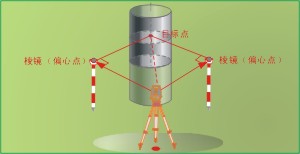

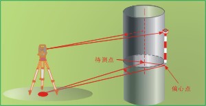

½Ç¶ÈÆ«ÐÄ Ë«¾àÆ«ÐÄ
    ½«Æ«Ðĵ㣨Àâ¾µ£©ÉèÖÃÔÚ´ý²âµãµÄ×ó»òÓҲ࣬²¢Ê¹ÆäÖÁ²âÕ¾µãµÄ¾àÀëÓë´ý²âµãÖÁ²âÕ¾µãµÄ¾àÀëÏ൱£¬¶ÔÆ«ÐÄµã½øÐвâÁ¿ºóÕÕ×¼´ý²âµã£¬ÒÇÆ÷×Ô¶¯¼ÆËã³ö´ý²âµãµÄ×ø±ê¡£
    ÀûÓÃÁ½µãʽêèÅÆÒÇÆ÷¿ÉÒÔ·½±ãµØ²âÁ¿Òþ±Îµã¡£²âÁ¿Ê±½«¶þµãʽêèÅÆÖÃÓÚ´ý²âµãÉÏ£¨ÎÞÐëÕý½»£©£¬·Ö±ð¹Û²âêèÅÆAºÍB²¢ÊäÈëÖÁ´ý²âµãµÄ¾àÀ룬ÒÇÆ÷¿É¼ÆËã³ö´ý²âµãµÄ¾àÀë¡¢½Ç¶È»ò×ø±ê¡£
µ¥¾àÆ«ÐÄ ¸´²â·¨½Ç¶È²âÁ¿
    ÊäÈë´ý²âµãÓëÆ«Ðĵ㣨Àâ¾µ£©¼äµÄ¾àÀëºÍ·½Ïò²¢¶ÔÆ«ÐÄµã½øÐй۲âºó£¬ÒÇÆ÷×Ô¶¯Ëã³öÖÁ´ý²âµãµÄ½Ç¶È¡¢¾àÀë»ò×ø±ê¡£     ÓÃÓÚ¼ÆËãˮƽ½Ç£¬²¢ÏÔʾȫ²¿½Ç¶È²âÁ¿ÖµÖ®ºÍ£¨Ht£©¼°Æäƽ¾ùÖµ£¨Hm£©£¬²¢¼Ç¼ˮƽ½Ç¹Û²âµÄ²â»ØÊý¡£

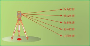

Ãæ»ý¼ÆËã Êý¾Ý´æ´¢
    ÀûÓÃʵ²âµã»òÎļþÖеÄÊý¾Ý¼ÆËã³öÄ³ÇøµÄÃæ»ý¡£
    ¸ù¾Ý¹¤×÷ÄÚÈݲ»Í¬£¬¿ÉÑ¡Ôñ½Ç¶È¡¢¾àÀë¡¢×ø±ê¡¢×¢ÊÍ
µÈÊý¾Ý´æ´¢ÄÚÈÝ¡£

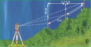

ÈýÎ¬×ø±ê²âÁ¿ Ðü¸ß²âÁ¿
    ÒÇÆ÷¿ÉÖ±½Ó²âÁ¿³ö´ý²âµãµÄÈýÎ¬×ø±ê£¬¿ÉÒÔÑ¡ÔñÒÔ¡°N¡¢E¡¢Z¡±»ò¡°E¡¢N¡¢Z¡±¸ñʽÏÔʾ¡£     ¶ÔÎÞ·¨ÉèÖÃÀâ¾µµÄµã£¬¿ÉÒÔͨ¹ý¹Û²âÆäÉÏ·½£¨»òÏ·½£©µÄÀâ¾µ£¬È»ºóÕÕ×¼¸Ãµã¼´¿É·½±ãµØ²â³ö¸ÃµãµÄ¸ß¶È¡£
¶Ô±ß²âÁ¿ ·½Î»½ÇÉèÖÃ
    ÎÞÐë°á¶¯ÒÇÆ÷£¬¼´¿É²â³öÆäËüÈÎÒâÁ½µã¼äµÄб¾à¡¢Æ½¾àºÍ¸ß²î¡£     ÀûÓòâÕ¾ºÍºóÊÓµãµÄÒÑÖª×ø±ê£¬ÒÇÆ÷¿É×Ô¶¯½øÐз½Î»½ÇµÄ¼ÆËã²¢ÉèÖòâÕ¾ÖÁºóÊÓµãµÄ·½Î»½Ç¡£

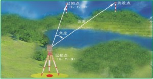

·ÅÑù²âÁ¿ ºó·½½»»á
    ÒÇÆ÷¸ù¾ÝÊäÈëµÄ×ø±êÖµ½øÐÐÈýÎ¬×ø±ê·ÅÑù£¬²¢ÒÔͼʾÐÎʽ±íʾ³öÀâ¾µÉÏ¡¢Ï¡¢×ó¡¢ÓÒ¡¢Ç°¡¢ºóµÄÒÆ¶¯·½Ïò¡£
    Í¨¹ý¶Ô2-9¸öÒÑÖªµãµÄ¹Û²â,ÒÇÆ÷¿É¼ÆËã³ö²âÕ¾µãµÄ×ø±ê²¢ÉèÖú÷½Î»½Ç¡£ÏÔʾ½á¹ûÖаüÀ¨±ê׼ƫ²î,Èô¶Ô½á¹û²»ÂúÒâ¿ÉÑ¡Ôñ¡°Öز⡱»ò¡°×·¼Ó¹Û²âÖµ¡±¡£
