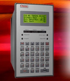

Á÷Á¿¼ÆËã»ú
OMNI 3000/6000
OMNI3000ºÍOMNI6000ϵÁÐÁ÷Á¿¼ÆËã»ú¾ßÓа²È«¿É¿¿¡¢²Ù×÷¼ò±ã¡¢ÊÊÓÃÓÚ¸÷ÖÖÁ÷Á¿²âÁ¿ÒÇ±í¡£¿ÉÓÃÓÚµ¥»ØÂ·»ò¶à»ØÂ·ÓÍÆø¼ÆÁ¿³¡ºÏ¡£²âÁ¿µÄ½éÖÊÓУºÔ­ÓÍ¡¢³ÉÆ·ÓÍ¡¢Òº»¯ÌìÈ»Æø¡¢Òº»¯Ê¯ÓÍÆø¡¢£¬ÒÒÏ©¡¢±ûÏ©¡¢ÌìÈ»ÆøºÍÆäËûÌØÊâÆøÌ壬ÀýÈçÑõÆø£¬µªÆø¡¢ÇâÆø¡¢¶þÑõ»¯Ì¼ºÍË®¡£
OMNIÁ÷Á¿¼ÆËã»ú£¬½á¹¹½ô´Õ¡¢Íâ¿Ç¼á¹Ì¡¢Ò×ÓÚ²Ù×÷¡¢¹¦Äܳ¬Ç¿£¬ Âú×ã¸÷ÖÖÓû§µÄ²»Í¬ÐèÒª¡£ ʵ¼ÊÉÏ£¬ ÕâÍêÈ«¿ÉÒÔ¼õÉÙ»ò±ÜÃâÌí¼ÓÆäËû¸¨ÖúÉ豸¡£
OMNI3000»òOMNI6000Á÷Á¿¼ÆËã»úÒѹ㷺ӦÓÃÓÚÈ«Çò¸÷µØµÄʯÓͺÍÌìÈ»Æø¹«Ë¾¡£Ö´ÐÐAPI¡¢IP ¡¢ASAºÍ ISO²âÁ¿±ê×¼£¬ÌṩÃÀÖÆºÍ¹ú¼ÊÖÆµÄµ¥Î»¡£¿ÉÀ©Õ¹Ä£¿éʽÉè¼Æ£¬·½±ãÓë¸÷ÖÖ¼ÆÁ¿ÏµÍ³Áª»ú¡£¿ÉÒÔÖ±½ÓÓëÖÊÁ¿Á÷Á¿¼Æ¡¢³¬Éù²¨Á÷Á¿¼Æ£¬ÆøÌåÉ«Æ×ÒǺÍÊý×Öʽ±äËÍÆ÷Áª»ú¡£
ÌØµã£º
  • 32λ´¦ÀíÆ÷ÅäÓÐÊýѧЭ´¦ÀíÆ÷
  • ¶à»ØÂ·Ä£¿éʽÉè¼Æ
  • ¹âµç¸ôÀë
  • ÓëÖÇÄܱäËÍÆ÷¼æÈÝ
  • ÃÀÖÆºÍ¹ú¼ÊÖÆ¹¤³Ìµ¥Î»
  • ÔÚÏß×é̬Èí¼þ
  • ±¨±í´æ´¢ºÍÊý¾Ý¹éµµ
  • ¿ÉѡʽÏÔʾºÍ±¨±í½çÃæ
  • ËĸöÁ÷Á¿ºÍѹÁ¦¿ØÖÆ»ØÂ·
  • Èí¼þ±ê¶¨
  • ¶à×éRS232C/RS485C´®¿Ú£¬¸ß´ï38.4KËÙÂÊ¿ÉÓëÆøÌåÉ«Æ×ÒÇ¡¢ÖÊÁ¿Á÷Á¿¼ÆºÍ³¬Éù²¨Á÷Á¿¼Æ´®¿ÚÁª»ú
  • Modbus,Allen-Bradley, Honeywell DEºÍInstrometЭÒé
  • 2000ÄêÒ»ÖÂÐÔ
³ß´ç
ÅÌÃæ¿ª¿×£º8.25in*4.75in£¨210mm*121mm£©
ÅÌÄÚ³¤¶È£º8.75in*/15.50in£¨222mm*/394mm£©
ÅÌǰÒÇ±í£º9in *5in£¨229mm*127mm£©
ÖØÁ¿£º9*1bs/16.01bs£¨4.08*kg/7.26kg£©
»·¾³
²Ù×÷ζȣº-10¡æÖÁ+60¡æ£¨+14¨HÖÁ+140¨H£©
´æ´¢Î¶ȣº-20¡æÖÁ+70¡æ£¨-4¨HÖÁ+158¨H£©
Ïà¶Ôʪ¶È£º90%ÎÞÀäÄý
LCDÏÔʾ
²Ù×÷ζÈ0¡æÖÁ50¡æ£¨32¨HÖÁ122¨H£©
¹©µçµçѹ£º110-120VAC,220-240VAC»ò24VDC£¨10-35W£©
±¸ÓÃµç³Ø£ºÔÚÕý³£Çé¿öÏ£¬Êý¾ÝºÍÀÛ¼ÆÁ¿¿ÉÒÔ±£´æ30ÌìÒÔÉÏ¡£Èç¹ûÁ÷Á¿¼ÆËã»úûÓÐÁ¢¼´°²×°£¬Ó¦¶¨ÆÚͨµç£¬¸øµç³Ø³äµç
