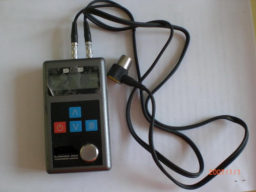

1¡¢²âÁ¿Ô­Àí
DC-2000BϵÁÐÖÇÄÜÐͳ¬Éù²¨²âºñÒǵIJâÁ¿ÊÇÓÉ̽ͷ½«³¬Éù²¨Âö³å͸¹ýñîºÏ¼Áµ½´ï±»²âÎïÌ壬һ²¿·Ö±»ÎïÌå±íÃæ·´É䣬̽ͷ½ÓÊÕÓб»²âÌåµ×Ãæ·´ÉäµÄ»Ø²¨£¬¾«È·µØ²âÁ¿³¬Éù²¨µÄÍù·µÊ±¼ä²¢¼ÆËã³öºñ¶ÈÖµ£¬ÔÙÓÃÊý×ÖÏÔʾ³öÀ´¡£
2¡¢¼¼Êõ²ÎÊý
ÏÔʾ·½·¨£º128X32LCD ÖÐÎĵãÕóÒº¾§ÏÔʾ£¨´ø±³¹â£©
ÏÔʾÊýλ£ºËÄλ
²âÁ¿·¶Î§£º0.7mm---250mm(¸ÖÖÐ)
ʾֵ¾«¶È£ºµÍ¾«¶È£º0.7mm---99.9mm   ¡À0.1mm
                100mm---250mm     ¡Ü3¡ëHmm
         ¸ß¾«¶È  0.7mm---9.99mm   ¡À0.04mm
                10.00mm---99.99mm   ¡Ü(1¡ë+0.04)mm
                100.0mm---250.0mm   ¡Ü3¡ëHmm
×¢£ºHΪ²âÁ¿µÄºñ¶ÈÖµ
ÉùËÙ·¶Î§£º  1000---9999m/s
²âÁ¿ÖÜÆÚ£º     2´Î/Ãë
×Ô¶¯¹Ø»úʱ¼ä£º 90Ãë
µçÔ´£º      ¶þ½ÚÆßºÅ£¨AAA£©µç³Ø£¬¿ÉÁ¬Ðø¹¤×÷²»Ð¡ÓÚ72Сʱ
ʹÓû·¾³£ºÊ¹ÓÃζȣº -20~+50¡æ
        ´æ´¢Î¶ȣº -25~+55¡æ
ÍâÐγߴ磺108X61X25mm
ÖØÁ¿£º    230G£¨º¬µç³Ø£©
3¡¢Ì½Í·
±¾ÒÇÆ÷ÅäÖÃPT-12ºÍPT-06ÐÍ̽ͷ¸÷Ò»Ö»£¬ÒÀ²»Í¬²âÁ¿Çé¿ö£¬±¾ÒÇÆ÷»¹¿ÉÒÔÑ¡ÓÃÆäËû̽ͷ£¬¸÷ÖÖÐͺÅÌ½Í·ÌØÐÔ¼°ÊÊÓñ¸ÊöÈçÏ£º
Ãû³Æ     ÐͺŠ   ²âÁ¿·¶Î§     ƵÂÊ     ̽ͷֱ¾¶     ¿É²â×îС¹Ü¾¶     ¹¤×÷ζÈ
ÆÕͨ    PT-12    1.0-200mm    5.0MHz   12mm          ¦Õ20            <60¡æ
ÌØ¾¶    PT-06    0.7-50.0mm   7.5MHz   7mm           ¦Õ10            <60¡æ
ÖýÌú    ZT-12    2.5-250.0mm  2.0MHz   13mm          ¦Õ30            <60¡æ
ÑǸßΠ GT-12    2.0-100.0mm  5.0MHz   14mm          ¦Õ30            <350¡æ
