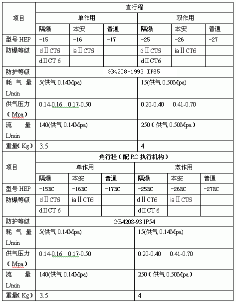

   ¼¼Êõ²ÎÊýºÍÐÔÄÜ
   ÊäÈëÐźŠ±ê×¼4¡«20mADC,
   ·Ö³Ì4¡«12mADC£¬12¡«20mADC
   10¡«50mADC£¨HEP---15¡¢17£»HEP---25¡¢27£©
   ÊäÈë×迹 250¦¸£¨4¡«20mADC£©100¦¸£¨10¡«50mADC£©
   ¹©ÆøÑ¹Á¦ ¼û±í1
   ¶î¶¨ÐÐ³Ì Ö±ÐгÌ12¡«100mm£¬×ª½Ç0¡«90
   µ¼Ïß½ÓÍ· M22¡Á1.5ÄÚÂÝÎÆ
   ÆøÔ´½ÓÍ· Rc1/4
   »·¾³ÎÂ¶È ·À±¬ÐÍ-20¡«+60¡æ
   ÆÕͨÐÍ-40¡«+80¡æ
   Ïà¶Ôʪ¶È ¡Ü90%
   ÐÔÄÜ ÊäÈëÌØÐÔ ÏßÐÔ¡¢µÈ°Ù·Ö±È¡¢¿ì¿ª£¨¼ûͼ£©
   ÏßÐÔ ¡À1% ºÄÆøÁ¿ ¼û±í1
   »Ø²î 1% Á÷Á¿ ¼û±í1
   ËÀÇø 0.4% ÖØÁ¿ ¼û±í1
