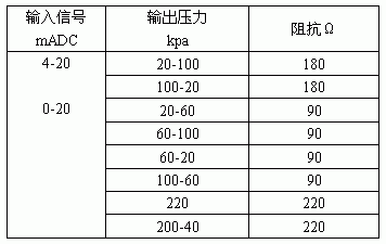

²úÆ·Ãû³Æ£º EPC1000µçÆø×ª»»Æ÷
ÐÍ ºÅ£º EPC1000
  2. ¼¼Êõ²ÎÊý
   »ù±¾Îó²î£º1%
   »Ø²î£º1%
   ÖØ¸´ÐÔ£º0.5%
   ÆøÔ´Ñ¹Á¦£º140-700Kpa
   ×î´óÁ÷Á¿£º7.6m3/h£¨at 175Kpa air supply£©
   ¡¡¡¡¡¡¡¡¡¡20m3/h£¨at 700Kpa air supply£©
   ºÄÆøÁ¿£º0.3m3/h
   »·¾³Î¶ȣº-30¡æ~60¡æ
   »·¾³Êª¶È£º18~85%RH
   µçÆøÁª½Ó£ºG1/2ÂÝÎÆ
   Íâ¿Ç²ÄÁÏ£ºÂÁºÏ½ðAluminum alloy£¬
   ¡¡¡¡¡¡¡¡¡¡ÅçËܹ¤ÒÕ´¦Àí
   ÍâÐͳߴ磺ÆÕͨÐͼ°±¾°²ÐÍExiaIICT6 87¡Á160¡Á107(mm)
   ¸ô±¬ÐÍExdIIBT6£º97¡Á186¡Á202(mm)
   ÖØÁ¿£ºÆÕͨÐͼ°±¾°²ÐÍExiaIICT6¡¡0.94kg
   ¡¡¡¡¡¡±¬ÐÍExd¸ôIIBT6¡¡¡¡¡¡2.35kg
