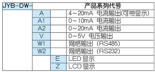

¼¼Êõ²ÎÊý
Á¿ ³Ì -5kPa¡«5kPaÄÚÈÎÁ¿³Ì£¬×îСÁ¿³Ì:500Pa
½éÖÊÎÂ¶È -10¡æ¡«60¡æ
»·¾³ÎÂ¶È 0¡æ¡«50¡æ
¹©µçµçѹ DC 24V(12V¡«32V)
¸ºÔØÄÜÁ¦ µçÁ÷Êä³öÐÍ¡Ü500¦¸/250¦¸<´øÏÔʾ>£¨DC24V¹©µçʱ£©
µçѹÊä³öÐÍ£ºÊä³ö×迹¡Ü 250¦¸
¾øÔµµç×è £¾ 100M¦¸
×¼ È· ¶È ¡À 1£¥F.S
·Ç Ïß ÐÔ ¡À 0.2£¥F.S
³ÙÖÍÐÔÓë¿ÉÖØ¸´ÐÔ ¡À 0.2£¥F.S
³¤ÆÚÎȶ¨ÐÔ ¡À 0.2%F.S/y
ÈÈÁ¦ÁãµãÆ¯ÒÆ ¡À 0.04£¥F.S/¡æ
ÏìӦʱ¼ä ¡Ü 100ms
×î´ó¹¤×÷ѹÁ¦ 2±¶Á¿³Ì
µçÆøÁ¬½Ó µçÀÂÁ¬½Ó
¹ý³ÌÁ¬½Ó M8¡Á 1ÍâÂÝÎÆ /Í⾶Ϊ &#61542;8µ¹´Ì
ÍⲿÁã¼þµÄ²ÄÁÏ ÂÁºÏ½ð
¿ÇÌå²ÄÁÏ ABS
²âÁ¿½éÖÊ ÎÞ¸¯Ê´ÐÔ¸ÉÔïÆøÌå
·À»¤µÈ¼¶ IP54(²»´øÏÔʾ)
¹æ¸ñÑ¡ÐÍ
