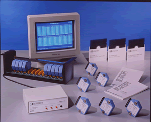

SCM9B-1000/2000/5000/D100´«¸ÐÆ÷-¼ÆËã»úÄ£¿é
ÕâЩ¸ôÀëÄ£¿éÌṩÓÐ15λ²âÁ¿·Ö±æÂʵijÉÌ×´«¸ÐÆ÷/RS-232C»ò/RS-485½Ó¿Ú¡£ËüÃǽÓÊܸ÷ÖÖµçѹ¡¢µçÁ÷¡¢Èȵçż¡¢RTD/ÈÈÃôµç×裬Ӧ±ä¹æ£¬¶¨Ê±Æ÷/ƵÂʺͶàͨµÀÊý×ÖÊäÈë/Êä³ö¡£¡°2000¡±ÏµÁÐÄ£¿é°üÀ¨¸½¼ÓµÄ±à³ÌÌØÐÔ£¬ÀýÈçASCIIÊä³ö¶¨±êÖÁËùÐèÒªµÄ¹¤³Ì
µ¥Î»ºÍʹÓÃÖ±Ï߶νüËÆ½øÐÐÏßÐÔ»¯´¦Àí¡£¡°5000¡±ÏµÁÐÄ£¿éÌṩËĸöÄ£ÄâÊäÈëͨµÀ¡£D100ϵÁÐÄ£¿éÊÇ¿ÉÒÔÓÃDIN¹ìÌõ°²×°µÄ¡£

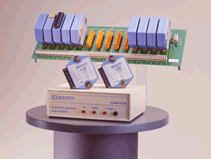

SCM9B-3000/4000¼ÆËã»ú-Ä£ÄâÊä³öÄ£¿é
ÕâЩģ¿éÊÇÉè¼ÆÓÃÓÚ¾­±ê×¼RS-232C ºÍ RS-485 ´®Ðж˿ÚÓëÖ÷¼ÆËã»úͨÐŵĿÉÔ¶³Ì°²×°µÄÕûÌ׸ôÀë½Ó¿Ú¡£ËüÃÇÔÚÄ£ÄâÊä³öµçѹºÍµçÁ÷·¶Î§ÓÐ12λ·Ö±æÂÊ¡°4000¡±ÏµÁÐÄ£¿é¾ßÓÐÍêÈ«¿É±à³ÌÊä³öбÂÊ£¬ÕæÄ£Äâ»Ø¶ÁºÍÊý¾Ý¶¨±êµÈÌØÐÔ¡£
SCM9B-A1000/2000/D192 ת»»Æ÷ºÍÖÐ¼ÌÆ÷
ÕâЩ²úÆ·¿É½« RS-232CͨÐÅÐÅºÅµçÆ½×ª»»³ÉÕýÈ·µÄRS-485ÐźÅÒªÇ󣬻¹¿ÉÒÔÅäÖóÉÖÐ¼ÌÆ÷ÑÓ³¤Í¨ÐÅ×ÜÏߵij¤¶È¡£ËüÃÇÊǹâ¸ôÀëµÄ£¬²»ÐèÒªÍⲿ¿ØÖÆÐźŲ¢¶ÔÖ÷Èí¼þÍêȫ͸Ã÷¡£
