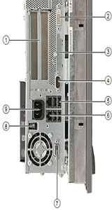

(1) PCI (e) ÓÃÓÚ PCI À©Õ¹Ä£¿éµÄ 2 ¸ö²å²Û
(2) DVI/VGA DVI/VGA ²å×ù£¬ÓÃÓÚ´ø DVI ½Ó¿ÚµÄ CRT »ò LCD ¼àÊÓÆ÷»òÕßͨ¹ý DVI/VGA ÊÊÅäÆ÷²Ù×÷µÄ VGA ¼àÊÓÆ÷
(3) ½ô´ÕÐÍÉÁ´æ ½ô´ÕÐÍÉÁ´æ¿¨µÄ²å²Û
(4) COM 1 ´®ÐÐ¶Ë¿Ú (RS232) 9 Õë D-sub Á¬½ÓÆ÷
(5) USB 4 ¸ö USB 2.0 ¶Ë¿Ú 2 ¸ö¶Ë¿Ú¿ÉͬʱÓÃ×÷Ç¿µçÁ÷ (500 mA) Êä³ö£©
(6) ÒÔÌ«Íø 10/100 Mbps µÄ 2 ¸ö RJ45 ½ÓÍ·
(7) PROFIBUS DP/MPI MPI ½Ó¿Ú£¨RS485£¬µç¸ôÀ룩£¬9 Õë D-sub ²åÍ·
(8) On/Off ¿ª¹Ø - (9) 100 - 240 V AC »ò 24 V DC ½»Á÷µçÔ´»òÖ±Á÷µçÔ´µÄÁ¬½Ó£¨È¡¾öÓÚ²úƷϵÁУ¬Í¼ÖÐÏÔʾ½»Á÷µçÔ´²åÍ·£© É豸ÖаüÀ¨ÓÃÓÚ»¥ËøÁ¬½ÓÆ÷µÄÏà¹Ø½Ç¶È¡£
