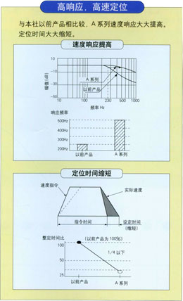

1¡¢²ÉÓÃËÉϹ«Ë¾¶ÀÌØËã·¨£¬Ê¹ËÙ¶ÈÆµÂÊÏìÓ¦Ìá¸ß2±¶£¬´ïµ½500Hz£»¶¨Î»³¬µ÷Õû¶¨Ê±¼äËõ¶ÌΪÒÔÍù²úÆ·µÄ1/4¡£

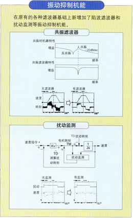

2¡¢¾ßÓй²ÕñÒÖÖÆºÍ¿ØÖƵŦÄÜ£»¿ÉÃÖ²¹»úеµÄ¸ÕÐÔ²»×㣬´Ó¶øÊµÏÖ¸ßËÙ¶¨Î»¡£
3¡¢¾ßÓÐÈ«±Õ»·¿ØÖƹ¦ÄÜ£ºÍ¨¹ýÍâ½Ó¸ß¾«¶ÈµÄ¹âÕ¤³ß£¬¹¹³ÉÈ«±Õ»·¿ØÖÆ£¬½øÒ»²½Ìá¸ßϵͳ¾«¶È¡£

¡¡(1)ÄÚ²ØÆµÂʽâÎö»úÄÜ(FFT)£¬´Ó¶ø¿É¼ì²â³ö»úеµÄ¹²Õñµã£¬±ãÓÚϵͳµ÷Õû¡£
¡¡(2)ÓÐÁ½ÖÖ×Ô¶¯ÔöÒæµ÷Õû·½Ê½£º³£¹æ×Ô¶¯ÔöÒæµ÷ÕûºÍʵʱ×Ô¶¯ÔöÒæµ÷Õû¡£

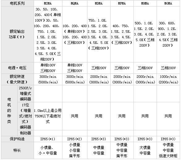

6¡¢µç»ú¿ÉÅäÓöàÖÖ±àÂëÆ÷£¬ÊÊÓ¦¸÷ÖÖÓû§ÐèÒª£º
(1)ÆÕͨÐÍ£º2500p/rÔöÁ¿Ê½±àÂëÆ÷¡£
(2)¸ß¾«¶ÈÐÍ£º17λÐÍ(217)ÔöÁ¿Ê½±àÂëÆ÷¡£
(3)ÌØÊâÐÍ£º17λÐÍ(217)¾ø¶Ôʽ±àÂëÆ÷¡£
*1£º750WÒÔϳýÖá¶Ë¼°²åÍ·²¿·Ö£»1KWÒÔÉϲåÍ·±ØÐëÓ÷ÀÓÍÔ²ÖùÐβåÍ·¡£
*2£º³ý²åÍ·²¿·Ö
*3£º±ØÐëʹÓ÷ÀÓÍÔ²ÖùÐβåÍ·¡£
