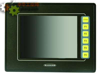

    SHP¸ßÐÔÄÜÒ»Ìåʽ¿ØÖÆÆ÷²úƷϵÁаüÀ¨PCM-BA»ù±¾ÐÍ¿ØÖÆÆ÷¡¢PCM-ST±ê×¼ÐÍ¿ØÖÆÆ÷ºÍPCM-AD¸ß¶Ë¿ØÖÆÆ÷¡£¹ã·ºÓ¦ÓÃÓÚ¹¤³§×Ô¶¯»¯ºÍ¹ý³Ì×Ô¶¯»¯¸÷¸öÁìÓò¡£ÒÔÏ·ֱð½éÂçSHPÒ»Ìåʽ¿ØÖÆÏµÁдӻù±¾µ½¸ß¶ËµÄÈý¸ö¿ØÖÆÆ÷²úÆ·¡£

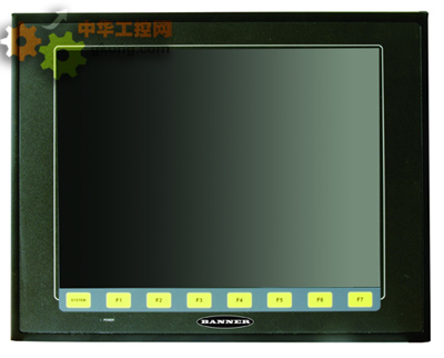

PCM-AD¸ß¶Ë¿ØÖÆÆ÷
¡¡¡¡PCM-AD¸ß¶Ë¿ØÖÆÆ÷¾ßÓÐÇ¿´óµÄI/OÀ©³äºÍ¼ÆËãÄÜÁ¦£¬°²È«Îȶ¨µÄË«»úÈßÓàÈȱ¸£¬ÒÔ¼°¿ª·ÅµÄÍøÂçÁ¬½Ó£¬ÒѾ­¹ã·ºµÄÓ¦ÓÃÓÚË®´¦Àí£¬Ò±½ð£¬Ê¯ÓÍÌìÈ»Æø£¬Ãº¿ó£¬Ë®Ä࣬µç³§£¬¸ÖÌú£¬»¯¹¤£¬µØÌúµÈÒªÇó¿Á¿ÌµÄ´óÖÐÐÍÏîÄ¿ÖС£
¡¡¡¡PCM-AD¿ØÖÆÆ÷ÌØµãÈçÏ£º
    ¡¤ÇåÎúµÄ²Ù×÷ÆÁÄ»£º12¡± TFT£¬ 800 x 600ÏñËØ£¬ 32768É«£»
    ¡¤³¬Ç¿À©Õ¹ÄÜÁ¦£º¿ÉÒÔÑ¡Ôñ±¾µØÀ©Õ¹BannerLoc I/O£¬Ô¶³ÌÀ©Õ¹BannerRem I/O£¬MODBUSÔ¶³ÌÀ©Õ¹SHP Mod I/OÒÔ¼°¹âÏËÀ©Õ¹SHP Opt I/OµÈ¶àÖÖ·½Ê½£¬Áé»î¶à±ä£»
    ¡¤Ç¿´óͨѶÄÜÁ¦£ºÄÚÖÃ10/100MÒÔÌ«Íø½Ó¿Ú£¬Ö§³Ö3¸ö´®¿Ú£¬¿ÉÓÃModbus/RTU master »òslave, Modbus/TCP, ASCII¶ÁдºÍµ÷ÖÆ½âµ÷Æ÷£¬Ö§³ÖProfibus ºÍCANopenͨѶ£»
    ¡¤¿É²å°Î´æ´¢Ã½Ì壺ֱ½Ó²ÉÓÃSD»òFLASH¿¨£¬´¦Àí¼¸ºõÎÞÏÞµÄÊý¾ÝºÍÅä·½£»
    ¡¤Ö§³ÖÊÓÆµÊäÈ빦ÄÜ£¬×î¶à¿ÉÒÔÁ¬½Ó4·ÊÓÆµÊäÈ룬°üÀ¨²»Í¬µÄÊÓÆµÏµÍ³£¬Ïà»úºÍDVD/VCR²¥·Å¡£Í¬Ê±Ê¹Óô¥ÃþÆÁºÍ¹¦Äܼü£¬Áé»îÑ¡Ôñ¡£
PCM-ST±ê×¼ÐÍ¿ØÖÆÆ÷
¡¡¡¡PCM-ST±ê×¼ÐÍ¿ØÖÆÆ÷ÓÉÓÚÆäÁ¼ºÃµÄ¿ª·ÅÐÔºÍÇ¿´óµÄÄÜÁ¦£¬¹ã·ºÓ¦ÓÃÓÚÖÐÐÍÏîÄ¿£¬´óÐÍÉú²úÏߺ͸´ÔÓ»úÆ÷½â¾ö·½°¸£¬ÈçÎÛË®´¦Àí¡¢Æû³µÉú²úÏß¡¢Ê³Æ·Éú²úÏß¡¢»¯ÏËÉú²úÏß¡¢Ïð½ºÉú²úÏß¡¢¸´ÔÓ°ü×°É豸¡¢·ÄÖ¯É豸ºÍËÜÁÏÉ豸µÈ¡£
¡¡¡¡PCM-ST±ê×¼ÐÍ¿ØÖÆÆ÷ÌØµãÈçÏ£º
    ¡¤5.7¡±Õæ²Ê´¥ÃþÆÁ£¬320X240ÏñËØ£¬TFT£¬32768É«£»
    ¡¤¼¯³É24·Êý×ÖÊäÈë,4·¿ÉÓÃÀ´ÓÚ×ö10kHz¸ßËÙ¼ÆÊýÆ÷;16·Êä³ö, 2·¿É×÷ΪÂö¿íµ÷ÖÆ/Âö³åÊä³ö;2·10λͨÓÃÄ£ÄâÁ¿ÊäÈ룬µçѹµçÁ÷¿ÉÑ¡£»
    ¡¤¿ÉÒÔʹÓÃUSB±à³ÌÏÂÔØ£¬Ê¹ÄúµÄµ÷ÊÔ¸ü¼Ó·½±ã£¡Á½¿éµç³Ø±¸·Ý¹¦ÄÜ£¬°²×°ºÃÐÂµç³Øºó£¬È¡³ö¾ÉµÄµç³Ø£¬Êý¾ÝÓÀÔ¶²»»á¶ªÊ§£¡I/OÀ©Õ¹£¬¿ÉÒÔÑ¡Ôñ±¾µØÀ©Õ¹BannerLoc I/O£¬B-NETÀ©Õ¹BannerRem I/O£¬MODBUSÔ¶³ÌÀ©Õ¹SHPMod I/O£¬Áé»î¶à±ä£»
    ¡¤Ò»¸öϵͳ°´Å¥ºÍ5¸ö¹¦Äܰ´Å¥£¬¿ÉÒÔÅäºÏ´¥ÃþÆÁÍê³É¸ü¼Ó·á¸»µÄ¹¦ÄÜ¡£
    ¡¤¿É´ïµ½×î¶à4096Êý×ÖÁ¿£¬1024Ä£ÄâÁ¿µÄÀ©Õ¹ÄÜÁ¦£»

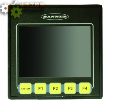

PCM-BA»ù±¾ÐÍ¿ØÖÆÆ÷
¡¡¡¡PCM-BA»ù±¾ÐÍ¿ØÖÆÆ÷ÀûÓñ¾Éí×Ô´øµÄI/O»òÉÙÁ¿À©³ä½øÐÐÂß¼­¿ØÖÆ¡£¹ã·ºÓ¦ÓÃÓÚ¸ßÐԼ۱ȵĻúеÉ豸£¬Èç°ü×°É豸¡¢·Ä»úÉ豸¡¢²ÄÁÏ´¦Àí¡¢ËÜÁÏ»úе¡¢HVAC¡¢ÆðÖØµÈÐÐÒµ¡£
¡¡¡¡PCM-BA»ù±¾ÐÍ¿ØÖÆÆ÷ÌØµãÈçÏ£º
    ¡¤3.5Ó¢´ç´¥ÃþÆÁ£¬160x128ÏñËØ£¬¸ß¾«¶È×迹ʽ´¥ÃþÆÁ£¬ÔÚÑô¹âÏÂÒ²¿ÉÇåÎúÏÔʾͼÏñ£»
    ¡¤ ¼¯³É12¸öÊý×ÖÊäÈ룬Õý/¸ºÂß¼­£¬4·¿ÉÓÃÀ´×ö10kHz¸ßËÙ¼ÆÊýÆ÷;12·ֱÁ÷Êä³ö, 2·Êä³ö¿ÉÒÔ×÷ΪÂö¿íµ÷ÖÆ/Âö³åÊä³ö¹¦ÄÜ£»
    ¡¤¼¯³É2·14λͨÓÃÄ£ÄâÁ¿ÊäÈë,¿ÉÓÃÓÚÈȵçż,µç×èζÈ̽²â£»
    ¡¤2·12λģÄâÁ¿Êä³ö,¿ÉÒÔÔÚ0-10VºÍ4-20mAÖ®¼äÑ¡Ôñ£»
    ¡¤Ò»¸öϵͳ°´Å¥ºÍ4¸ö¹¦Äܰ´Å¥£¬¿ÉÒÔÅäºÏ´¥ÃþÆÁÍê³É¸ü¼Ó·á¸»µÄ¹¦ÄÜ£»
    ¡¤256KÄڴ棬2GBÒÆ¶¯´æ´¢£¬¿ÉÒÔÂú×ãÄú¶Ô´óÊý¾Ý´æ´¢µÄÒªÇó£»
    ¡¤2¸ö8ÕëRJ45´®¿Ú£¬CANopen£¬¿ÉÑ¡µÄµç»°µ÷ÖÆ½âµ÷Æ÷£¬ÒÔÌ«ÍøÑ¡ÏºÍÎÞÏßͨѶ¿¨£¬ÒÔ¼°GPS½ÓÊÕÆ÷¡£
