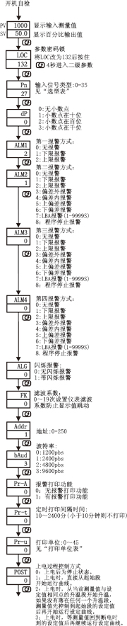

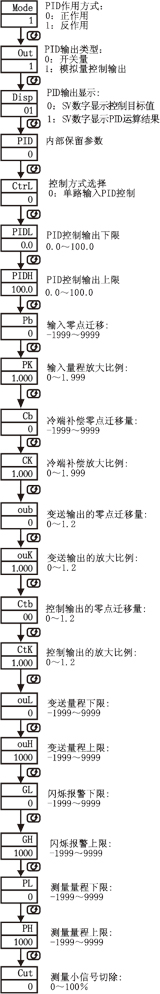

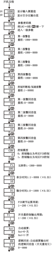

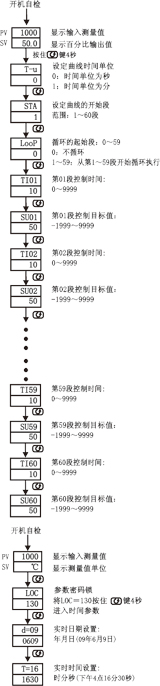

ÒDZíÃæ°å
160*80mm(AÐÍ) 80*160mm(BÐÍ) 96*96mm(CÐÍ)
²ÎÊý¹¦ÄÜ
    ¡ï ×¢£ºÒÔÉϲÎÊýΪÒDZíÈ«²¿²ÎÊý£¬Èç¹û²»ÊÇÈ«¹¦ÄÜÒÇ±í£¬Ôòδѡ¹¦ÄÜËù¶ÔÓ¦µÄ²ÎÊý½«²»ÓèÏÔʾ¡£
ÒDZí½ÓÏßͼ
    ¹æ¸ñ³ß´çΪA¡¢B¡¢CÐͽÓÏßͼ
