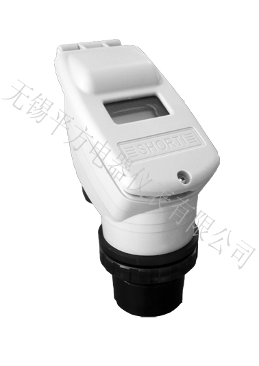

ÐÍ ºÅ£º td2000
TD2000ϵÁÐÒ»Ìåʽ³¬ÉùÎïλ¼Æ
Ò»¡¢Ñ¡ÐÍÒªµã£º
Ò»Ìå»úÊʺϰ²×°ÔÚÈÝÒ×¹Û²ìºÍ²Ù×÷·½±ã³¡ºÏ.Èç¹ûÊDzâÁ¿Ç¿¸¯Ê´ÐÔÒºÌåµÄҺλ,×îºÃÑ¡Ó÷ÖÌå»ú»òÕßÒ»Ìå·ÖÀë»ú.
¶þ¡¢Ö÷Òª²ÎÊý¼°¹¦ÄÜ£º
µç Ô´£º 24VDC
ÐźÅÊä³ö£º 4¡«20mA.(TD2000B3¿ÉÒÔÑ¡232¡¢485ÈκÎÒ»ÖÖ).
¿ØÖÆÊä³ö£º TD2000B3¿ÉÑ¡±à³Ì1×é2·¼ÌµçÆ÷¡£
·¢É书ÂÊ£º ÆäÖУºTD2000B3(ÈýÏßÖÆ) 0¡«20mÖеÄÈκζÎ
TD2000B(Á½ÏßÖÆ) 0¡«20m.
ä Çø£º 0.5¡«1.00m(Ã¤ÇøµÄ´óСºÍ·¢É书ÂʳÉÕý±È).
·¢ÉäÈ«½Ç£º 6¡ã¡«10¡ã£¨·¢Éä½ÇµÄ´óСºÍ·¢É书ÂʳÉÕý±È£©
·Ö ±ç ÂÊ£º Á¿³Ì¡Ü10m: 1mm. Á¿³Ì¡Ý10m: 10mm.
·À »¤£º ÊÒÍâºÍ±È½Ï³±ÊªµÄ³¡ºÏµÄ°²×°±ØÐë¼Ó×°·À»¤ÕÖ.
¾« ¶È£º 0.5£¥.
»·¾³Î¶ȣº -15¡«+55¡æ.
ÏÔʾ·½Ê½£º ÆäÖС²TD2000B3£º6λLCD; TD2000B£º6λLCD¡³.
ÍâÐγߴ磺 200(¸ß)¡Á86(¿í)¡Á135(Éî)
°²×°ÐÎʽ£º ¿ª¿×ÂÞĸ°²×°(»ò×ÔÐмÓ×°·¨À¼).
ÂÞÎÆ¹æ¸ñ£º ·Ç±êM66¡Á2
¿ª¿×³ß´ç£º ¦Õ68¡«70mm
Íâ¿Ç²ÄÁÏ£º ABS¹¤³ÌËÜÁÏ.³¬Éù²¨ÒºÎ»¼ÆÃ¿Ì¨1000Ôª
