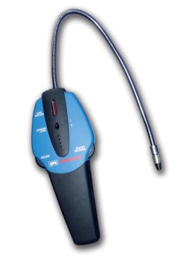

16600 µç×Ó¼ì©ÒÇÉè¼ÆºÍ¼¼ÊõÌØµã :
 ¿ÉÊÓй©ָʾ£º10¸ö·¢¹â¹ÜÒÀ´Î±äÁÁ±íÊ¾ÖÆÀä¼ÁŨ¶ÈµÄÉý¸ß¡£Ò»¸öµÆÁÁ±íʾ´«¸ÐÆ÷¼ì²âµ½ÖÆÀä¼ÁŨ¶ÈµÄ×îСÁ¿¡£¼¸¸öָʾµÆÁÁ´ÓÏÂÏòÉÏÒÀ´ÎµãÁÁ£¬ÐÎÏóµØËµÃ÷ÖÆÀä¼ÁµÄй©Ũ¶È¡£
 16600 ÐͲúÆ·ÊÇÒ»ÖÖ¿É¿¿µÄ¼ì©ÒÇ , ÓÃÀ´¼ì²â¿Õµ÷ºÍÖÆÀäϵͳÖеÄÖÆÀä¼ÁµÄй©¡£Ëü¾ßÓÐÁéÃô¶ÈÑ¡Ôñ¿ª¹Ø£¬¿ÉÒÔÉèÖÃΪ¼ì²â CFCs ºÍ HCFCs £¬ Ò²¿ÉÉèÖÃΪ¼ì²â HFCs ¡£¿ÉÒÔ¼ì²âµ½Ã¿ÄêСÓÚ 1/2 °»Ë¾µÄй©¡£
 16600 Ðͼì©ÒǵÄÌØµã»¹ÔÚÓÚËü¾ßÓпÉÊÓÌýָʾ£¬ÒôÁ¿¿ØÖÆ£¬Æ½ºâ¿ØÖÆ£¬ 16 Ó¢´ç³¤¶ì¾±Ì½Í·£¬¿ÉÒÔ±£³ÖÒ»¶¨µÄλÖ㬱ãÓÚÒ»ÊÖ²Ù×÷¡£²»ÓÃʱ£¬Ì½Í·Èí¹ÜÅÌÈÆÔÚÔª¼þ±³ÃæµÄ°¼²ÛÄÚ¡£
 LEVEL1£ºHFCs À࣬Èç R134a£¬HP62£¬AC9000£¬AZ20£¬AZ50£¬Ö÷Òª³É·ÝΪHFCµÄ»ìºÏÎï
 LEVEL2£ºCFCs ºÍ HCFCsÀ࣬ÈçR12£¬R22£¬R500£¬R502£¬Ö÷ҪΪCFCsºÍHCFCµÄ»ìºÍÎï
16600 µç×Ó¼ì©ÒǼì²âÆøÌ巶Χ£º
HFC CFCºÍHCFCµÈϵÁÐÖÆÀä¼Á
16600 µç×Ó¼ì©ÒǼ¼Êõ²ÎÊý£º
£ª  ÁéÃô¶È£º 14.15¿Ë/Äê
£ª  ±¨¾¯Ê±¼ä£ºË²Ê±
£ª  ·´Ó¦Ê±¼ä£ºË²Ê±
£ª  ̽ͷ³¤¶È£º350ºÁÃ×
£ª  ¹¤×÷»·¾³Î¶ȣº0¡«40ÉãÊ϶È
£ª  µçÔ´£º1.5·ü¡Á 4
16600 µç×Ó¼ì©ÒǼì²âÆøÌ巶Χ£º CFC:R500
                         HCFC:AZ50
                   HFC:R134a    R12     HP62    AZ20
