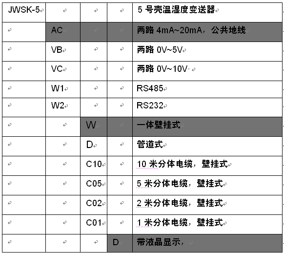

¹æ¸ñÑ¡ÐÍ
×ÊÁÏÏÂÔØ£ºJWSK-5ϵÁÐÎÂʪ¶È±äËÍÆ÷ʹÓÃ˵Ã÷Êé
