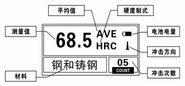

Áù¡¢±ãЯʽÀïÊÏÓ²¶È¼Æ EH860 ¿ª»úÏÔʾ˵Ã÷£º
         µç³ØµçÁ¿£ºÏÔʾʣÓàµçÁ¿¡£
         ³å»÷·½Ïò£ºµ±Ç°³å»÷·½Ïò¡£
         ƽ¾ùÖµ£º´ïµ½É趨µÄ³å»÷´ÎÊýºó£¬ÏÔʾƽ¾ùֵʱ³öÏÖ¡£
         Ó²¶ÈÖÆÊ½£ºµ±Ç°²âÁ¿ÖµµÄÓ²¶ÈÖÆ¡£
         ²âÁ¿Öµ£ºµ±Ç°µ¥´Î²âÁ¿Öµ£¨ÎÞÆ½¾ùÖµÌáʾ£©£¬µ±Ç°¶à´Îƽ¾ùÖµ£¨ÓÐÆ½¾ùÖµÌáʾ£©¡£ÏÔʾÏòÉϼýÍ·: ±íʾ³¬¹ýת»»»ò²âÁ¿·¶Î§£¬ÏÔʾÏòϼýÍ·: ±íʾµÍÓÚת»»»ò²âÁ¿·¶Î§¡£
         ²ÄÁÏ£ºµ±Ç°É趨µÄ²ÄÁÏ¡£
         ³å»÷´ÎÊý£º²âÁ¿Ê±ÏÔʾÒѾ­Íê³ÉµÄ³å»÷´ÎÊý£¬ÓôÎÊý¿ì½Ý¼üÉèÖóå»÷´ÎÊýʱÏÔʾÉèÖõijå»÷´ÎÊý£¬ä¯ÀÀµ¥´Î²âÁ¿ÖµÊ±ÏÔʾµ¥´Î²âÁ¿ÖµµÄ¶ÔÓ¦´ÎÊý¡£

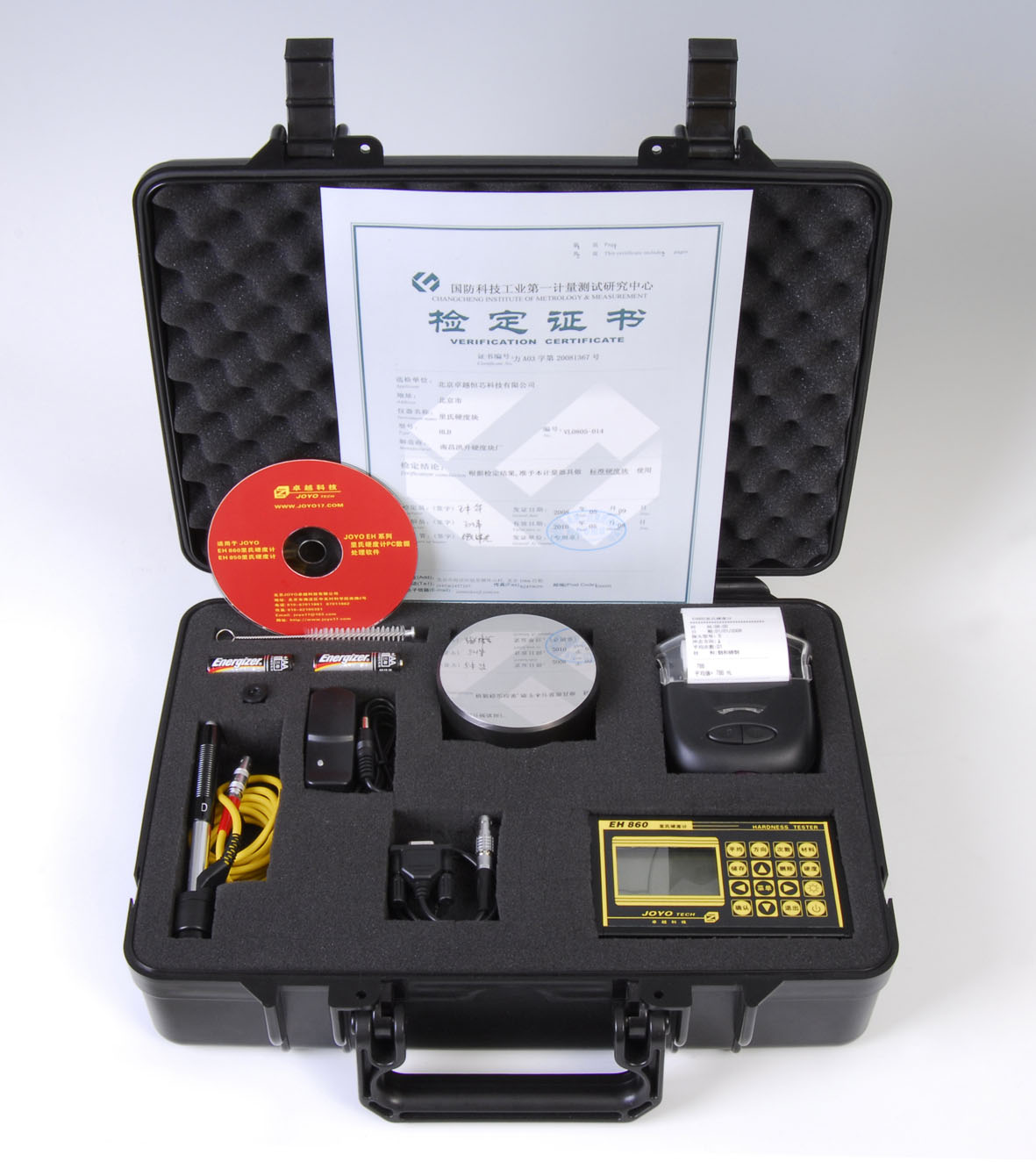

°Ë¡¢±ãЯʽÀïÊÏÓ²¶È¼Æ EH860 ±ê×¼ÅäÖà :
ÐòºÅ
Ãû³Æ
ÊýÁ¿
1
Ö÷»ú
1̨
2
±ê×¼ÀïÊÏÓ²¶È¿é£¨HLDÖµ£©
1¿é
3
DÐͳå»÷×°Öô«¸ÐÆ÷
1Ö»
4
Êý¾Ý´«Êä´¦ÀíÈí¼þ
1Ì×
5
Êý¾ÝͨÐÅÏßÀÂ
1Ìõ
6
±ãЯʽÈÈÃô´òÓ¡»ú¼°´òÓ¡»ú³äµçÆ÷
1Ì×
7
´òÓ¡»úÊý¾Ý´«ÊäÏßÀÂ
1Ìõ
8
ÄáÁúË¢A
1Ö»
9
С֧³Ð»·
1Ö»
10
¸ßÈÝÁ¿£¨5ºÅ£©¼îÐÔµç³Ø
2½Ú
11
ºÏ¸ñÖ¤/ ±£ÐÞ¿¨/ ×°Ïäµ¥/ ʹÓÃ˵Ã÷Êé
1Ì×
12
¼ì¶¨Ö¤Êé / ÀïÊÏÓ²¶Èת»»¶ÔÕÕ±í
1·Ý
13
¾üÓü¶¸ßÇ¿¶È¿¹³å»÷ÃÜ·â·À³±ÒÇÆ÷Ïä
1Ö»
