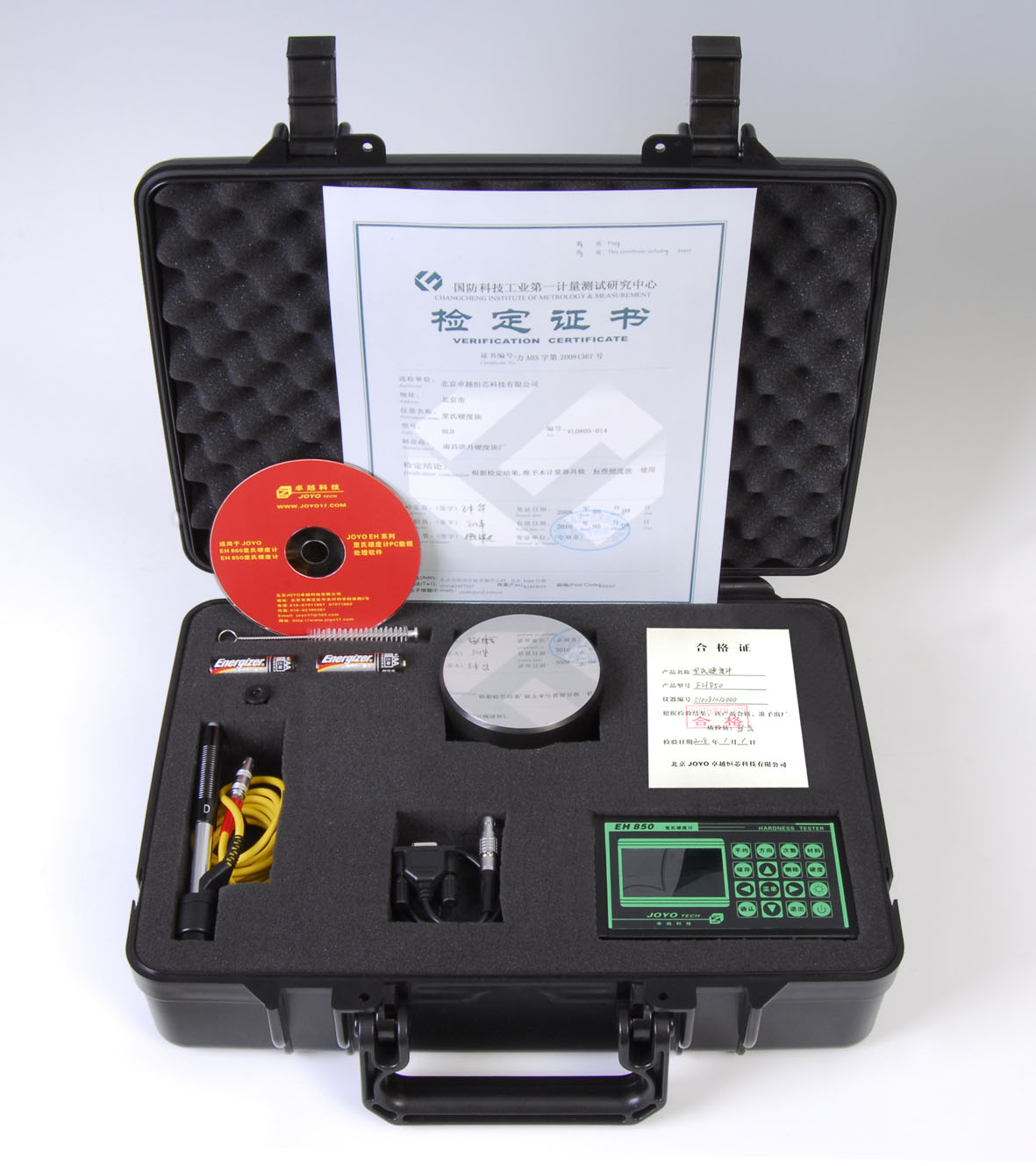

²úÆ·Ãû³Æ£º EH850±ãЯʽÀïÊÏÓ²¶È¼Æ
ÐÍ ºÅ£º EH850
EH850±ãЯʽÀïÊÏÓ²¶È¼ÆÏêϸÐÅÏ¢
Ò»¡¢±ãЯʽÀïÊÏÓ²¶È¼Æ EH850 ¸ÅÊö£º
EH850±ãЯʽÀïÊÏÓ²¶È¼ÆÊÇÒ»ÖÖÐÂÐ͵ıãЯʽӲ¶È²âÊÔÒÇÆ÷£¬Ö÷ÒªÊÊÓÃÓÚ½ðÊô²ÄÁϵĿìËÙÓ²¶È²âÊÔ£¬¾ßÓвâÊÔ¾«¶È¸ß¡¢Ìå»ýС¡¢²Ù×÷¼òµ¥¡¢Ð¯´ø·½±ã¡¢´ý»úʱ¼ä³¤£¬²âÁ¿·¶Î§¹ã·ºµÄÌØµã£¬ÌرðÊÊÒ˶ԴóÐÍÁ㲿¼þ¼°²»¿É²ðж²¿¼þµÄÏÖ³¡Ó²¶È²âÊÔ¡£ËüÊÇÒÔÀïÊÏÓ²¶ÈΪԭÀí£¬¿É·½±ã¿ì½ÝµØ¶Ô¶àÖÖ½ðÊô²ÄÁϽøÐвâÁ¿£¬²¢¿ÉÒÔÔÚ²»Í¬Ó²¶ÈÖÆÊ½¼ä×ÔÓÉת»»£¬¸Ã²úÆ·²ÉÓÃÈ«·â±Õ½ðÊôÍâ¿Ç£¬¼á¹ÌÄÍÓ㬲¢¾ßÓÐÓÅÒìµÄ¿¹´Å³¡¡¢¿¹Õñ¶¯¡¢¿¹¸ÉÈÅÄÜÁ¦¡£ÏȽøÎȶ¨µÄ¾ü¹¤¼¶Ð¾Æ¬£¬´óÆÁĻҺ¾§ÏÔʾ£¬È«ÖÐÎIJ˵¥£¬¼òµ¥·½±ã¡£²¢¿ÉÒÔÅäÖø÷ÖÖÒìÐÍÖ§³Å»·£¬À´Âú×ãÓÚ¸÷ÖÖ²âÊÔÌõ¼þºÍ»·¾³£¬¿ÉÊÊÅäËùÓÐÒìÐͳå»÷×°Öô«¸ÐÆ÷ÎÞÐèУ׼£¬×Ô¶¯Ê¶±ð¡£Ö÷»ú´øÓÐRS232½Ó¿Ú£¬¿ÉÒÔ·½±ã¡¢¿ì½ÝµØÓëµçÄÔPC»ú½øÐÐÊý¾Ý½»»»ºÍ²ÎÊýÉ趨£¬Á½½Ú¸ßÈÝÁ¿5ºÅ¼îÐÔµç³Ø¹©µç£¬Ð¯´ø·½±ã£¬¸ü»»¸üÁé»î¡£²¢Å䱸¾üÓü¶¸ßÇ¿¶È¡¢¿¹³å»÷¡¢³¬Ç¿ÃÜ·â·ÀË®¡¢·À³±¡¢·À³¾¡¢·À¸¯Ê´¡¢¼áÈÍ¿¹Ñ¹µÄרҵÒÇÆ÷Ï䣬ÊÊÒËÌõ¼þ¶ñÁÓµÄÒ°Íâ×÷Òµ¡£
¶þ¡¢±ãЯʽÀïÊÏÓ²¶È¼Æ EH850 ¹¦ÄÜÌØµã£º
l         ÍêÈ«ÃÜ·âµÄ½ðÊôÍâ¿Ç£¬Ð¡ÇÉ¡¢±ãЯ¡¢¿É¿¿ÐԸߣ¬ÊÊÓÃÓÚ¶ñÁӵIJÙ×÷»·¾³£¬¿¹Õñ¶¯¡¢¿¹³å»÷¼°µç´Å¸ÉÈŵÄÐÔÄÜ£¬¼á¹ÌÄÍÓã»
l         ÒÀ¾ÝÀïÊÏÓ²¶È²âÁ¿Ô­Àí£¬¿ÉÒÔ¶Ô¶àÖÖ½ðÊô²ÄÁϽøÐмì²â¡£²âÁ¿·¶Î§¹ã·º£¬¶Ô²âÁ¿¹¤¼þûÓÐÐÎ×´ÏÞÖÆ£¬Ö§³Ö360¶È²âÁ¿·½Ïò£¬²¢¾ßÓпª»úʾֵÈí¼þУ׼¹¦ÄÜ£¬¸üÄܱ£Ö¤²âÁ¿½á¹ûÔÚ¸÷¸öÐÐÒµ²»Í¬µÄ¹æ·¶ºÍ±ê׼ϲâÁ¿¾«È·¡£
l         Ö§³Ö¶àÖÖÓ²¶ÈÖÆÊÏ£¬ÀïÊÏ£¨HL£©¡¢²¼ÊÏ£¨HB£©¡¢ÂåÊÏA£¨HRA£©¡¢ÂåÊÏB£¨HRB£©¡¢ÂåÊÏC£¨HRC£©¡¢Î¬ÊÏ£¨HV£©¡¢Ð¤ÊÏ£¨HS£©¡£²âÁ¿Ö®Ç°ºÍ²âÁ¿Ö®ºó¾ù¿ÉÒÔ½øÐÐÓ²¶ÈÖÆÊÏÖ®¼äµÄת»»¡£
l         ÎÞÐèУ׼×Ô¶¯Ê¶±ð³å»÷×°ÖÃÀàÐÍ£¨D¡¢DC¡¢D+15¡¢C¡¢DL¡¢E¡¢G£©¡£ÆßÖÖÒìÐͳå»÷×°Öü°È«ÏµÁÐÒìÐÍÖ§³Å»·£¬Âú×㲻ͬÁìÓò²âÊÔ²úÆ·µÄ×î´óÐèÇó¡£
l         È«ÖÐÎÄ´óÆÁÄ»128¡Á64ͼÐεãÕóLCDÒº¾§ÏÔʾ, ÓÐEL±³¹âµÆÖ§³Ö£¬¿Éµ÷½ÚÏÔʾ¶Ô±È¶È£¬·½±ãÔÚ¹âÏ߻谵µÄ»·¾³ÖÐʹÓá£
l         Ö÷»úÃæ°åÈ«ÖÐÎIJ˵¥Ê½²Ù×÷£¬°´¼üÉè¼ÆÌåÏÖÈËÐÔ»¯ÀíÄһ¼üʽ²Ù×÷ʵÏÖ²ÄÁϺÍÓ²¶ÈÖÆÊϵÄÈÎÒâÇл»£¬¼òµ¥·½±ã¡£
l         ´øÓÐRS232ͨѶ½Ó¿Ú£¬±ê×¼ÅäÖø½´øÁ¬½ÓµçÄÔµÄPCÊý¾Ý´¦ÀíÈí¼þ£¬¿ÉÒÔ·½±ã¡¢¿ì½ÝµØÓëPC»ú½øÐÐÊý¾Ý½»»»ºÍ²ÎÊýÉ趨¡£
l         ´óÈÝÁ¿´æ´¢×î´ó500×飨ÿ×é³å»÷´ÎÊý32¡«1£©Ó²¶È²âÁ¿Êý¾Ý£¬Ã¿×éÊý¾Ý°üÀ¨µ¥´Î²âÁ¿Öµ¡¢Æ½¾ùÖµ¡¢²âÁ¿ÈÕÆÚ¡¢³å»÷·½Ïò¡¢´ÎÊý¡¢²ÄÁÏ¡¢Ó²¶ÈÖÆµÈÐÅÏ¢¡£ÀûÓÃÈí¼þÁ¬½ÓµçÄÔ»¹¿ÉʵÏÖº£Á¿´æ´¢¡£
l         ¿ÉÔ¤ÏÈÉèÖÃÓ²¶ÈÖµÉÏ¡¢ÏÂÏÞ£¬³¬³ö·¶Î§×Ô¶¯±¨¾¯£¬·½±ãÓû§ÅúÁ¿²âÊÔµÄÐèÒª¡£
l         Ö§³Ö¡°¶Í¸Ö£¨Steel£©"²ÄÁÏ£¬µ±ÓÃD/DCÐͳå»÷×°ÖòâÊÔ¡°¶Í¸Ö"ÊÔÑùʱ£¬¿ÉÖ±½Ó¶ÁÈ¡HBÖµ£¬ÎÞÐèÈ˹¤²é±í¡£
l         ¡°Ò»¼ü»Ö¸´¹¦ÄÜ"ʹÒÇÆ÷ÍêÈ«»Ö¸´µ½Ô­Ê¼³ö³§×´Ì¬£¬ÔÚÒ²²»Óõ£ÐÄÓÉÓÚÎó²Ù×÷µ¼ÖÂÒÇÆ÷³öÏֵĴ󲿷ÖʹÓÃÎÊÌ⣻
l         ¾ßÓÐ×Ô¶¯ÐÝÃß¡¢×Ô¶¯¹Ø»úµÈ½ÚÄܹ¦ÄÜ£¬µÍ¹¦ºÄÉè¼Æ£¬Á½½Ú5ºÅ¼îÐÔµç³Ø¹©µç£¬·½±ã¸ü»»£¬µç³Ø¿É¿¿ÐÔ¸üÇ¿¡£
l         Á½ÄêÄÚÃâ·Ñ±£ÐÞ£¨Ò×Ëð¡¢Ò׺ļþ³ýÍ⣩£¬Ò×Ëð¡¢Ò׺ÄÅä¼þ¼Û¸ñºÏÀí¡£
Èý¡¢±ãЯʽÀïÊÏÓ²¶È¼Æ EH850 ¼¼Êõ²ÎÊý£º
l         ²âÁ¿·¶Î§£º £¨170-960£©HLD,£¨17.9-69.5£©HRC,£¨19-683£©HB,£¨80-1042£©HV,£¨30.6-102.6£©HS,
£¨59.1-88£©HRA, £¨13.5-101.7£©HRB
l         ²âÁ¿·½Ïò£ºÖ§³Ö360?£¨´¹Ö±ÏòÏ¡¢Ð±Ï¡¢Ë®Æ½¡¢Ð±ÉÏ¡¢´¹Ö±ÏòÉÏ£©
l         Ó²¶ÈÖÆÊ½£ºÀïÊÏ£¨HL£©¡¢²¼ÊÏ£¨HB£©¡¢ÂåÊÏA£¨HRA£©¡¢ÂåÊÏB£¨HRB£©¡¢ÂåÊÏC£¨HRC£©¡¢Î¬ÊÏ£¨HV£©¡¢Ð¤ÊÏ£¨HS£©
l         ²âÊÔ¾«¶È£ºÊ¾ÖµÎó²î¡À4HLD£¬Ê¾ÖµÖظ´ÐÔ¡À4HLD
l         ²âÁ¿²ÄÁÏ£º¸ÖºÍÖý¸Ö¡¢ºÏ½ð¹¤¾ß¸Ö¡¢²»Ðâ¸Ö¡¢»ÒÖýÌú¡¢ÇòÄ«ÖýÌú¡¢ÖýÂÁºÏ½ð¡¢Í­Ð¿ºÏ½ð£¨»ÆÍ­£©¡¢Í­ÎýºÏ½ð£¨ÇàÍ­£©¡¢´¿Í­¡¢¶Í¸Ö
l         ¿ÉÑ¡³å»÷×°ÖãºD¡¢DC¡¢DL¡¢C¡¢D+15¡¢E¡¢G
l         ÏÔʾ£ºµãÕóLCD£¬128¡Á64ͼÐεãÕóÒº¾§
l         Êý¾Ý´æ´¢£º×î´ó500×飨ÿ×é³å»÷´ÎÊý32¡«1£©
l         ¹¤×÷µçѹ£º3V£¨Á½½Ú5ºÅ¼îÐÔµç³Ø£©
l         Ö÷»ú³ÖÐø¹¤×÷ʱ¼ä£ºÔ¼100Сʱ£¨²»¿ª±³¹âʱ£©
l         ͨѶ½Ó¿Ú£ºRS232 ½Ó¿Ú
l         ÍâÐγߴ磺133 X 82 X 32 mm
l         ÖØÁ¿£ºÔ¼ 0.4kg £¨Ö÷»ú£©

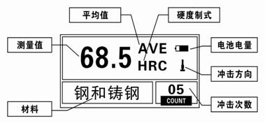

Áù¡¢±ãЯʽÀïÊÏÓ²¶È¼Æ EH850 ¿ª»úÏÔʾ˵Ã÷£º
l         µç³ØµçÁ¿£ºÏÔʾʣÓàµçÁ¿¡£
l         ³å»÷·½Ïò£ºµ±Ç°³å»÷·½Ïò¡£
l         ƽ¾ùÖµ£º´ïµ½É趨µÄ³å»÷´ÎÊýºó£¬ÏÔʾƽ¾ùֵʱ³öÏÖ¡£
l         Ó²¶ÈÖÆÊ½£ºµ±Ç°²âÁ¿ÖµµÄÓ²¶ÈÖÆ¡£
l         ²âÁ¿Öµ£ºµ±Ç°µ¥´Î²âÁ¿Öµ£¨ÎÞÆ½¾ùÖµÌáʾ£©£¬µ±Ç°¶à´Îƽ¾ùÖµ£¨ÓÐÆ½¾ùÖµÌáʾ£©¡£ ÏÔʾÏòÉϼýÍ·: ±íʾ³¬¹ýת»»»ò²âÁ¿·¶Î§£¬ÏÔʾÏòϼýÍ·: ±íʾµÍÓÚת»»»ò²âÁ¿·¶Î§¡£
l         ²ÄÁÏ£ºµ±Ç°É趨µÄ²ÄÁÏ¡£
l         ³å»÷´ÎÊý£º²âÁ¿Ê±ÏÔʾÒѾ­Íê³ÉµÄ³å»÷´ÎÊý£¬ÓôÎÊý¿ì½Ý¼üÉèÖóå»÷´ÎÊýʱÏÔʾÉèÖõijå»÷´ÎÊý£¬ä¯ÀÀµ¥´Î²âÁ¿ÖµÊ±ÏÔʾµ¥´Î²âÁ¿ÖµµÄ¶ÔÓ¦´ÎÊý¡£

JOYO EHϵÁÐÀïÊÏÓ²¶È¼ÆÊý¾Ý´¦ÀíÈí¼þÖ÷Òª¹¦ÄܰüÀ¨£¬ÏÂÔØÖ÷»ú²âÁ¿Êý¾Ý¡¢ÅúÁ¿´æ´¢²âÁ¿Êý¾ÝÎļþ¡¢É趨Êý¾Ý³¬ÏÞ±¨¾¯¡¢ÉèÖÃÖ÷»ú״̬²ÎÊý¡¢´òÓ¡²âÁ¿Êý¾Ý½á¹û¡¢°ïÖúʹÓÃ˵Ã÷µÈÇ¿´ó¹¦ÄÜ£¬¿É¼°Ê±Ìṩ²âÁ¿±¨¸æµÄÕÆÎÕÓë¶ÁÈ¡¡£
°Ë¡¢±ãЯʽÀïÊÏÓ²¶È¼Æ EH850 ±ê×¼ÅäÖà :
ÐòºÅ
Ãû³Æ
ÊýÁ¿
1
Ö÷»ú
1̨
2
±ê×¼ÀïÊÏÓ²¶È¿é£¨HLDÖµ£©
1¿é
3
DÐͳå»÷×°Öô«¸ÐÆ÷
1Ö»
4
Êý¾Ý´«Êä´¦ÀíÈí¼þ
1Ì×
5
Êý¾ÝͨÐÅÏßÀÂ
1Ìõ
6
ÄáÁúË¢A
1Ö»
7
С֧³Ð»·
1Ö»
8
¸ßÈÝÁ¿£¨5ºÅ£©¼îÐÔµç³Ø
2½Ú
9
ºÏ¸ñÖ¤/±£ÐÞ¿¨/×°Ïäµ¥/ʹÓÃ˵Ã÷Êé
1Ì×
10
¼ì¶¨Ö¤Êé / ÀïÊÏÓ²¶Èת»»¶ÔÕÕ±í
1·Ý
11
¾üÓü¶¸ßÇ¿¶È¿¹³å»÷ÃÜ·â·À³±ÒÇÆ÷Ïä
1Ö»
