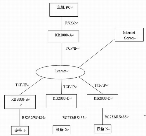

3.1 KB2000-AÓëKB2000-BµÄ×éÍøÓëÓ¦Óà
    KB2000²ÉÓÃClient·½Ê½¹¤×÷£¬Ó¦ÓÃÔÚµ¥Ö÷»ú»ò¶àÖ÷»úϵͳÖУ¬ÍøÂçÖеĵ¥Ö÷»ú»ò¶à¸öÖ÷»ú¶¼ÐèÒª·Ö±ðÓëÏÖ³¡É豸½øÐÐÊý¾ÝͨѶ¡£ÔÚÕâÖÖ·½Ê½Ï£¬KB2000-A×÷Ϊ¿Í»§¶Ë¡£µ±Ö÷»úÐèÒªÓëÏÖ³¡É豸ͨѶʱ£¬KB2000-AÉϵçºóÏòÖ¸¶¨µÄ·þÎñÆ÷½¨Á¢TCPÁ¬½ÓÇëÇó²¢½øÐÐͨѶ¡£Í¬Ê±ÓëÏÖ³¡É豸Á¬½ÓµÄKB2000-BÏò·þÎñÆ÷ÇëÇó½¨Á¢TCPÁ¬½Ó£¬Á¬½Ó½¨Á¢ºó¼´¿ÉÓë·þÎñÆ÷½øÐÐÊý¾ÝͨѶ£¬Ö÷»ú¼´¿É¾­ÓÉ·þÎñÆ÷ÓëÏÖ³¡ÖеÄÿ̨KB2000-B½øÐÐͨѶ¡£KB2000-BµÄÊýÁ¿²»ÊÜÏÞÖÆ¡£
ϵͳ½á¹¹ÈçÏ£º

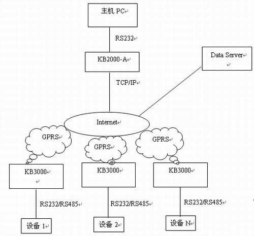

3.2  KB2000-AÓëKB3000µÄ×éÍøÓëÓ¦Óà
    KB2000-A¼È¿ÉÒÔÓëKB2000-B×éÍøÊ¹Óã¬Ò²¿ÉÒÔÓëKB3000½øÐÐ×éÍøÊ¹Óá£KB2000-A²ÉÓÃClient·½Ê½¹¤×÷£¬Ó¦ÓÃÔÚµ¥Ö÷»ú»ò¶àÖ÷»úϵͳÖУ¬ÍøÂçÖеĵ¥Ö÷»ú»ò¶à¸öÖ÷»ú¶¼ÐèÒª·Ö±ðÓëÏÖ³¡É豸½øÐÐÊý¾ÝͨѶ¡£ÔÚÕâÖÖ·½Ê½Ï£¬KB2000-A×÷Ϊ¿Í»§¶Ë¡£µ±Ö÷»úÐèÒªÓëÏÖ³¡É豸ͨѶʱ£¬KB2000-AÉϵçºóÏòÖ¸¶¨µÄ·þÎñÆ÷½¨Á¢TCPÁ¬½ÓÇëÇó²¢½øÐÐͨѶ¡£Í¬Ê±ÓëÏÖ³¡É豸Á¬½ÓµÄKB3000Ïò·þÎñÆ÷ÇëÇó½¨Á¢TCPÁ¬½Ó£¬Á¬½Ó½¨Á¢ºó¼´¿ÉÓë·þÎñÆ÷½øÐÐÊý¾ÝͨѶ£¬Ö÷»ú¼´¿É¾­ÓÉ·þÎñÆ÷ÓëÏÖ³¡ÖеÄÿ̨KB3000½øÐÐͨѶ¡£´ËÖÖ×éÍø·½Ê½·Ç³£ÊʺÏÄÇÖÖÉ豸¼°PCÈí¼þ¾ùΪ´®¿ÚͨѶģʽ£¬µ«ÓÖÐèÒª½øÐÐÔ¶³ÌµÄÊý¾ÝͨѶµÄÏîÄ¿¡£ ÈçLEDÏÔʾÆÁµÄÐÅÏ¢·¢²¼µÈµÈ¡£
ϵͳ½á¹¹ÈçÏ£º
