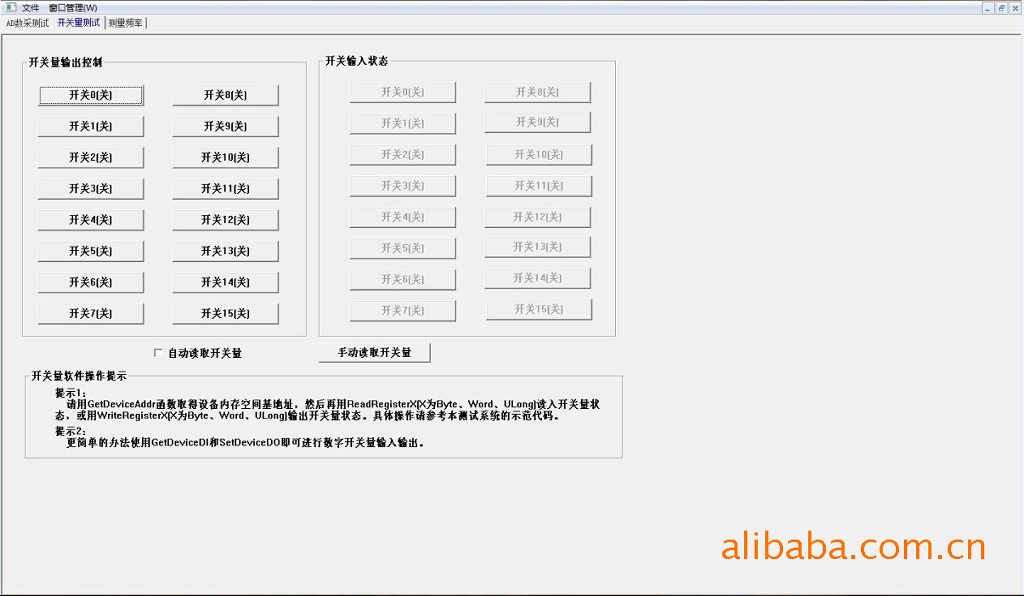

DIÊý×ÖÁ¿ÊäÈ빦ÄÜ£º
¡ôͨµÀÊý£º16·
¡ôµçÆø±ê×¼£ºTTL¼æÈÝ
¡ô¸ßµçƽµÄ×îµÍµçѹ£º2V
¡ôµÍµçƽµÄ×î¸ßµçѹ£º0.8V
DOÊý×ÖÁ¿Êä³ö¹¦ÄÜ£º
¡ôͨµÀÊý£º16·
¡ôµçÆø±ê×¼£ºTTL¼æÈÝ
¡ô¸ßµçƽµÄ×îµÍµçѹ£º2.4V
¡ôµÍµçƽµÄ×î¸ßµçѹ£º0.5V
¡ôÉϵçÊä³ö£ºµÍµçƽ

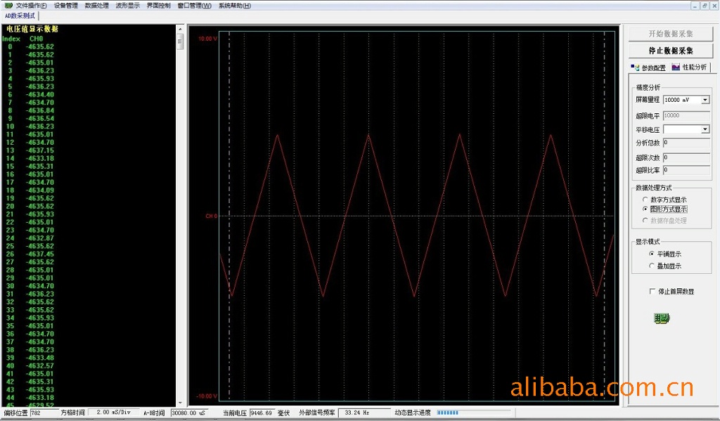

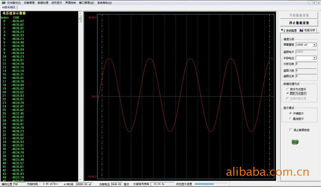

ÅäÌ×Èí¼þ½çÃæ£º
