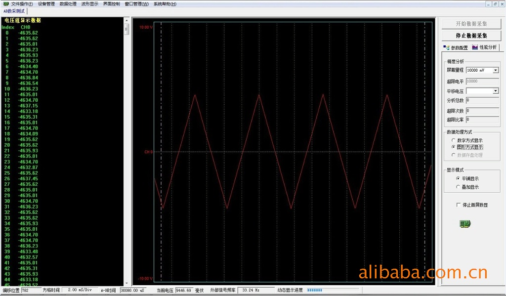

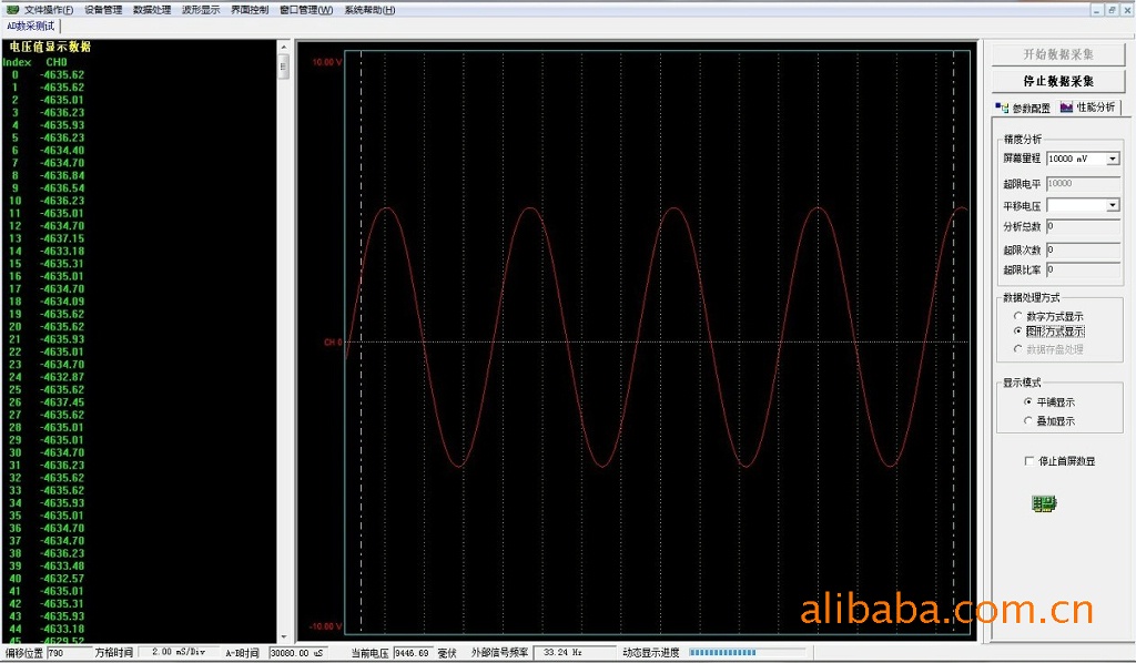

ADÄ£ÄâÁ¿ÊäÈ빦ÄÜ£º
¡ôת»»Æ÷ÀàÐÍ£ºAD1674JN
¡ôÊäÈëÁ¿³Ì£º¡À10V¡¢¡À5V(³ö³§Ä¬ÈÏ)¡¢0¡«10V¡¢0¡«5V
¡ôת»»¾«¶È£º12λ(Bit)
¡ôÄ£ÄâÊäÈëͨµÀ×ÜÊý£º16·µ¥¶Ë£¬8·˫¶Ë
¡ô²ÉÑùͨµÀÊý£ºÈí¼þ¿ÉÑ¡Ôñ£¬Í¨¹ýÉèÖÃÊ×ͨµÀ(FirstChannel)ºÍĩͨµÀ(LastChannel)À´ÊµÏÖµÄ
˵Ã÷£º²ÉÑùͨµÀÊý  = LastChannel ¨C FirstChannel + 1
¡ôͨµÀÇл»·½Ê½£ºÊ×ĩͨµÀ˳ÐòÇл»
¡ô ADת»»Ê±¼ä£º<10us
¡ô³Ì¿Ø·Å´óÆ÷ÀàÐÍ£ºAD8221
¡ôÔöÒæ£º1¡«1000±¶
¡ô·Å´óÆ÷ÔöÒæGÓëµç×èNGµÄÔËËã¹ØÏµÎª£ºG£½1£«(49.4K?/NG)
·Å´óÆ÷ÔöÒæÓëµç×èNGµÄ¶ÔÓ¦¹ØÏµÈçϱíËùʾ£º
¡ôÄ£ÄâÊäÈë×迹£º20M?
¡ô·ÇÏßÐÔÎó²î£º¡À3LSB(×î´ó)
¡ôϵͳ²âÁ¿¾«¶È£º0.1%
¡ô¹¤×÷ζȷ¶Î§£º£­40  ¡«+85¡æ
¡ô´æ´¢Î¶ȷ¶Î§£º£­40¡æ  ¡«+120¡æ

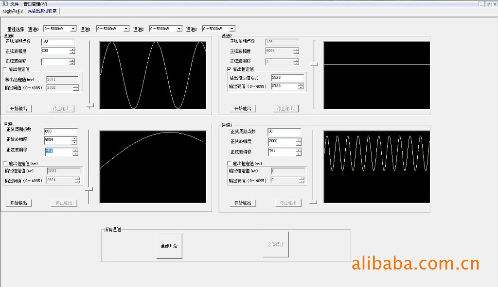

DAÄ£ÄâÁ¿Êä³ö¹¦ÄÜ:
¡ôת»»Æ÷ÀàÐÍ£ºAD5725
¡ôÊä³öÁ¿³Ì£º0¡«5V¡¢0¡«10V¡¢¡À5V¡¢¡À10V(³ö³§Ä¬ÈÏ)
¡ôת»»¾«¶È£º12λ
¡ô½¨Á¢Ê±¼ä£º10¦ÌS
¡ôͨµÀÊý£º4·
¡ô·ÇÏßÐÔÎó²î£º¡À1LSB(×î´ó)
¡ôÊä³öÎó²î(ÂúÁ¿³Ì)£º¡À1LSB

Èí¼þÖ§³Ö£º
VC¡¢VB¡¢C++Builder¡¢Delphi¡¢Labview¡¢LabWindows/CVI¡¢×é̬Èí¼þµÈÓïÑÔµÄÆ½Ì¨Çý¶¯
¼òÒ×ʾÀý³ÌÐò£¨Á˽â°å¿¨µÄ¹¤×÷Á÷³Ì£¬°üÀ¨°å¿¨µÄ¸÷ÖÖ³õʼ»¯ÉèÖã¬Êý¾ÝµÄ¶ÁÈ¡£©
¸ß¼¶ÑÝʾ³ÌÐò£¨°üÀ¨²¨ÐÎÏÔʾ¡¢Á¬Ðø²»¼ä¶Ï´óÈÝÁ¿´æÅÌ¡¢¸ß¼¶Êý¾Ý·ÖÎöµÈ¹¦ÄÜ£©
¹¤³Ì¼¶Ô´´úÂ뿪·Å£¬¿ÉÖ±½Ó±àÒëͨ¹ý¡£
