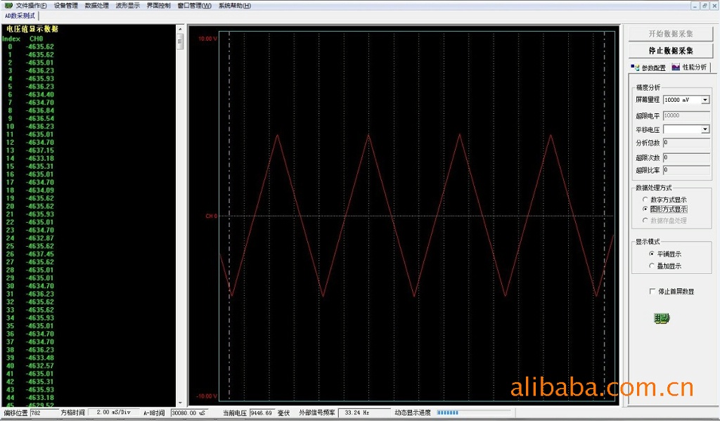

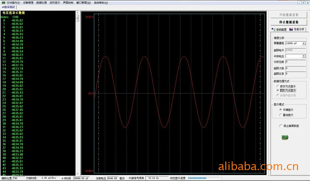

ART8001 ¡ª¡ª¡ª¡ªAD£º2· 8λ 40M  256KµãRAM  ¸ßËÙʾ²¨Æ÷¿¨£¬¶àÖÖ´¥·¢·½Ê½

¸ß¼¶ÑÝʾ³ÌÐò£¨°üÀ¨²¨ÐÎÏÔʾ¡¢Á¬Ðø²»¼ä¶Ï´óÈÝÁ¿´æÅÌ¡¢¸ß¼¶Êý¾Ý·ÖÎöµÈ¹¦ÄÜ£©
