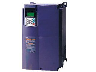

VPϵÁÐ±äÆµÆ÷¾ß±¸ÊʺÏHVAC£¨Heat Ventilation Air Conditionar£©ÐÐÒµËùÐèµÄ×î¼Ñ¹¦ÄÜ£¬½ÚÊ¡¿Õ¼ä¡¢²Ù×÷¼ò±ã¡¢»úÐͷḻ¡¢È«Çò¶ÔÓ¦µÈ¡£·¢»Ó·ç»ú¡¢Ë®±Ã¡¢2´Î·½µÝ¼õת¾Ø¸ºÔØÌØÐÔ£¬½ÚÄÜ¡¢Ê¡Á¦£¬³ä·ÖÍÚ¾òϵͳӦ±äÄÜÁ¦£¬Âú×ãÕûÌå³É±¾Ï½µµÄÐèÒª
¾ß±¸ÊʺÏHVACÓÃ;µÄ¹¦ÄÜ
¡¡¡¡¡ñ¹¤Æµ/±äƵÇл»
¡¡¡¡×°ÔØÁËͨ¹ýÍⲿʱÐò¶ÔÓ¦¹¤Æµ/±äƵÆ÷Çл»Ê±±äƵÆ÷¹¤ÆµÆð¶¯´¦Àí¡£ÄÚÖù¤ÆµÔËתÇл»Ê±ÐòÓУº¸»Ê¿±ê׼ʱÐòÒÔ¼°±äƵÆ÷±¨¾¯Ê±×Ô¶¯¹¤ÆµÇл»Ê±Ðò2ÖÖ¡£
¡¡¡¡¡ñ×ªÔØÍ걸µÄPID¿ØÖƹ¦ÄÜ
¡¡¡¡ÔËÐÐζȡ¢Ñ¹Á¦¡¢Á÷Á¿µÈ¿ØÖƵÄPIDµ÷½ÚÆ÷Öи½¼ÓÁË¡°µÍË®Á¿Í£Ö¹¹¦ÄÜ¡±¡¢¡°Æ«²î±¨¾¯¡¤¾ø¶ÔÖµ±¨¾¯Êä³ö¡±¡£»¹Í¨¹ý·ÀÖ¹PID¿ØÖƹý³åµÄ·´ÖØÖÃÖսṦÄÜ¡¢PIDÊä³öÏÞλÆ÷¡¢»ý·Ö±£³Ö/¸´Î»Ðźţ¬Ê¹µÃPID¿ØÖƹ¦Äܵĵ÷Õû¸üΪÈÝÒס£
¡¡¡¡¡ñ˲¼äÍ£µçÔÚÆð¶¯
¡¡¡¡Ë²¼äÍ£µçºó»Ö¸´¹©µçʱ£¬¿ÉÒÔ×Ô¶¯ÖØÐÂÆð¶¯¡£¿ÉÒÔÑ¡Ôñ´Ó·¢Éú˲¼äÍ£µçµÄƵÂÊÆð¶¯ºÍ´Ó0HzÆð¶¯¡£µ±·¢Éú˲¼äÍ£µçʱ£¬»¹¿ÉÒÔÑ¡ÔñÀûÓþßÓиºÔعßÐÔµÄÔ˶¯ÄÜÁ¿½µµÍƵÂʲ¢¼ÌÐøÔËתµÄģʽ¡£
¡¡¡¡¡ñ¿ÉʵÏֱ䯵Æ÷Ô¶³Ì/Ãæ°å¿ØÖÆ·½Ê½Çл»
¡¡¡¡Í¨¹ýÇл»ÆµÂÊÉ趨1/ƵÂÊÉ趨2¡¢ÔËת¡¤Í£Ö¹Ö¸Áî1/ÔËת¡¤Í£Ö¹Ö¸Áî2ÒÔ¼°±¾µØÔËת£¨²Ù×÷Ãæ°åÔËת£©£¬²»½ö¿ÉÒÔÇл»ÔËתָÁƵÂÊÖ¸Á»¹¿ÉÒÔÇл»Ô¶³Ì/Ãæ°å¿ØÖÆ·½Ê½¡£
¡¡¡¡¡ñ¿ÉʵÏÖ¶àÖÖÆµÂÊÉ趨·½·¨
¡¡¡¡¿ÉÒÔÅäºÏʹÓÃµÄÆµÂÊÉ趨Ðźţ¬Ñ¡Ôñ×îºÏÊÊµÄÆµÂÊÉ趨·½·¨¡£²Ù×÷Ãæ°åÔËת¡ü¡ý¼ü¡¢Ä£ÄâÊäÈ루4-20mA,0-+5V,0-+10V,+1-+5V£¬ÕýÏò/·´Ïò¶¯×÷£©¡¢¶à²½ÆµÂÊ8²½£¨0-7¶Î£©É趨¡¢UP/DOWN¡¢Í¨Ðŵȷ½Ê½¡£
¡¡¡¡¡ñ¿Õת¹ý³ÌÖе綯»úµÄÒýÈë
¡¡¡¡¼´Ê¹ÔÚ×ÔÈ»¶ÔÁ÷µÈµ¼Öµ綯»ú¿ÕתµÄÇé¿öÏ£¬Ò²¿ÉÒÔͨ¹ýÔËÐÐÆµÂʵļì²â£¬Ë³ÀûÆð¶¯¡£
¡¡¡¡¡ñÏÂÏÞÏÞλÆ÷ʵÏÖ˯Ãß¹¦ÄÜ
¡¡¡¡ÔÚ·ç»ú¡¤Ë®±ÃµÈ×îµÍÔËתËٶȵÄÏÂÏÞÏÞλÆ÷Öи½¼ÓÁËÔÚÏÂÏÞÖµÒÔÏÂÍ£Ö¹µÄ¹¦ÄÜ£¬Ò²¿É×÷ΪµÍË®Á¿Í£Ö¹¹¦ÄÜʹÓá£
¡¡¡¡ÓÐÀûÓÚ½ÚÄÜ
¡¡¡¡¡ñ×ªÔØ×Ô¶¯½ÚÄÜÔËת¹¦ÄÜ
¡¡¡¡³ýÁ˽«µç»úËðºÄ¿ØÖÆÔÚ×îСÍ⣬»¹¿ÉÒÔ½«±äƵÆ÷ËðºÄ¿ØÖƵ½×îС£¬Òò´Ë×÷Ϊ·çÉÈ¡¢Ë®±ÃʹÓÃʱ¿ÉʵÏÖ½øÒ»²½Ê¡µç
¡¡¡¡¡ñ¿ÉÒÔʵÏÖµçÁ¦¼à¿Ø
¡¡¡¡ÀûÓòÙ×÷Ãæ°åÒÔ¼°¸÷ÖÖͨÐÅ£¬¿ÉÒÔʵÏÖ¼òµ¥µÄµçÁ¦¼à¿Ø£¨¹¦ÂÊËðºÄ¡¢ÀۼƵçÁ¦ÏÔʾ¡¢µçÁ¿µÄÓ¦ÓÃÏÔʾµÈ£©
¡¡¡¡¡ñ×°ÔÚÀäÈ´·çÉȵÄON/OFF¿ØÖƹ¦ÄÜ
¡¡¡¡µç»úÍ£Ö¹¹ý³ÌÖУ¬¿ÉÒÔÍ£Ö¹±äƵÆ÷µÄÀäÈ´·çÉÈ£¬Òò´Ë¿ÉÒÔ½µµÍ·çÉÈÔËתÔëÒô²¢ÊµÏÖ½ÚÄÜ¡£
¡¡¡¡¡ñÖ±Á÷µç¿¹Æ÷ÄÚÖÃÐÍ£¨½üÆÚÉÏÊУ©µÄ±ê׼׼ϵÁÐ
¡¡¡¡¿É½«ÒÔÒÖÖ¹¸ß´Îг²¨ÎªÄ¿µÄµÄÑ¡¼þÖ±Á÷µç¿¹Æ÷ºÍ±äƵÆ÷±¾ÌåÉèÖÃΪһÌå½á¹¹£¬Òò´Ë¿ÉÒÔÑ¡Ôñ±¾ÏµÁУ¬×÷Ϊ¸ß´Îг²¨ÒÖÖ¹¶Ô²ß·½Õë¡££¨75KWÒÔÏÂ<Ô¤¶¨>£©
¡¡¡¡¡ñËùÓлúÖÖÄÚÖÃÀËÓ¿ÒÖÖ¹µç·
¡¡¡¡ËùÓлúÖÖ¾ùÅ䱸ÀËÓ¿ÒÖÖ¹µç·£¬Òò´Ë¿ÉÒÔ½µµÍµç´Å¿ª¹ØµÈÅäÌ×É豸µÄ³É±¾¡£
¡¡¡¡¡ñEMCÂ˲¨Æ÷ÄÚÖÃÐÍ£¨½üÆÚÉÏÊУ©µÄ×¼±ê׼ϵÁл¯·ûºÏÅ·ÖÞEMC±ê×¼
¡¡¡¡ÍêÈ«·ûºÏÅ·ÖÞEMCÖ¸Áî¡££¨15KWÒÔÏÂ<Ô¤¶¨>£©
¡¡¡¡¡ñËùÓлúÖÖ±ê×¼Å䱸¿ØÖƵçÔ´¸¨ÖúÊäÈë¶Ë×Ó
¡¡¡¡¿ÉÒÔÈ·±£±äƵÆ÷µÄ¿ØÖƵçÔ´£¬ÒÔÈ·±£ÔÚ×Ô¶¯Çл»ÉÌÓõçÔ´Çл»Ê±ÔËתÕý³£¡£
¡¡¡¡±ãÓÚά»¤¡¢±£»¤¹¦ÄÜÍ걸
¡¡¡¡¡ñ¿ÉÅжÏÖ÷µç·µçÈÝÆ÷µÄÊÙÃü
¡¡¡¡¿ÉÒÔÈ·ÈÏÏà¶ÔÓÚµçÈÝÆ÷³õʼֵµÄ±ÈÂÊ£¬Òò´Ë¿ÉÖ¸µ¼Ö÷µç·µçÈÝÆ÷µÄ¸ü»»Ê±¼ä¡£
¡¡¡¡¡ñ×°ÔØ³¤ÊÙÃüÀäÈ´·çÉÈ
¡¡¡¡²ÉÓó¤ÊÙÃüÀäÈ´·çÉÈ£¨Éè¼ÆÊÙÃü£º7Äê<5.5KWÒÔÏÂ>£©£¬4.5Ä꣨7.5-30KW£©[»·¾³Î¶ȣº40¶È]£¬¼õÉÙ¸ü»»¹¤×÷¡£
¡¡¡¡¡ñÀÛ¼ÆÔËתʱ¼äµÄ¼Ç¼ºÍÏÔʾ
¡¡¡¡¼Ç¼²¢ÏÔʾ¡°µç¶¯»úÔËתʱ¼ä¡±¡¢¡°±äƵÆ÷ÔËתʱ¼ä¡±£¨µç·°åµçÈÝÔËתʱ¼ä¡¢ÀäÈ´·çÉÈÔËתʱ¼ä£©µÄÀÛ¼ÆÔËתʱ¼ä£¬±ãÓÚÉ豸ºÍ±äƵÆ÷µÄά»¤¡£
¡¡¡¡¡ñÖ÷µç·¼°Ó¡Ë¢°åÉϵĵç½âµçÈÝÆ÷µÄ³¤ÊÙÃü»¯
¡¡¡¡ÔÚ×÷ΪÓÐÊÙÃüÁã¼þµÄ¸÷ÖÖµçÈÝÆ÷ÖвÉÓÃÁ˳¤ÊÙÃü²úÆ·¡£Ô¤ÆÚÊÙÃüΪ10Äê[»·¾³Î¶È40¶È¡¢¸ºÔØÂÊ80%£¨±äƵÆ÷¶î¶¨µçÁ÷»ù×¼£©]
¡¡¡¡¡ñ¾§Ìå¹ÜÖпÉÒÔÊä³öÊÙÃüÔ¤±¨ÐźÅ
¡¡¡¡ÔÚ¡°Ö÷µç·µçÈÝÆ÷¡±¡¢¡°Ó¡Ë¢»ù°åµÄµç½âµçÈÝÆ÷¡±»ò¡°ÀäÈ´·çÉÈ¡±ÖеÄÈκÎÒ»¸öÊÙÃü¼´½«µ½ÆÚʱ½«Êä³ö¡£
¡¡¡¡¡ñ×î¶à±£´æ¹ýÈ¥4´Î±¨¾¯¼Ç¼
¡¡¡¡×î¶à¿ÉÒÔÈ·ÈϹýÈ¥ËĴα¨¾¯µÄÏêϸÐÅÏ¢¡£
¡¡¡¡¡ñÊäÈë/Êä³öȱÏà±£»¤¹¦ÄÜ
¡¡¡¡¿ÉʵÏÖÆð¶¯Ê±¼°ÔËת¹ý³ÌÖÐÊäÈëÊä³öµç·µÄȱÏà±£»¤¡£
¡¡¡¡¡ñ¾ßÓнӵر£»¤¹¦ÄÜ
¡¡¡¡Õë¶Ô½ÓµØÒýÆðµÄ¹ýµçÁ÷½øÐб£»¤£¬Í£Ö¹±äƵÆ÷Êä³ö¡£
¡¡¡¡¡ñ¿ÉÀûÓÃPTCÈÈÃôµç×è±£»¤µç¶¯»ú
¡¡¡¡¿ÉÀûÓõç×ÓÈȼ̵çÆ÷±£»¤µç¶¯»ú£¬»¹¿ÉÒÔÀûÓÃPTCÈÈÃôµç×è±£»¤µç¶¯»ú¡£
¡¡¡¡¼òµ¥²Ù×÷¡¢ÅäÏß
¡¡¡¡¡ñ±ê×¼Å䱸¿É½øÐÐÔ¶¾àÀë²Ù×÷µÄ²Ù×÷Ãæ°å
¡¡¡¡Ê¹ÓÃÔ¶¾àÀë²Ù×÷ÓÃÑÓ³¤µçÀ£¨Ñ¡¼þ£©£¬¿É¼òµ¥½øÐÐÔ¶¾àÀë²Ù×÷¡£Í¬Ê±ÅäÓй¦ÄÜ´úÂëµÄ¸´Öƹ¦ÄÜ£¬¿ÉÒÔÇáËɽ«Êý¾Ý¸´ÖƵ½¶ą̀±äƵÆ÷ÉÏ¡£
¡¡¡¡¡ñ¿ìËÙ°²×°¹¦ÄÜ
¡¡¡¡ÎªÁËÓÃ±äÆµÆ÷Çý¶¯·çÉÈ¡¢±Ã£¬±ØÐëÉ趨×îÉÙ19¸ö¹¦ÄÜ´úÂ룬²¢½øÐÐÏÔʾ¡¢É趨¡£
¡¡¡¡¡ñ¶à¹¦ÄܲÙ×÷Ãæ°å
¡¡¡¡Å䱸´ø±³¾°µÆLCD£¬¿Éͨ¹ý¶Ô»°·½Ê½½øÐмòµ¥²Ù×÷˵ÄÅ®¹Ú£¬»¹¿ÉÒÔÕë¶Ô¿ìËÙ°²×°¹¦ÄÜËùÏÞ¶¨µÄ19¸ö¹¦ÄÜ´úÂë½øÐÐ×·¼Óɾ³ý¡£
¡¡¡¡È«Çò¶ÔÓ¦
¡¡¡¡¡ñ²úÆ·±ê×¼·ûºÏEC£¨CE±ê¼Ç£©¡¢UL±ê×¼ÒÔ¼°¼ÓÄôó±ê×¼£¨cULÈÏÖ¤£©£¨ÉêÇëÖУ©
¡¡¡¡±ê×¼²úÆ··ûºÏÅ·ÖÞµØÇøÒÔ¼°±±ÃÀ/¼ÓÄôóµØÇøµÄ±ê×¼£¨ÉêÇëÖУ©£¬Ä¿µÄÔÚÓÚͳһ¹úÄÚÍâ×°Öá¢É豸µÄ¹æ¸ñ¡£
¡¡¡¡¡ñ¿ÉÇл»Ô´¼«/©¼«
¡¡¡¡ÀûÓñ¾ÌåÄÚ²¿µÄ²¦Â뿪¹Ø¿É¼òµ¥µØÇл»Êý×ÖʽÊäÈë¶Ë×ÓµÄÊäÈëÊä³öģʽ£¨Ô´¼«/©¼«£©
¡¡¡¡¡ñÍøÂç¶ÔÓ¦£¨½üÆÚÉÏÊУ©
¡¡¡¡×°ÔØÑ¡¼þ¿¨£¬¿É¶ÔÓ¦DeviceNet,ProfibusDP,LonworksÍøÂ磬Mudbus Plus,CC-LINK¸÷ÖÖ¿ª·Åʽ×ÜÏß¡£RS485ͨÐÅ£¨Modbus RTU£©±ê×¼×°±¸1¸ö¶Ë¿Ú£¨ºÍ²Ù×÷Ãæ°å¹²Óã©¡£Í¨¹ý×·¼ÓRS485ͨÐÅ¿¨£¨Ñ¡¼þ£©£¨¶Ë×Ǫ́·½Ê½£©£¬×î¶à¿ÉÉèÖÃ2¸ö¶Ë¿Ú¡£
¡¡¡¡½ÚÊ¡¿Õ¼ä
¡¡¡¡¡ñ¿ÉÒÔºáÏòÎÞ¼ä϶°²×°£¨²¢ÅŰ²×°£©
¡¡¡¡ÔÚÅäµçÅÌÄÚ°²×°¶ą̀ʱ£¬¿ÉÒÔ¼õÉÙ·ÅÖÿռ䣨5.5KWÒÔÏ£¬»·¾³Î¶È40¶ÈÒÔÏ£©
¡¡¡¡Í걸µÄÑ¡¼þ
¡¡¡¡¡ñ±¸ÓÐ±äÆµÆ÷Ö§³Ö×°ÔØÈí¼þ£¨Ñ¡¼þ£¬½üÆÚÉÏÊУ©
¡¡¡¡±¸ÓпÉÒÔ¼òµ¥ÊµÏÖ¹¦ÄÜ´úÂëÉ趨¡¢Êý¾Ý¹ÜÀíµÈWindows½çÃæµÄ±äƵÆ÷×°ÔØÈí¼þ£¨Ñ¡¼þ£©£¨½üÆÚÉÏÊУ©¡£
¡¡¡¡¡ñ»¹¿ÉÒÔ½øÐÐÔ¶³Ì²Ù×÷
¡¡¡¡Ê¹ÓÃÔ¶³Ì²Ù×÷ÓÃÑÓ³¤µçÀÂÑ¡¼þ£¬¿É·½±ã½øÐÐÔ¶³Ì²Ù×÷¡£
¡¡¡¡¡ñ¹¦ÄÜ´úÂëµÄ¸´Öƹ¦ÄÜ
¡¡¡¡¶à¹¦ÄܲÙ×÷Ãæ°åÑ¡¼þ£¨½üÆÚÉÏÊУ©¼°±¾ÌåÉÏ×°ÔØµÄ²Ù×÷Ãæ°å¾ùÄÚÖø´Öƹ¦ÄÜ£¬Òò´ËÎÞÐë·Ö±ð½øÐй¦ÄÜÉ趨£¬¼´¿É¶Ô¶ą̀±äƵÆ÷½øÐмòµ¥µÄÊý¾Ý¸´ÖÆ¡£
¡¡¡¡¡ñÍⲿÀäÈ´¸½ÊôÉ豸
¡¡¡¡Ê¹ÓÃÓÃÓÚ±äÆµÆ÷±¾ÌåÍâÀäÈ´µÄÍⲿÀäÈ´¸½ÊôÉç±ð£¨30KWÒÔÏÂΪѡ¼þ¡¢½üÆÚÉÏÊУ¬37KWÒÔÉϱê×¼Å䱸£©£¬¿ÉÇáËɰ²×°µ½ÅäµçÅÌÉÏ¡£
FRENIC-VPÐÂÒ»´úHAVC±äƵÆ÷
ÐͺŠװÖÃÈÝÁ¿ ¶î¶¨µçÁ÷ ÅäÖõç»ú ÊäÈëµçѹ ±¨¼Û
FRN3.7F1S-4C 6.8KVA 9.0A 3.7KW 3ÏàAC380V/50Hz/60Hz 4000
FRN5.5F1S-4C 9.5KVA 12.5A 5.5KW 3ÏàAC380V/50Hz/61Hz 4650
FRN7.5F1S-4C 12KVA 16.5A 7.5KW 3ÏàAC380V/50Hz/62Hz 4750
FRN11F1S-4C 17KVA 23A 11KW 3ÏàAC380V/50Hz/63Hz 5850
FRN15F1S-4C 22KVA 30A 15KW 3ÏàAC380V/50Hz/64Hz 8500
FRN18.5F1S-4C 28KVA 37A 18.5KW 3ÏàAC380V/50Hz/65Hz 10300
FRN22F1S-4C 33KVA 44A 22KW 3ÏàAC380V/50Hz/66Hz 12400
FRN30F1S-4C 44KVA 59A 30KW 3ÏàAC380V/50Hz/67Hz 13700
FRN37F1S-4C 54KVA 72A 37KW 3ÏàAC380V/50Hz/68Hz 16250
FRN45F1S-4C 64KVA 85A 45KW 3ÏàAC380V/50Hz/69Hz 19430
FRN55F1S-4C 77KVA 105A 55KW 3ÏàAC380V/50Hz/70Hz 23160
FRN75F1S-4C 105KVA 139A 75KW 3ÏàAC380V/50Hz/71Hz 31360
FRN90F1S-4C 128KVA 168A 90KW 3ÏàAC380V/50Hz/72Hz 38120
FRN110F1S-4C 154KVA 203A 110KW 3ÏàAC380V/50Hz/73Hz 52160
FRN132F1S-4C 182KVA 240A 132KW 3ÏàAC380V/50Hz/74Hz 60250
FRN160F1S-4C 221KVA 290A 160KW 3ÏàAC380V/50Hz/75Hz 66670
FRN200F1S-4C 274KVA 360A 200KW 3ÏàAC380V/50Hz/76Hz 74820
FRN220F1S-4C 316KVA 415A 220KW 3ÏàAC380V/50Hz/77Hz 93700
FRN280F1S-4C 396KVA 520A 280KW 3ÏàAC380V/50Hz/78Hz 123070
FRN315F1S-4C 445KVA 585A 315KW 3ÏàAC380V/50Hz/79Hz 133780
FRN355F1S-4C 495KVA 650A 355KW 3ÏàAC380V/50Hz/80Hz 193370
FRN400F1S-4C 584KVA 740A 400KW 3ÏàAC380V/50Hz/81Hz 209680
FRN450F1S-4C 640KVA 840A 450KW 3ÏàAC380V/50Hz/82Hz 292240
FRN500F1S-4C 731KVA 960A 500KW 3ÏàAC380V/50Hz/83Hz 298390
FRN560F1S-4C ¡¡ 1080A 560KW 3ÏàAC380V/50Hz/84Hz 315390
