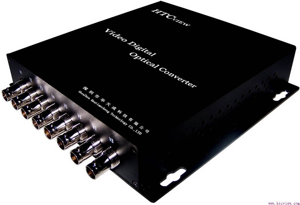

²úÆ·Ãû³Æ£º 8·ÊÓÆµ¹â¶Ë»ú
ÐÍ ºÅ£º HDT/R8000
8·ÊÓÆµ¹â¶Ë»ú  °®·å¹â¶Ë»ú£º4·°®·å¹â¶Ë»ú£¬8·°®·å¹â¶Ë»ú£¬12·°®·å¹â¶Ë»ú£¬°®·å¶Ô½²¹â¶Ë»ú

  • ²úƷ˵Ã÷:HTCvie 8·ÊÓÆµ¹â¶Ë»úÊÇ»ªÌì³ÉÔÚÒý½øÏû»¯¹ú¼Ê×îпƼ¼µÄ»ù´¡ÉÏ£¬²ÉÓùú¼ÊÉÏ×îÐÂÊý×ÖÐźŴ¦Àí¼¼Êõ¶ø×ÔÖ÷Ñз¢µÄÐÂÒ»´úÊý×Ö¹â¶Ë»ú²úÆ·£¬¾ßÓÐÍêÈ«µÄ×ÔÖ÷֪ʶ²úȨ¡£±¾ÏµÁйâ¶Ë»ú²ÉÓùú¼ÊÏȽøµÄ SOC Êý×ÖÐźŴ¦Àí¼¼Êõ£¬È«Êý×Ö´¦Àí¡¢ÎÞѹËõÎÞËðÉ˹㲥¼¶´«Êä¸÷ÖÖÀàÐÍÐÅÏ¢Á÷¡£
¹ºÂò·´À¡
HTCview°Ë·ÊÓÆµ¹â¶Ë»úÊÇ»ªÌì³ÉÔÚÒý½øÏû»¯¹ú¼Ê×îпƼ¼µÄ»ù´¡ÉÏ£¬²ÉÓùú¼ÊÉÏ×îÐÂÊý×ÖÐźŴ¦Àí¼¼Êõ¶ø×ÔÖ÷Ñз¢µÄÐÂÒ»´úÊý×Ö¹â¶Ë»ú²úÆ·£¬¾ßÓÐÍêÈ«µÄ×ÔÖ÷֪ʶ²úȨ¡£±¾ÏµÁйâ¶Ë»ú²ÉÓùú¼ÊÏȽøµÄ SOC Êý×ÖÐźŴ¦Àí¼¼Êõ£¬È«Êý×Ö´¦Àí¡¢ÎÞѹËõÎÞËðÉ˹㲥¼¶´«Êä¸÷ÖÖÀàÐÍÐÅÏ¢Á÷£¬×öµ½¼´²å¼´Óã¬ÎÞÐè·±ÔӵĹâµçµ÷ÊÔ£¬Ò²²»»áÓÐÐźÅËæÊ±¼ä¡¢»·¾³µÄ±ä»¯¶øË¥»¯£¬¾ß±¸¸üÓÅÁ¼µÄ¹¤×÷Îȶ¨ÐÔ¡£
     HTCview
°Ë·ȫÊý×ÖÊÓÆµ¹â¶Ë»ú²ÉÓÃÊý×ֶԳƸ´Ó㯲¨·Ö¸´Óü°Ç§Õ×¹âÏË´«Êä¼¼Êõ£¬½«¶à·µ¥Ïò»òÕßË«ÏòÊÓÆµÐźÅÔÚµ¥Ð¾»òÕß˫о¹âÏËÉÏʵʱͬ²½¡¢ÎÞÊ§Õæ¡¢¸ßÖÊÁ¿µØ´«Êä¡£¶À¾ß½³ÐĵÄÄ£¿é»¯Éè¼ÆÀíÄ½«ÊÓÆµ¡¢ÒôƵ¡¢Êý¾Ý¡¢¿ª¹ØÁ¿¡¢ÍøÂçµç·¹¦ÄÜ»¯¡¢Ä£¿é»¯£¬Ö÷°åÐÅÏ¢×ÜÏߵıê×¼»¯£¬¿ÉÒÔ·½±ãµØ×éºÏ³ö¸÷ÖÖ¸´ºÏÐÅÏ¢Êý¾ÝÁ÷µÄ¸´Óô«Êä¹â¶Ë»ú£¬ºÜ·½±ãµØÂú×ãÓû§Ç§±äÍò»¯µÄ¶¯Ì¬ÐèÇó¡£¼´²å¼´ÓõÄÉè¼ÆÊ¹µÃ°²×°¼ò±ãÒ×ÐУ¬ÎÞÐè½øÐÐÏÖ³¡µ÷½Ú£¬Æä¹âÄ£¿éºÍºËÐĵç·¾ù²ÉÓýø¿ÚÔªÆ÷¼þ£¬Îȶ¨ÐԸߣ¬ËùÓеĹ⡢µç½Ó¿Ú¾ù·ûºÏ¹ú¼Ê±ê×¼£¬ÊÊÓÃÓÚ²»Í¬µÄ¹¤×÷»·¾³¡£¹â¶Ë»ú´øÓÐÊÓÆµ×´Ì¬Ö¸Ê¾£¬¿É¼à¿ØÏµÍ³µÄÕý³£ÔËÐС£Êý×ÖÊÓÆµ¹â¶Ë»ú²ÉÓýṹģ¿é»¯Éè¼Æ£¬Óû§¿É¸ù¾ÝÏÖ³¡¾ßÌåÇé¿öÁé»îÑ¡Ôñ»òÕß¶¨ÖÆÅäÖã¬ÉÏÊö¹â¶Ë»ú¾ù¿É²ÉÓöÀÁ¢Ê½»òÕß»ú¼ÜʽµÄ°²×°·½Ê½¡£
±¾ÏµÁвúÆ·¿É¹ã·ºÓ¦ÓÃÓÚ¸ßËÙ¹«Â·¼à¿ØÏµÍ³¡¢ÖÇÄܽ»Í¨ÏµÍ³£¨ITS£©¡¢ÊÕ·ÑÕ¾¼à¿ØÏµÍ³¡¢°²·Àϵͳ¡¢ÊµÊ±µçÊӵ绰»áÒé¡¢±Õ·µçÊÓ¹¤Òµ¼à¿Ø¡¢µçÊӹ㲥ϵͳ¡¢Ð£Ô°¼à¿ØÏµÍ³¡¢¼à¿ØÖÐÐÄ£¨Ö÷¿Ø¡¢·Ö¿Ø£©»¥Á¬¡¢Ô¶³ÌµçÊÓ»áÕï¡¢¶àýÌå½Ìѧ/Ô¶³Ì½ÌÓý¡¢ÃŽû¿ØÖÆÏµÍ³µÈÖî¶àÁìÓò¡£
     HDT/R8000ϵÁйâ¶Ë»ú¿ÉÔÚһо¹âÏËÉÏ´«Ê䵥·ÊÓÆµºÍ¶à·Êý¾Ý/ÒôƵÐźš£Æä×î´óÄÜÁ¦ÊÇ£º8·˫ÏòÊÓÆµ¡¢1·IP¡¢2·˫ÏòÒôƵ¡¢8·˫ÏòRS-232ÒÔ¼°8·˫ÏòRS-422/RS-485 £¨Óû§¿ÉÔÚ´Ë×î´óÄÜÁ¦·¶Î§ÄÚÈÎÒâÑ¡Ôñ£©£¬¾ù¿É²ÉÓöÀÁ¢Ê½»òÕß»ú¼ÜʽµÄ°²×°·½Ê½¡£È磺

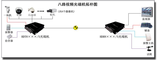

°²×°ËµÃ÷:
 1
¡¢µçÔ´Á¬½Ó
    HTCVIEW
ȫϵÁÐÊý×Ö¹â¶Ë»úÔÚ¶ÀÁ¢Ê½£¨·Ç»ú¼Üʽ£©°²×°µÄ״̬Ï£¬¾ùÒÔÖ±Á÷¡À5VµçÔ´¹©µç£»Èç²ÉÓÃ1U¡¢2U»òÕß4U»ú¼Üʽ°²×°£¬Ôò¾ùÒÔ½»Á÷220V¹©µç¡£¹â¶Ë»úÉÏÃæPOWERָʾµÆÁÁΪÕý³£¡£
 2
¡¢ÉãÏñ»úÁ¬½Ó
ÓÃ×迹75¦¸¡¢´øBNC¶Ë×ÓµÄÊÓÆµµçÀ°ÑÉãÏñ»úµÄÊä³öºÍ¹â·¢Éä¶Ë»úµÄÊÓÆµÊäÈëÁ¬½ÓÆðÀ´£¬ÊÓÆµÖ¸Ê¾µÆÁÁÕý³££¬·ñÔòÇë²éÕÒÏß·»òÕßǰ¶ËÉ豸µÄÎÊÌâ¡£
 3
¡¢¹âÏËÁ¬½Ó
°²×°¹â¶Ë»úÃæ°å±ê×¢µÄ¹â½Ó¿Ú¡°FX¡±Á¬½ÓÏàÓ¦µÄ¹âÏË£¬¹âÏ˽ӿÚÖ÷ÒªÓÐFC¡¢ST¼°SCÈýÖÖ£¬ÔÚÑ¡ÅäÏàÓ¦¹âÏËÌøÏßʱÇë×¢ÒâÑ¡ÐÍ¡£
 4
¡¢¼àÊÓÆ÷Á¬½Ó
ÓÃ×迹75¦¸¡¢´øBNC¶Ë×ÓµÄÊÓÆµµçÀ°ѹâ½ÓÊÕ¶Ë»úµÄÊä³öºÍ¼àÊÓÆ÷µÄÊäÈëÁ¬½ÓÆðÀ´£¬¼àÊÓÆ÷µÄ×迹Ҫ¸ù¾Ýʵ¼ÊÇé¿öÉèΪ¸ß×è»òÕß75¦¸¡£
 5
¡¢Êý¾ÝºÍÒôƵÁ¬½Ó
Ïê¼û·ÖÀà²úÆ·½éÉÜ¡£
 6
¡¢°²×°¶ÀÁ¢µ¥Ôª
¹â¶Ë»úµ×°åÁôÓйý¿×£¬¿É°²×°ÓÚÈÎºÎÆ½ÃæÉÏ£¬½«µ×°åÉϵĹý¿×Óë°²×°Æ½ÃæÉϵݲװ¿×ÓÃM3»òÕßM4ÂÝË¿¹Ì¶¨¡£
