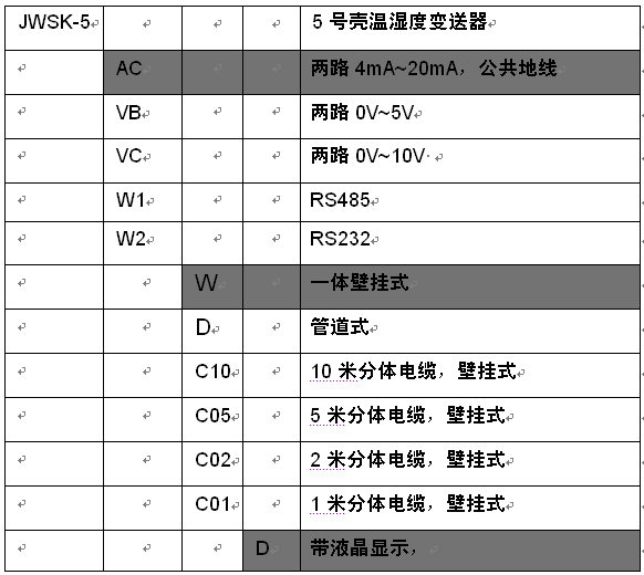

ColliHigh¡¾À¥Âغ£°¶¡¿ÎÂʪ¶È´«¸ÐÆ÷¡¢ÎÂʪ¶È±äËÍÆ÷JWSK-5ϵÁÐ
ϵÁмò½é¼°ËµÃ÷
JWSK-5ϵÁÐÎÂʪ¶È±äËÍÆ÷²úÆ·µÄ×ÔÉí¶¨Î»Îª¹¤Òµ¼¶²úÆ·¡£¿É¶Ô-40¡æ¡«120¡æ·¶Î§ÄÚµÄÎÂʪ¶È²âÁ¿¡£
²úÆ·ÌØµã
¶àÖÖÄ£ÄâÊä³ö0¡«5V»ò0¡«10V»ò4¡«20mA
128 ¡Á 64´óÒº¾§ÏÔʾÎÂʪ¶È
ÁãµãÐÞÕý¹¦ÄÜ
̽ͷ×î´ó¹¤×÷ζȷ¶Î§-40¡æ¡«120¡æ
¿É´Óζȡ¢Êª¶ÈÇл»µ½Î¶ȡ¢Â¶µãÏÔʾ
¿ÉÑ¡ÍøÂçRS485»òRS232Êä³ö
¼¼Êõ²ÎÊý
¹©µç µçÁ÷Êä³öÐÍ£ºDC 24V£¨22V¡«26V£©
µçѹÊä³öÐÍ£ºDC 24V£¨12V¡«24V£©
ÍøÂ·Êä³öÐÍ: DC 24V£¨12V¡«24V£©
׼ȷ¶È ζȣº¡À0.5¡æ£¨-20¡æ¡«60¡æ£©
ʪ¶È£º¡À3%RH£¨0%RH¡«100%RH£¬25¡æ£©
µç·¹¤×÷Ìõ¼þ ʪ¶È£º5%RH¡«95%RH
ζȣº-20¡æ¡«60¡æ
Á¿³Ì ʪ¶È£º0%RH ¡«100%RH
ζȣº-40¡æ¡«120¡æ£¨¸ù¾Ý²úÆ·±êÇ©¶ø¶¨£©
Ä£ÄâÊä³ö 0¡«5V»ò0¡«10V»ò4¡«20mA£¨¸ù¾Ý²úÆ·±êÇ©¶ø¶¨£©
ÍøÂçÊä³ö RS485»òRS232£¨¸ù¾Ý²úÆ·±êÇ©¶ø¶¨£©
Òº¾§ÏÔʾ ζȡ棬ʪ¶È%RH£¬Â¶µã¡æ
ÏÔʾ·Ö±æÁ¦ 0.1%RH£¬0.1¡æ
¸ºÔØ µçѹÊä³ö×迹250¦¸£¬µçÁ÷Êä³ö¡Ü500¦¸
´«¸ÐÆ÷ÌØÐÔ ÖØ¸´ÐÔ¡Ü0.5%RH£¬¡Ü0.1¡æ£»ÄêÆ¯ÒÆ¡Ü1%RH£¬¡Ü0.1¡æ
°²×°·½Ê½ ±Ú¹Òʽ»ò¹ÜµÀʽ
Íâ¿Ç³ß´ç 125mm¡Á70mm¡Á41mm£¨²»Ëã̽ͷ²¿·Ö£©
²úÆ·ÖØÁ¿ ±Ú¹ÒÐÍ Ô¼ 305 ¿Ë
¹æ¸ñÑ¡ÐÍ
