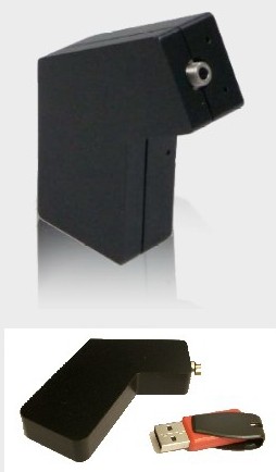

    »ùÓÚ¾ßÓÐרÀûµÄ¹âѧ´¦ÀíMEMS¼¼Êõ, nanoS ÏµÁеÄ΢Ð͹âÆ×ÒǾßÓиßÐÔÄܺͿɵ£¸ºÐÔ¡£ÓµÓР1.5nm µÄ·Ö±æÂʵÄ΢Ð͹âÆ×ÒÇ¿ÉÒÔ¹¤×÷ÓÚ¿í¹ãµÄ¹âÆ×·¶Î§ 300nm-1100nm¡£ Í¨¹ý»ùÓÚÓѺõÄwindowsÈí¼þ¹¤¾ß, Ê¹µÃ¹âÆ×»ñµÃ±ä³ÉÒ»¸ö¼òµ¥µÄÈÎÎñ¡£ USB, GPIO ½Ó¿ÚºÍ SDK ¹¤¾ßÈòúÆ·¼¯³ÉÓë¿Í»§ÏµÍ³±äµÄ¸ü¼Ó¼òµ¥¡£
    ¼¯³ÉÁ˸ßÐÔÄÜ, Ð¡³ß´ç, ·ÀÕð¶¯, ±ãЯ´ø, ¿É»ñµÃÐԺ͵Íά»¤·ÑµÄµäÐÍÌØÐÔ¶¼¹é¹¦ÓÚKAPPA SolutionsµÄ¹âÆ×ÒÇÏà¶ÔÓÚÏÖÔÚµÄһЩͬÖÖ²úÆ·ºÍÊг¡Ó¦ÓõĸïÃüÐԵıä¸ï¡£

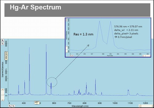

¹âÆ×·Ö±æÂÊ: 1.5 nm
ÀëÉ¢¶È: 0.1%

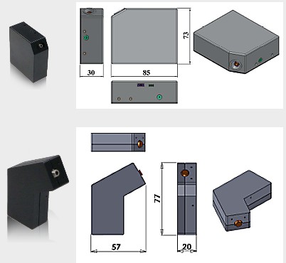

• Ð¡Çɳߴç
Standalone: 73 (W) x 85 (D) x 30 (H) mm
Module: 57 (W) x 77 (D) x 20 (H) mm

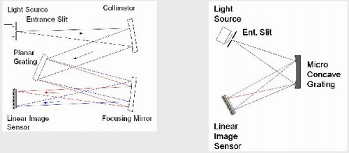

" ...Èç´ËСÌå»ý? ¡­·À¶¶¶¯? ¡­±ãЯ´ø? ...²»ÐèÒª¶îÍâµÄά»¤·ÑÓÃ?"
          ´«Í³¹âѧ×ö·¨ ÐµĠ                                  MEMS Î¢»úµç½á¹¹×ö·¨
´ð °¸: Ó¦ÓÃÎÒÃÇ´´ÐÂÐԵĠMEMS Î¢»úµç½á¹¹ÈÃËü±äµÄ¿ÉÄÜ
