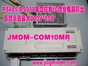

´®¿Ú¿ØÖÆ10·¼ÌµçÆ÷ÿ·×î´ó¸ºÔØ5.5KW´ó¸ºÔØÇ¿µç¿ª¹Ø¿ØÖÆÆ÷ IO¿ØÖÆÆ÷
´®¿Ú¿ØÖÆ10·5.5KW¸ºÔؼ̵çÆ÷Êä³ö´®¿Ú¿ØÖÆÆ÷
Ñз¢ÉÌ£ºÉîÛÚÊо«ÃôÊý×Ö»úÆ÷ÓÐÏÞ¹«Ë¾
Ò»¡¢²úÆ·¼ò½é
JMDM-COM10MRÊÇÒ»¿îÉîÛÚÊо«ÃôÊý×Ö»úÆ÷ÓÐÏÞ¹«Ë¾×ÔÖ÷Ñз¢µÄÒ»¿î¾ßÓи߿ɿ¿Îȶ¨ÐԵĹ¤Òµµ¥Æ¬»úÊý×ÖÁ¿´®¿Ú¿ØÖÆÆ÷£¬¿ÉÓÃÓÚ10·25A´ó¸ºÔصĿª¹Ø¿ØÖÆ£¬ÈçµÆ¹â¡¢·¢ÈÈË¿¡¢µçÔ´¿ª¹Ø¡¢Ç¿µç¿ª¹ØµÈ´ó¹¦ÂÊÆ÷¼þµÈ£»Í¬Ê±¿É²É¼¯4·¿ª¹ØÁ¿ÊäÈëÐźţ¬¿É½Ó¹âµçʽ£¬µçÈÝʽ£¬µç¸Ðʽ£¬»ô¶ûʽµÈ¸÷ÖÖ´«¸ÐÆ÷ºÍÊäÈ뿪¹Ø£¬·½±ãºÜ¶à¹¤Òµ»òÃñÓÃÓ¦Óó¡ºÏµÄÐг̿ª¹Ø¡¢ºìÍ⿪¹ØµÈÐźżì²â»òÌõ¼þÊäÈ룬À´¿ØÖÆÊä³ö¶¯×÷¡£²úÆ·¾ßÓÐÈçÏÂÌØÕ÷£º
1¡¢²úÆ·Éè¼Æ¼°Æ·ÖÊ£º×¨ÒµµÄ¹¤Òµ¼¶¸ß¿É¿¿·ÀÀ×»÷¿¹Ç¿µç´Å¸ßƵ¸ÉÈŵç·Éè¼Æ¡¢µç·²¼¾Ö½ô´Õ¶øºÏÀí¡¢É¢ÈÈÁ¼ºÃ¡¢¶à²ÉÓÃÌùƬʽоƬ¼°ÔªÆ÷¼þ£¬²úÆ·³ÌÐò±£ÃÜÐԸߡ¢¹¤ÒµÆ·Öʿɿ¿¡¢ÐÔÄÜÎȶ¨£¬¿ÉʤÈθ÷ÖÖµç´Å¸ÉÈÅ´ó¡¢»·¾³¶ñÁӵĹ¤ÒµÏÖ³¡£¬ÈçÒý»¡µçÁ÷¡¢º¸½ÓµçÁ÷¡¢±äƵÆ÷µÈ¹¤×÷³¡ºÏ¾ù¿ÉÎȶ¨Ê¹Óá£
2¡¢I/O£º4·ȫ¹âµç¸ôÀëÊäÈë¡¢10·¼ÌµçÆ÷Êä³ö£»Êä³ö¾ßÓÐ25A³¬Ç¿¸ºÔØÄÜÁ¦£º
1£©10·ÖеÄÿ·¼ÌµçÆ÷¶¼Òý³öÒ»¸ö³£¿ªµãºÍ³£±Õµã£¬¿É¿ØÖÆ10×鲻ͬµçѹµÄ¿ª¹Ø£»
2£©Ã¿Â·¼ÌµçÆ÷Êä³ö×î´ó¸ºÔØ220V 25A£¬²ÉÓÃÌØÓÐµÄ¸ßÆµÐźÅÂ˳ýµç··ÀÖ¹´¥µã´ò»ð£¬Ìá¸ß¼ÌµçÆ÷ÊÙÃü£»
3¡¢2ÖÖͨÐŽӿڿÉÑ¡£º1¸öRS485½Ó¿ÚºÍ1¸öRS232½Ó¿Ú¿ÉÑ¡£»
4¡¢3ÖÖ¹¤×÷·½Ê½£ºÖ§³Ö¶ÀÁ¢¿ØÖÆ¡¢RS232´®¿Ú¼à¿Ø¡¢RS485´®¿Ú¼à¿Ø3ÖÖ·½Ê½£»
5¡¢4¸ö²¦¶¯¿ª¹Ø£º¿ÉÖ±½ÓÓ²¼þ±àÖ·£¬·½±ã¶ą̀×éÍøÊ¹Óã»
6¡¢¾«È·Ê±¼ä¿ØÖÆ£º´øÏµÍ³Ê±ÖÓ£¬¿ÉʵÏÖ¾«È·Ê±¼ä¿ØÖÆ£»
7¡¢ÏµÍ³Îȶ¨ÐÔ£º¾ßÓй¤Òµ¼¶·ÀÀ×»÷¡¢¿¹Ç¿µç´Å¸ÉÈÅ¡¢¸ß¿É¿¿ÐÔÄÜ£¬ÎÞËÀ»úÏÖÏó¡£
8¡¢¼ÌµçÆ÷¹¤×÷״ָ̬ʾµÆ£ºÃ¿Â·¼ÌµçÆ÷Êä³ö¶¼ÓÐÒ»¸öָʾµÆ£¬·½±ã¹Û²ì¹¤×÷״̬£»
9¡¢¹¤ÒµÍâ¿Ç£¬·À³¾ÃÀ¹Û£¬°²×°·½±ã£ºµ¼¹ì»òÂݿװ²×°£»
10¡¢´®¿ÚͨÐÅÐÒé¼òµ¥£¬·½±ã¿Í»§¶þ´Î¿ª·¢£»
11¡¢¿É¿¿µÄÇ¿µçÁ÷³ÐÔØÄÜÁ¦£ºPCB±³ÃæÇ¿µç×ßÏß¾ù·óÍÌõ£¬È·±£25A´óµçÁ÷ͨ¹ý£¬Îȶ¨¿É¿¿¡£
¶þ¡¢ÐÔÄܲÎÊý
1¡¢¹¤×÷µçÔ´£º¿ØÖÆÆ÷¹¤×÷µçÔ´£º12V»ò24V£¬½»Á÷»òÖ±Á÷ͨÓã»
ÊäÈëµã¹¤×÷µçÔ´£ºDC5V~30V£¬Êä³öµã¹¤×÷µçÔ´£º0~220V½»Á÷»òÖ±Á÷£»
2¡¢Ö÷¿ØÖÆÐ¾Æ¬£º8λ¸ßÐÔÄܵ¥Æ¬»ú¼Ó¸ßËÙ¸ßÎȶ¨FPGA¿É±à³ÌÕóÁеç·£»
3¡¢³ÌÐò´æ´¢¿Õ¼ä£º32K (ÈôÓÐÌØ¶¨ÐèÒª£¬¿ÉÓÃ64K)£»
4¡¢Êý¾Ý´æ´¢¿Õ¼ä£º16K (ÈôÓÐÌØ¶¨ÐèÒª£¬¿ÉÓÃ32K)£¬±£´æÊý¾Ý£¬¶ÏµçÊý¾Ý²»¶ªÊ§£»
5¡¢ÊäÈëÊä³ö£º
4·ȫ¹âµç¸ôÀëÊý×ÖÁ¿ÊäÈ룬NPNÊäÈëÐÎʽ£¬ÊäÈë×î´óµçÁ÷Ϊ10mA£»ÆäÖÐÓÐÁ½Â·¿É×÷ÖжÏÔ´ÓÃÓÚ¼ÆÊý£»
10·¼ÌµçÆ÷Êä³ö£¬Ã¿Â·Êä³ö³ÐÔØ×î´óµçѹΪ220V£¬×î´ó³ÐÊܵçÁ÷ÊÇ25A£»Êä³ö²ÉÓÃÌØÓÐµÄ¸ßÆµÐźÅÂ˳ýµç··ÀÖ¹´¥µã´ò»ð£¬Ìá¸ß¼ÌµçÆ÷ÊÙÃü£»Ã¿Â·¼ÌµçÆ÷¶¼Òý³öÒ»¸ö³£¿ªµãºÍ³£±Õµã£¬¿É¿ØÖÆ10×鲻ͬµçѹµÄ¿ª¹Ø£»Ã¿Â·¼ÌµçÆ÷¶¼ÓÐÌùƬʽ¸ßÁÁ¶ÈLEDµÆÏÔʾ¼ÌµçÆ÷¹¤×÷״̬£»
6¡¢¿É¿¿µÄÇ¿µçÁ÷³ÐÔØÄÜÁ¦£ºPCB±³ÃæÇ¿µç×ßÏß¾ù·óÍÌõ£¬È·±£25A´óµçÁ÷ͨ¹ý£¬Îȶ¨¿É¿¿£»
7¡¢¾«È·Ê±¼ä¿ØÖÆ£º´øÏµÍ³Ê±ÖÓ£¬¿Éͨ¹ý±à³ÌʵÏÖÄê¡¢Ô¡¢ÈÕ¡¢Ð¡Ê±¡¢·ÖÖÓ¡¢ÃëµÈϵͳʱ¼äÔËË㣻
ϵͳÎȶ¨ÐÔ£º²ÉÓÃÆôÓÃÄÚ²¿¿´ÃŹ·¼°ÑϸñµÄ¸ßƵÂ˳ýÌØÐÔ£¬Ê¹ÏµÍ³¹¤×÷Îȶ¨¿É¿¿£¬ËÀ»ú×ÔÆô¶¯Ê±¼äÔÚ1msÖ®ÄÚ£»
8¡¢2ÖÖͨÐÅ·½Ê½£¨½Ó¿Ú£©¿ÉÑ¡£º1¸öRS232½Ó¿Ú¡¢1¸öRS485½Ó¿Ú¿Éͨ¹ý¶Ì·ñѡÔñ¡£
1·±ê×¼µÄRS232´®ÐÐͨÐŽӿڣ¨¿¹15KV¾²µç³å»÷£©£¬¿ÉÖ±½ÓÓëµçÄÔ»òÎı¾ÏÔʾÆ÷µÈÍâÉèͨÐÅ£»¿ÉÖ±½Óͨ¹ýRS232½Ó¿ÚÏÂÔØ³ÌÐò£¬ÎÞÐèÉÕ¼Æ÷£¬·½±ã³ÌÐòÐ޸ġ¢Éý¼¶£»
1·±ê×¼µÄRS485ͨÐŽӿڣ¨¿¹15KV¾²µç³å»÷ºÍÀ×»÷£©£¬¿ÉÓÃÓÚRS485ͨÐÅ£»
9¡¢¿ØÖÆÆ÷¹¤×÷״ָ̬ʾ£º2¸öLEDµÆÏÔʾ£»
10¡¢4¸ö²¦¶¯¿ª¹Ø£º¿ÉÖ±½ÓÓ²¼þ±àÖ·£¬·½±ã¶ą̀×éÍøÊ¹Ó㻿ØÖÆÆ÷Ò²¿Éͨ¹ýÈí¼þ±àÖ·£»
11¡¢¹¤ÒµÍâ¿Ç£¬·À³¾ÃÀ¹Û£¬Ò»Ì廯½ô´ÕÐÍÉè¼Æ£¬°²×°·½±ã£ºµ¼¹ì»òÂݿװ²×°£»
12¡¢ÍâÐγߴ磺ͬJMDM-COM20MR£¬
Íâ¿Ç£º³¤¿í¸ßΪ: 250mm¡Á110mm¡Á65mm£»ÄÚ²¿¿ØÖư壺³¤¿í¸ß£º245mm¡Á102mm¡Á40mm£»
£¨À©Õ¹ÔĶÁ£ºJMDMϵÁÐI/O¹¤Òµµ¥Æ¬»ú´®¿Ú¿ØÖÆÆ÷ÓжàÖÖ¿ÉÑ¡£º
°´I/O·Ö£º12/8¡¢16/12¡¢4/20¡¢4/16¡¢20/20µÈ£¬ÐͺŷֱðΪ£ºJMDM-20DIOV2¡¢JMDM-28DIOMT/MR¡¢JMDM-COM20MR¡¢JMDM-COM10MR¡¢JMDM-4DI16DO¡¢JMDM-40DIOMRµÈ£»È«Êä³ö£ºJMDM-COM40MR/MT ¡¢JMDM-COM8MRµÈ£©
Èý¡¢´®¿ÚͨÐÅÐÒé
3.1ͨÐż¼Êõ²ÎÊý£º
²¨ÌØÂÊ£º9600£»ÆæÅ¼Ð£Ñ飺ÎÞ£»Êý¾Ýλ£º8λ£»Í£Ö¹Î»£º1λ¡£
3.2ͨÐÅÐÒé
£¨Ò»£©¡¢µçÄÔ·¢Ë͵½¿ØÖÆÆ÷£º
1¡¢µÚN·¼ÌµçÆ÷Êä³ö ¹Ø±ÕÖ¸ÁO ( 00,N,0)E ¿ªÆôÖ¸ÁO ( 00,N,1)E
˵Ã÷£º
1£©À¨ºÅÄÚ00Ϊ¿ØÖÆÆ÷µÄµØÖ·Î»£¬µ±Ö»¿ØÖÆ1̨¿ØÖÆÆ÷ʱ£¬µØÖ·Î»Îª00£»ÏÂͬ£¬²»ÔÙ׸Êö¡£
2£©NֵΪ01~20£»
3£©¾ÙÀý£º´®¿Ú¿ØÖÆ1̨¿ØÖÆÆ÷µÄµÚ1·¼ÌµçÆ÷Êä³ö
¹ØÖ¸Áî¸ñʽΪ£ºO ( 00,01,0)E ¿ªÖ¸Áî¸ñʽΪ£ºO ( 00,01,1)E£»
2¡¢ËùÓм̵çÆ÷Êä³öÈ«¹Ø»òÈ«¿ª£º ×ܹأºO ( 00,00,0)E ×Ü¿ª£ºO ( 00,00,1)E£»
3¡¢¶ÁÈ¡ÊäÈëµã״̬£º O(00,30,1)E ÃüÁî¿ØÖÆÆ÷·µ»ØÊäÈëµãÊý¾Ý£»
4¡¢¶ÁÈ¡Êä³öµã״̬ÃüÁî¸ñʽ¼°¹¦Äܺ¬Ò壺
O(00,40,1)E ÃüÁî¿ØÖÆÆ÷·µ»ØµÚ1·~µÚ10·Êý¾Ý£»
5¡¢¿ØÖÆÆ÷µØÖ·É趨£ºOA(00)E À¨ºÅÄÚµÄ2λÊý×ÖΪ¿ØÖÆÆ÷µØÖ·£¬Í¨³£È¡Öµ·¶Î§£º00~99£¬Ò²¿ÉÌØ±ðÉ趨¸ü´ó¡£
£¨¶þ£©¡¢¿ØÖÆÆ÷°ÑÊäÈëµã״̬·¢Ë͵½µçÄÔ£º
I(00,0000)E ºóÃæ4¸öÊý×Ö¶ÔÓ¦4¸öÊäÈëµãµÄ״̬£º0ΪûÓÐÊäÈ룬1ΪÓÐÊäÈë¡£
£¨Èý£©¡¢¿ØÖÆÆ÷°ÑÊä³öµã״̬·¢Ë͵½µçÄÔ£º
OA(00,0000000000)E ºóÃæ10¸öÊý×Ö¶ÔÓ¦µÚ1·~ 10·Êä³öµãµÄÊä³ö״̬£º0ΪûÓÐÊä³ö£¬1ΪÓÐÊä³ö¡£
ËÄ¡¢ÓÃ;
1¡¢¿É¿ØÖÆ0~220Vµçѹ·¶Î§ÄÚ¸÷ÖÖ½»Á÷»òÖ±Á÷µÄÖ´ÐÐÆ÷¼þÈçÆø¸×¡¢µç´Å·§¡¢¼ÌµçÆ÷¡¢¼ÓÈÈË¿¡¢ÆÕͨµç¶¯»ú¡¢µçµÆÅÚ¡¢LEDµÆ´®¡¢ÆÕͨµç»úµÈÊä³ö¸ºÔصÄͨ¡¢¶Ï£»
2¡¢¿ÉʵÏÖÈõµç¿ØÖÆÇ¿µç¸ºÔØÍ¨¶Ï£»
3¡¢¿É´®¿ÚÔ¶³Ìʵʱ״̬¼à²âºÍ¿ØÖƵ糧¡¢×Ô¶¯»¨³µ¼äµÈÉú²úÏÖ³¡¡¢Ô¶¶Ë»ú·¿µÈÉ豸¡¢µÆ¹â¡¢µçÔ´¡¢ÒôƵ¡¢ÊÓÆµ¡¢µç×ÓÃŽûµÄ¿ªºÍ¹Ø£¬Ê¡È´È˹¤²Ù×÷Ö®ÀͿࡢ½ÚÔ¼ÈËÁ¦³É±¾£»
4¡¢¿ÉÓÃÓÚ¼¯ÖпØÖÆÂ¥Óî¡¢¹ã¸æ¡¢Çò¹ÝµÈÐÐÒµµÄµÆ¹â¡¢ÒôÏìµÈ¶àýÌåÉ豸¡¢ÖÇÄÜ¿ØÖƼҵ翪¹ØµÈ¡£
5¡¢¿ÉÓÃÓÚ¼ÆËã»ú¿ØÖƸ÷ÖÖÍâΧÉ豸¿ª¹Ø£»
6¡¢ÓÃÓÚ¸÷ÖÖ¼¯É¢ÐÍ¿ØÖÆÏµÍ³¡¢Ô¶³ÌIOÄ£¿é¡¢Ô¶³Ì¿ØÖÆÏµÍ³£»
7¡¢¿ÉÓÃÓÚ¸÷ÖÖɳÅÌ¡¢½¨Öþ¡¢ÇÅÁºµÈÄ£Ð͵ĿØÖÆ¡£
8¡¢¿ÉÓÃÓÚµç×ÓËø¡¢ºìÍ⿪¹Ø¡¢¸ÐÓ¦ÃÅ¡¢×Ô¶¯ÃŵĿØÖÆ£»
9¡¢¿ÉÓÃÓÚ»úе¿ØÖÆ¡¢ÊäÈëÊä³öµÄÂ߼ʱÐò¿ØÖÆ£¬Æä¹¦ÄÜ¡¢¿ÉÀ©Õ¹ÐÔ¡¢ÐԼ۱ȾùÓÅÓÚ14µãµÄPLC£»
10¡¢4·Êý×ÖÁ¿ÊäÈëµã¿É½Ó¹âµçʽ£¬µçÈÝʽ£¬µç¸Ðʽ£¬»ô¶ûʽµÈ¸÷ÖÖ´«¸ÐÆ÷ºÍÊäÈ뿪¹Ø£»
11¡¢ÓõçÄÔ´®¿Ú¿ØÖÆ£¬ÇáËÉʵÏÖ£ºÔ¶³Ì¡¢¼¯ÖÐʵʱ״̬¼à²âºÍ¿ØÖÆÇ¿µç¡¢¶à·µÆ¹â¡¢µçÔ´¡¢ÒôƵ»òÊÓÆµ¿ª¹Ø¡¢ÃŽû¿ª¹ØµÈÊý×ÖÁ¿ÐźŵÄͨ¶Ï£»´®¿Ú²É¼¯¡¢ÏÔʾ¡¢»Ø¶Á¸÷ÖÖ¿ª¹ØÐźÅ״̬£»

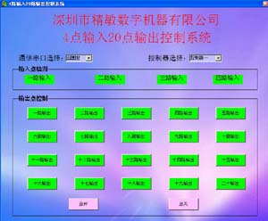

´®¿Ú¿ØÖÆ20·¼ÌµçÆ÷Êä³ö ÿ·×î´ó¸ºÔØ2.2KW IO¿ØÖÆÆ÷ ¹¤¿Ø°å ¾«È·Ê±¼ä¿ØÖÆ
Ò»¡¢²úÆ·¼ò½é
JMDM-COM20MRÊÇÒ»¿îÉîÛÚÊо«ÃôÊý×Ö»úÆ÷ÓÐÏÞ¹«Ë¾×ÔÖ÷Ñз¢µÄÒ»¿î¾ßÓи߿ɿ¿Îȶ¨ÐԵĹ¤Òµµ¥Æ¬»úÊý×ÖÁ¿´®¿Ú¿ØÖÆÆ÷¡¢¼ÌµçÆ÷¿ØÖÆÆ÷£¬°åÔØ20¸ö10AµÄ´óÈÝÁ¿¼ÌµçÆ÷£¬²àÖØÓÚ20·10A´ó¸ºÔØ¿ØÖÆ£¬ÈçµÆ¹â¡¢·¢ÈÈË¿¡¢µçÔ´¿ª¹ØµÈ´ó¹¦ÂÊÆ÷¼þµÈ£»Í¬Ê±¿É²É¼¯4·¿ª¹ØÁ¿ÊäÈëÐźţ¬¿É½Ó¹âµçʽ£¬µçÈÝʽ£¬µç¸Ðʽ£¬»ô¶ûʽµÈ¸÷ÖÖ´«¸ÐÆ÷ºÍÊäÈ뿪¹Ø£¬·½±ãºÜ¶à¹¤Òµ»òÃñÓÃÓ¦Óó¡ºÏµÄÐг̿ª¹Ø¡¢ºìÍ⿪¹ØµÈÐźżì²â»òÌõ¼þÊäÈ룬À´¿ØÖÆÊä³ö¶¯×÷¡£²úÆ·¾ßÓÐÈçÏÂÌØÕ÷£º
2¡¢I/O£º4·ȫ¹âµç¸ôÀëÊäÈë¡¢20·¼ÌµçÆ÷Êä³ö£»Êä³ö¾ßÓг¬Ç¿¸ºÔØÄÜÁ¦£º
1£©20·ÖеÄÿ·¼ÌµçÆ÷¶¼Òý³öÒ»¸ö³£¿ªµãºÍ³£±Õµã£¬¿É¿ØÖÆ20×鲻ͬµçѹµÄ¿ª¹Ø£»
2£©Ã¿Â·¼ÌµçÆ÷Êä³ö×î´ó¸ºÔØ220V 10A£¬²ÉÓÃÌØÓÐµÄ¸ßÆµÐźÅÂ˳ýµç··ÀÖ¹´¥µã´ò»ð£¬Ìá¸ß¼ÌµçÆ÷ÊÙÃü£»
10¡¢´®¿ÚͨÐÅÐÒé¼òµ¥£¬·½±ã¿Í»§¶þ´Î¿ª·¢¡£
¶þ¡¢ÐÔÄܲÎÊý
5¡¢ÊäÈëÊä³ö£º4·ȫ¹âµç¸ôÀëÊý×ÖÁ¿ÊäÈ룬NPNÊäÈëÐÎʽ£¬ÊäÈë×î´óµçÁ÷Ϊ10mA£»ÆäÖÐÓÐÁ½Â·¿É×÷ÖжÏÔ´ÓÃÓÚ¼ÆÊý£»20·¼ÌµçÆ÷Êä³ö£¬Ã¿Â·Êä³ö³ÐÔØ×î´óµçѹΪ220V£¬×î´ó³ÐÊܵçÁ÷ÊÇ10A£»Êä³ö²ÉÓÃÌØÓÐµÄ¸ßÆµÐźÅÂ˳ýµç··ÀÖ¹´¥µã´ò»ð£¬Ìá¸ß¼ÌµçÆ÷ÊÙÃü£»Ã¿Â·¼ÌµçÆ÷¶¼Òý³öÒ»¸ö³£¿ªµãºÍ³£±Õµã£¬¿É¿ØÖÆ20×鲻ͬµçѹµÄ¿ª¹Ø£»Ã¿Â·¼ÌµçÆ÷¶¼ÓÐÌùƬʽ¸ßÁÁ¶ÈLEDµÆÏÔʾ¼ÌµçÆ÷¹¤×÷״̬£»
6¡¢¾«È·Ê±¼ä¿ØÖÆ£º´øÏµÍ³Ê±ÖÓ£¬¿Éͨ¹ý±à³ÌʵÏÖÄê¡¢Ô¡¢ÈÕ¡¢Ð¡Ê±¡¢·ÖÖÓ¡¢ÃëµÈϵͳʱ¼äÔËË㣻
7¡¢2ÖÖͨÐÅ·½Ê½£¨½Ó¿Ú£©¿ÉÑ¡£º1¸öRS232½Ó¿Ú¡¢1¸öRS485½Ó¿Ú¿Éͨ¹ý¶Ì·ñѡÔñ¡£
8¡¢¿ØÖÆÆ÷ÔËÐй¤×÷״ָ̬ʾ£º2¸öLEDµÆÏÔʾ£»
9¡¢4¸ö²¦¶¯¿ª¹Ø£º¿ÉÖ±½ÓÓ²¼þ±àÖ·£¬·½±ã¶ą̀×éÍøÊ¹Ó㻿ØÖÆÆ÷Ò²¿Éͨ¹ýÈí¼þ±àÖ·£»
10¡¢¹¤ÒµÍâ¿Ç£¬·À³¾ÃÀ¹Û£¬Ò»Ì廯½ô´ÕÐÍÉè¼Æ£¬°²×°·½±ã£ºµ¼¹ì»òÂݿװ²×°£»
11¡¢ÍâÐγߴ磺ͬJMDM-COM10MR£¬Íâ¿Ç£º³¤¿í¸ßΪ: 250mm¡Á110mm¡Á65mm£»ÄÚ²¿¿ØÖư壺³¤¿í¸ß£º245mm¡Á102mm¡Á40mm£»
£¨À©Õ¹ÔĶÁ£ºJMDMϵÁÐI/O¹¤Òµµ¥Æ¬»ú´®¿Ú¿ØÖÆÆ÷ÓжàÖÖ¿ÉÑ¡£º°´I/O·Ö£º12/8¡¢16/12¡¢4/10¡¢4/16¡¢20/20µÈ£¬ÐͺŷֱðΪ£ºJMDM-20DIOV2¡¢JMDM-28DIOMT/MR¡¢JMDM-COM10MR¡¢JMDM-4DI16DO¡¢JMDM-40DIOMRµÈ£»È«Êä³ö£ºJMDM-COM40MR/MT ¡¢JMDM-COM8MRµÈ£©
Èý¡¢ ʹÓÃ˵Ã÷
´®¿ÚͨÐÅÐÒé
3.1ͨÐż¼Êõ²ÎÊý£º
3.2ͨÐÅÐÒé
˵Ã÷£º
2£©NֵΪ01~20£»
O(00,40,1)E ÃüÁî¿ØÖÆÆ÷·µ»ØµÚ1·~µÚ8·Êý¾Ý£»
O(00,41,1)E ÃüÁî¿ØÖÆÆ÷·µ»ØµÚ9·~µÚ16·Êý¾Ý£»
O(00,42,1)E ÃüÁî¿ØÖÆÆ÷·µ»ØµÚ17·~µÚ20·Êý¾Ý¡£
OA(00,00000000)E ºóÃæ8¸öÊý×Ö¶ÔÓ¦µÚ1·~µÚ8·Êä³öµãµÄÊä³ö״̬£º0ΪûÓÐÊä³ö£¬1ΪÓÐÊä³ö¡£
OB(00,00000000)E ºóÃæ8¸öÊý×Ö¶ÔÓ¦µÚ9·~µÚ16·Êä³öµãµÄÊä³ö״̬£º0ΪûÓÐÊä³ö£¬1ΪÓÐÊä³ö¡£
OC(00,0000)E ºóÃæ4¸öÊý×Ö¶ÔÓ¦µÚ17·~µÚ20·Êä³öµãµÄÊä³ö״̬£º0ΪûÓÐÊä³ö£¬1ΪÓÐÊä³ö¡£
ËÄ¡¢ÓÃ;
9¡¢¿ÉÓÃÓÚ»úе¿ØÖÆ¡¢ÊäÈëÊä³öµÄÂ߼ʱÐò¿ØÖÆ£¬Æä¹¦ÄÜ¡¢¿ÉÀ©Õ¹ÐÔ¡¢ÐԼ۱ȾùÓÅÓÚ24µãµÄPLC£»

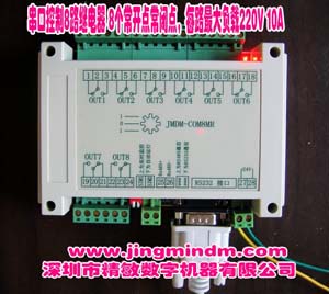

´®¿Ú¿ØÖÆ8·¼ÌµçÆ÷Êä³ö ´®¿Ú¼ÌµçÆ÷°å Ç¿µç¸ºÔØ´®¿Ú¿ØÖÆÆ÷ ·ÀÀ×»÷¿¹Ç¿µç´Å¸ÉÈŹ¤Òµ¿ØÖÆÆ÷
¹¤¿Ø°å ¼ÌµçÆ÷¿ØÖÆÇ¿µç¸ºÔØ ÐÔ¼Û±È×î¸ßµÄ¼ÌµçÆ÷´®¿Ú¿ØÖÆÆ÷
JMDM-COM8MR´®¿Ú¿ØÖÆÆ÷ 8·¼ÌµçÆ÷¿ØÖÆ°å µ¥Æ¬»ú¹¤¿Ø°å
Ò»¡¢²úÆ·¼ò½é
JMDM-COM8MRÊÇÒ»¿îÉîÛÚÊо«ÃôÊý×Ö»úÆ÷ÓÐÏÞ¹«Ë¾×ÔÖ÷Ñз¢µÄÒ»¿î¾ßÓи߿ɿ¿Îȶ¨ÐԵĹ¤Òµµ¥Æ¬»úÊý×ÖÁ¿´®¿Ú¿ØÖÆÆ÷£¬¿ÉÓÃÓÚ8·10A´ó¸ºÔصĿª¹Ø¿ØÖÆ£¬ÈçµÆ¹â¡¢·¢ÈÈË¿¡¢µçÔ´¿ª¹Ø¡¢Ç¿µç¿ª¹ØµÈ´ó¹¦ÂÊÆ÷¼þµÈ£¬²úÆ·ÐÔÄܾßÓÐÈçÏÂÌØÕ÷£º
¶þ¡¢¼¼Êõ²ÎÊý
1¡¢¹¤×÷µçÔ´£ºÖ÷µçÔ´£º12V»ò24V£¬½»Á÷»òÖ±Á÷ͨÓã»ÍâΧÇý¶¯µçÔ´£ºDC24V»òDC12V£»
5¡¢Êä³ö£º8·¼ÌµçÆ÷Êä³ö£¬Ã¿Â·Êä³ö³ÐÔØ×î´óµçѹΪ220V£¬×î´ó³ÐÊܵçÁ÷ÊÇ10A£»Êä³ö²ÉÓÃÌØÓÐµÄ¸ßÆµÐźÅÂ˳ýµç··ÀÖ¹´¥µã´ò»ð£¬Ìá¸ß¼ÌµçÆ÷ÊÙÃü£»Ã¿Â·¼ÌµçÆ÷¶¼Òý³öÒ»¸ö³£¿ªµãºÍ³£±Õµã£¬¿É¿ØÖÆ8×鲻ͬµçѹµÄ¿ª¹Ø£»Ã¿Â·¼ÌµçÆ÷¶¼ÓÐÌùƬʽ¸ßÁÁ¶ÈLEDµÆÏÔʾ¼ÌµçÆ÷¹¤×÷״̬£»
8¡¢¿ØÖÆÆ÷¹¤×÷״ָ̬ʾ£º2¸öLEDµÆÏÔʾ£»
9¡¢2¸ö²¦Â뿪¹Ø£º¿É¸ù¾Ý³ÌÐòÐèÒªÉ趨³ÌÐò״̬»ò³ÌÐò²ÎÊý£»
11¡¢ÍâÐγߴ磺Íâ¿Ç£º³¤¿í¸ßΪ: 145mm¡Á90mm¡Á40mm£»ÄÚ²¿¿ØÖư壺³¤¿í¸ßΪ: 122mm¡Á86mm¡Á28mm£»
°´I/O·Ö£º12/8¡¢16/12¡¢4/20¡¢4/16¡¢20/20µÈ£¬ÐͺŷֱðΪ£ºJMDM-20DIOV2¡¢JMDM-28DIOMT/MR¡¢JMDM-COM20MR¡¢JMDM-4DI16DO¡¢JMDM-40DIOMRµÈ£»
È«Êä³ö£º JMDM-COM40MR/MT ¡¢JMDM-COM8MRµÈ£©
Èý¡¢´®¿ÚͨÐÅÐÒé
3.3.1ͨÐż¼Êõ²ÎÊý£º
3.3.2ͨÐÅÐÒé
˵Ã÷£º
1£©NֵΪ01~08£»
2£©À¨ºÅÄÚµÚ1¸ö00Ϊ¿ØÖÆÆ÷µØÖ·£¬µ±Ö»¿ØÖÆ1̨¿ØÖÆÆ÷ʱ£¬µØÖ·Îª00£»ÏÂͬ£¬²»ÔÙ׸Êö¡£
3£©¾ÙÀý£º´®¿Ú¿ØÖÆ1̨¿ØÖÆÆ÷µÄµÚ1·¼ÌµçÆ÷Êä³öÖ¸ÁîÈçÏ£º
3¡¢¶ÁÈ¡Êä³öµã״̬£ºO(00,30,1)E ÃüÁî¿ØÖÆÆ÷·µ»ØµÚ1·~µÚ°Ë·µÄ¼ÌµçÆ÷µÄ״̬£»
4¡¢µØÖ·É趨£ºOA(00)E À¨ºÅÄÚµÄ2λÊý×ÖΪ¿ØÖÆÆ÷µØÖ·£¬Í¨³£È¡Öµ·¶Î§£º00~99£¬Ò²¿ÉÌØ±ðÉ趨¸ü´ó¡£
£¨¶þ£©¡¢¿ØÖÆÆ÷°ÑÊä³öµãµÄ״̬·¢Ë͸øµçÄÔ£ºO(00,00000000)E
À¨ºÅÄÚ¶ººÅºóÃæºóÃæ8¸öÊý×Ö¶ÔÓ¦µÚ1·~µÚ8·Êä³öµãµÄÊä³ö״̬£º0ΪûÓÐÊä³ö£¬1ΪÓÐÊä³ö¡£
ËÄ¡¢ÓÃ;
