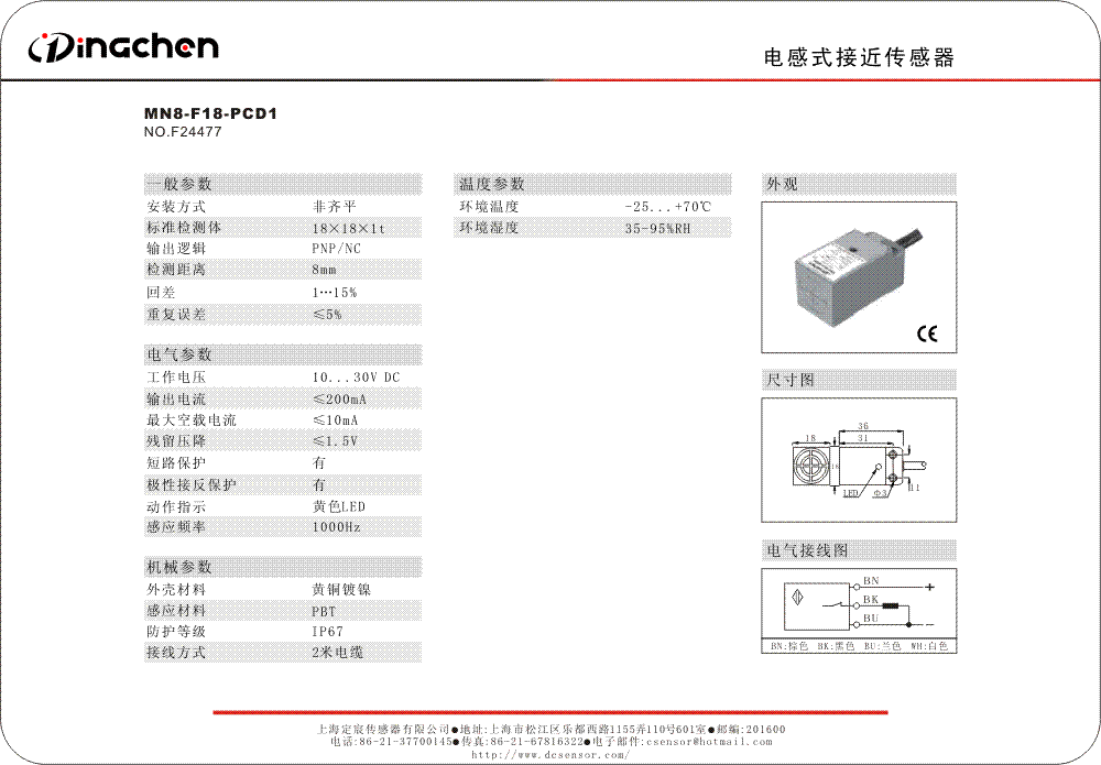

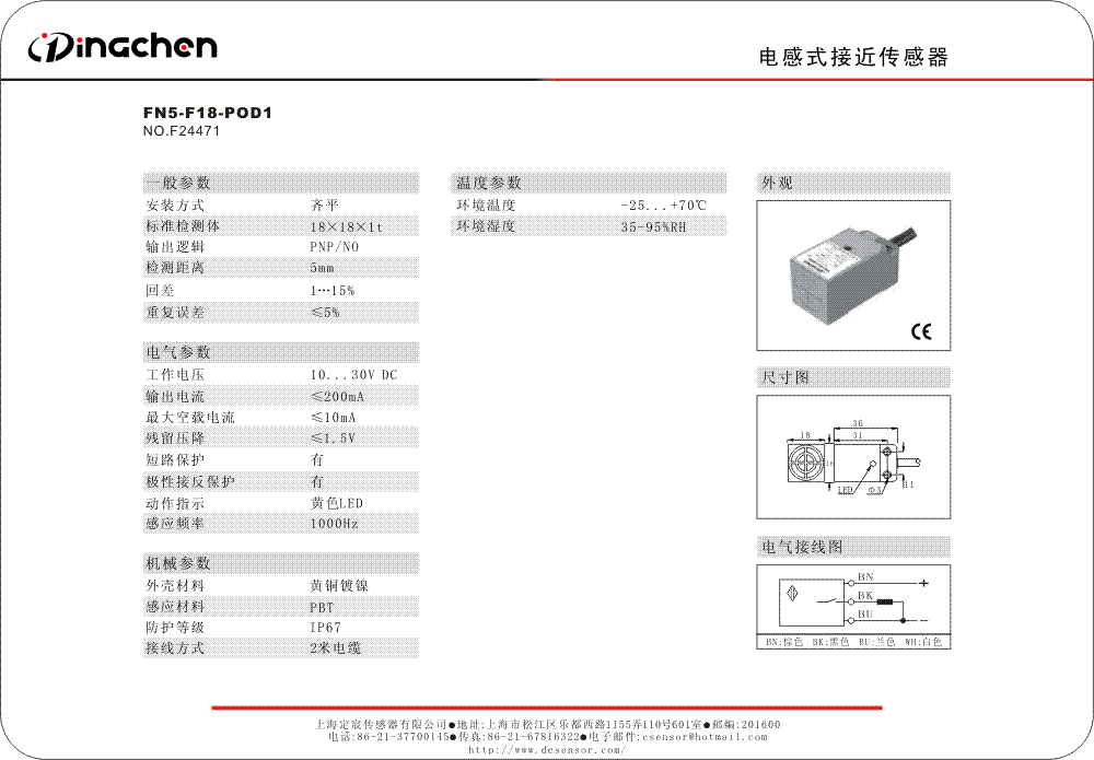

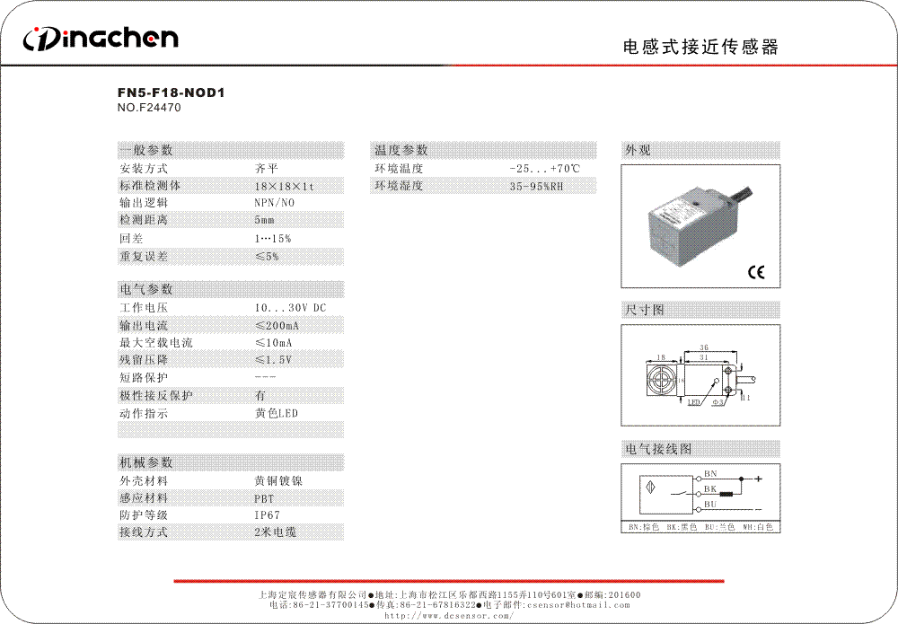

ÌØµã
¡ï¾­¼ÃÐÍ·½ÐΣ¬°²×°¼òµ¥                           ¡ïʹÓÃÊÙÃü³¤¡¢¸ß¿É¿¿ÐÔ
¡ïÄÚ²¿Ôª¼þÈ«²¿²ÉÓýø¿Ú¼þ                         ¡ï¶Ì·¡¢¼«ÐÔ·´½Ó±£»¤
¡ï360¡ã¿ÉÊÓָʾµÆ                                ¡ï·ÀË®µÈ¼¶£ºIP67£¬¿ÉÔÚË®ÖÐÓ¦ÓÃ
Ö±Á÷3Ïß/DC 3-Wire
ÐͺÅ/type
NPN.NO
FN5-F18-NOD1
MN8-F18-NOD1
NPN.NC
FN5-F18-NCD1
MN8-F18-NCD1
NPN.NO+NC
PNP.NO
FN5-F18-POD1
MN8-F18-POD1
PNP.NC
FN5-F18-PCD1
MN8-F18-PCD1
PNP.NO+NC
ÍâÐιæ¸ñ/Form Factor
18¡Á18¡Á35
°²×°·½Ê½/Installation
Æëƽ/shielded
·ÇÆëƽ/unshielded
¼ì²â¾àÀë/Sensing distance
5mm
8mm
½¨Òé¾àÀë/Recommended distance
0¡­4mm
0¡­6.4mm
¿ª¹ØÆµÂÊ/switching frequency
800Hz
500Hz
ÖØ¸´¾«¶È/Repeatability
¡Ü5%
³ÙÖÍ/Hysteresis
¡À10%
±£»¤µç·/Protection circuit
¶Ì·¡¢¼«ÐÔ·´½Ó±£»¤
µçѹ½µ/Voltage drop
¡Ü1.5V DC
µçÔ´µçѹ/Supply voltage
10-30V DC
¸ºÔصçÁ÷/Output current
¡Ü200mA
¿ÕÔØµçÁ÷/No-load supply current
¡Ü10mA
Êä³öÏÔʾ/Output Display
»ÆÉ«Ö¸Ê¾µÆ/Yellow LED
¹¤×÷ζȷ¶Î§/Operating temperature
-25¡­70¡æ
»·¾³Êª¶È/Humidity
35-95%RH
Íâ¿Ç²ÄÁÏ/Housing material
ABS¹¤³ÌËÜÁÏ
Á¬½Ó·½Ê½/Connection
2Ã×µçÀÂ/2m Cable

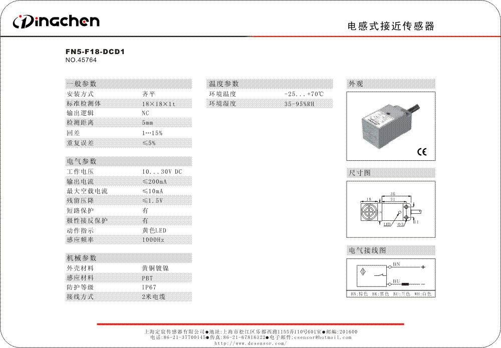

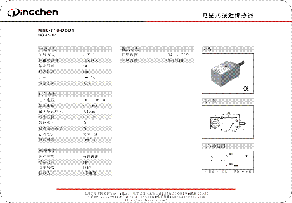

Ö±Á÷2Ïß/DC 2-Wire
ÐͺÅ/type
NO
FN5-F18-DOD1
MN8-F18-DOD1
NC
FN5-F18-DCD1
MN8-F18-DCD1
ÍâÐιæ¸ñ/Form Factor
18¡Á18¡Á35
Æëƽ/shielded
Æëƽ/shielded
5mm
8mm
0¡­4mm
0¡­6.4mm
800Hz
500Hz
¡Ü5%
³ÙÖÍ/Hysteresis
¡À10%
¶Ì·¡¢¼«ÐÔ·´½Ó±£»¤
µçѹ½µ/Voltage drop
¡Ü6V DC
10-30V DC
¡Ü100mA
¡Ü10mA
-25¡­70¡æ
»·¾³Êª¶È/Humidity
35-95%RH
ABS¹¤³ÌËÜÁÏ
Á¬½Ó·½Ê½/Connection
2Ã×µçÀÂ/2m Cable

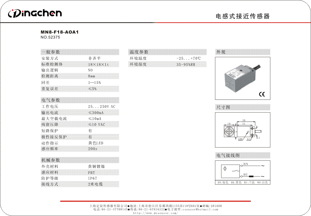

½»Á÷2Ïß/AC 2-Wire
ÐͺÅ/type
SCR.NO
FN5-F18-AOA1
MN8-F18-AOA1
SCR.NC
FN5-F18-ACA1
MN8-F18-ACA1
ÍâÐιæ¸ñ/Form Factor
18¡Á18¡Á35
Æëƽ/shielded
Æëƽ/shielded
5mm
8mm
0¡­4mm
0¡­6.4mm
20Hz
20Hz
¡Ü5%
³ÙÖÍ/Hysteresis
¡À10%
Ó¿À˱£»¤
µçѹ½µ/Voltage drop
¡Ü8V AC
25-250V AC
¡Ü400mA
¡Ü3mA
-25¡­70¡æ
»·¾³Êª¶È/Humidity
35-95%RH
ABS¹¤³ÌËÜÁÏ
Á¬½Ó·½Ê½/Connection
2Ã×µçÀÂ/2m Cable
