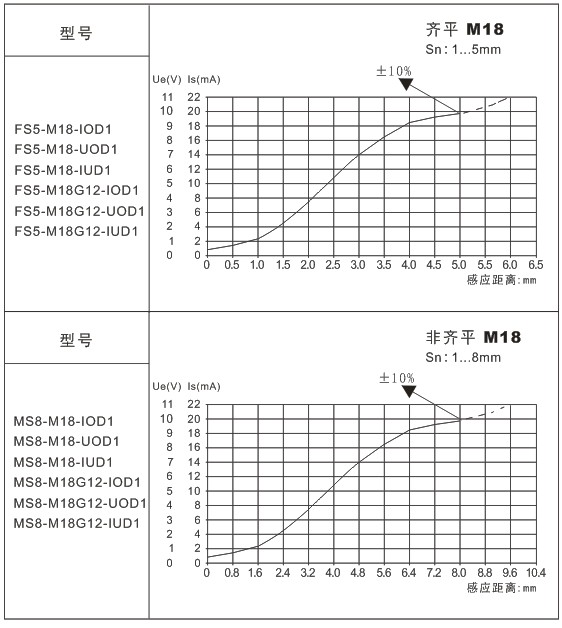

ÌØµã
¡ï ¿ÉʵÏÖ½ðÊôÖ®¼äÎ»ÒÆ³É±ÈÀýµÄµçÁ÷»òµçѹÐźţ¬´ËÐźųÊÏßÐÔ¹ØÏµ
¡ï ʹÓÃÊÙÃü³¤¡¢¸ß¿É¿¿ÐÔ¡¢¸ßÖØ¸´¾«¶È£¬¶Ì·¡¢¼«ÐÔ·´½Ó±£»¤
µäÐÍÓ¦ÓÃ
¡î ÕÅÁ¦¿ØÖÆ                                 ¡î ÎïÌåºñ¶È»òÎ»ÒÆ²âÁ¿
¡î ÈÆÏß/·ÅÏß¹ý³Ì¿ØÖÆ                        ¡î ÎïÌå´óС²âÁ¿
¡î ¶¨Î»¿ØÖÆ                                 ¡î ÏßÐÔÔ˶¯²âÁ¿
DC3/4Ïß µç¸ÐʽģÄâÁ¿Êä³ö
ÐͺÅ/type
µçÁ÷0-20mA
FS5-M18-IOD1
MS8-M18-IOD1
µçѹ0-10V
FS5-M18-UOD1
MS8-M18-UOD1
µçÁ÷+µçѹ0-20mA+0-10V
FS5-M18-IUD1
MS8-M18-IUD1
ÍâÐιæ¸ñ/Form Factor
M18*50
M18*60
°²×°·½Ê½/Installation
Æëƽ/shielded
·ÇÆëƽ/unshielded
¼ì²â¾àÀë/Sensing distance
1¡­5mm
2¡­8mm
¿ª¹ØÆµÂÊ/switching frequency
200Hz
100Hz
µçÔ´µçѹ/Supply voltage
15-30V DC
ÖØ¸´¾«¶È/Repeatability
¡Ü5%¡ÀSr
ÏßÐÔÎó²î/ Linearity Error
¡Ü3%¡ÀSr
¸ÐÓ¦¾àÀëÎó²î/ Sensing distance error
¡Ü10%
µçѹ½µ/Voltage drop
±£»¤µç·/Protection circuit
¶Ì·¡¢¼«ÐÔ·´½Ó±£»¤
¸ºÔصç×è/ Load Resistance
(µçѹ¡Ý4.7K),(µçÁ÷¡Ü500¦¸)
¿ÕÔØµçÁ÷/No-load supply current
¡Ü10mA
Êä³öÏÔʾ/Output Display
ÂÌÉ«µçѹָʾµÆ/Green LED
¹¤×÷ζȷ¶Î§/Operating temperature
-25¡­70¡æ
»·¾³Êª¶È/Humidity
35-95%RH
Íâ¿Ç²ÄÁÏ/Housing material
¶ÆÄø»ÆÍ­/nickel plated brass
Á¬½Ó·½Ê½/Connection
2Ã×µçÀÂ/2m Cable

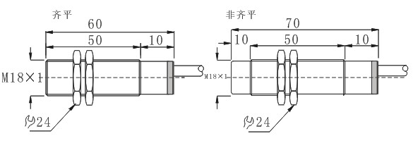

ÍâÐÎ³ß´ç £¨µ¥Î»mm£©             £¨ÍâÐγߴç¿É¸ù¾Ý¿Í»§ÒªÇó¶¨ÖÆ£©

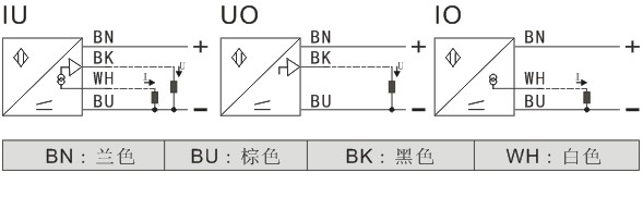

µçÆø½ÓÏßͼ
