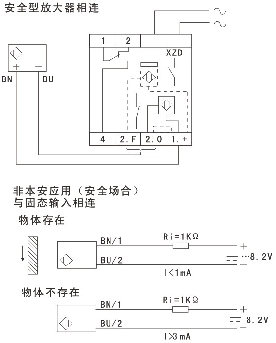

ÌØµã
¡ï΢µçÁ÷Êä³öÊÊÓ¦ÓÚÒ×ȼÒ×±¬Î£ÏÕÁìÓò               ¡ïÐźÅÎȶ¨£¬Ê¹ÓÃÊÙÃü³¤
¡ï·À»¤µÈ¼¶IP67 ¿ÉÔÚË®ÖÐÓ¦Óà                     ¡ïÍêÈ«¿ÉÒÔ´úÌæ½ø¿ÚͬÀà²úÆ·
8.2V³£±Õ/NAMUR±¾°²·À±¬ÐÍ
ÐͺÅ/type
NAMUR  NC
FA10-MD30-Y
MA15-MD30-Y
ÍâÐιæ¸ñ/Form Factor
M30*22
M30*32
°²×°·½Ê½/Installation
Æëƽ/shielded
·ÇÆëƽ/unshielded
¼ì²â¾àÀë/Sensing distance
10mm
15mm
½¨Òé¾àÀë/Recommended distance
0¡­8mm
0¡­12mm
¿ª¹ØÆµÂÊ/switching frequency
300Hz
200Hz
µçÔ´µçѹ/Supply voltage
8.2V DC
Êä³öÂß¼­/Output
NAMUR ³£±Õ
Êä³öµçÁ÷(δ¼ì²âÎïÌå)
¡Ý3mA
Êä³öµçÁ÷(ÒѼì²âÎïÌå)
¡Ü1mA
ÖØ¸´¾«¶È/Repeatability
3%
³ÙÖÍ/Hysteresis
¡À10%
¸ºÔØ¿¹ÈÅ/ Load disturbance rejection
1K¦¸
¹¤×÷ζȷ¶Î§/Operating temperature
-25¡­70¡æ
»·¾³Êª¶È/Humidity
35-95%RH
Íâ¿Ç²ÄÁÏ/Housing material
¶ÆÄø»ÆÍ­/nickel plated brass
Á¬½Ó·½Ê½/Connection
2Ã×µçÀÂ/2m Cable
