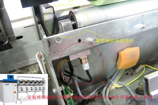

¹¤×÷ʵÀýͼ µã»÷²é¿´£¾£¾

µäÐÍÓ¦ÓÃ
¡ñ ·ÄÖ¯»úе²øÈÆ¿ØÖÆ
¡ñ ÇúÖáºÍ͹ÂÖÖáËÙ¶È/ λÖüì²â
¡ñ ´«ÊäËÙ¶È
¡ñ תËÙ±í
¡ñ ·À±§ËÀϵͳ¿ØÖÆ£¨ABS ϵͳ£©
¡ñ Á´ÂÖ³ÝËٶȼì²â
¡ñ Á´ÊäËÍ´øµÄËٶȺ;àÀë¼ì²â
¡ñ Ô˶¯Í£Ö¹¼ì²â
¡ñ ¸ßËٵͳɱ¾½Ó½ü¿ª¹Ø
¡ñ Ëٶȼơ¢¼ÆÊýÆ÷
