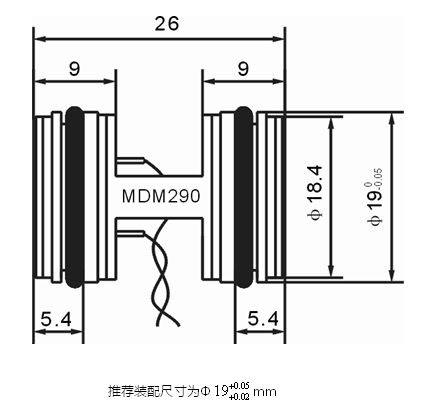

¡¡¡¡MDM290ÐÍѹ×èʽ²îѹÃô¸ÐÔª¼þÊÇÒ»ÖÖ²ÉÓò»Ðâ¸Ö²¨ÎÆÄ¤Æ¬¸ôÀëµÄOEM²îѹ²âÁ¿Ôª¼þ¡£²ÉÓÃÒ»Ì廯½á¹¹£¬Ä;²Ñ¹Öµ¸ß£¬Îȶ¨¡¢¿É¿¿¡£¸ß¡¢µÍѹ¶Ë¾ù²ÉÓøôÀëĤƬ±£»¤£¬Òò´ËÁ½¸öѹǻ¾ù¿É½Ó´¥¾ßÓÐÒ»¶¨¸¯Ê´ÐԺ͵¼µçÐÔµÄÁ÷Ìå½éÖÊ£¬±»²â²îѹͨ¹ý¸ôÀëĤƬºÍ³ä¹àµÄ¹èÓÍ´«µÝµ½¹èѹÃôÔª¼þÉÏ£¬ÊµÏÖÁ˲îѹµÄ¾«È·²âÁ¿¡£Ãô¸ÐоƬѡÓùúÍâÖøÃûÖÆÔì³§Éú²úµÄ¸ß¾«¶ÈºÍ¸ßÎȶ¨ÐÔµÄÀ©É¢¹èѹ×èʽѹÁ¦Ãô¸ÐоƬ¡£Ñ¹Á¦Ãô¸ÐÔª¼þÔÚÒý½øÉú²úÏßÉÏ×°Å䣬¾­¼ÆËã»ú×Ô¶¯²âÊԺͲ¹³¥£¬ÍâÐκÍ×°Åä³ß´çÓë¹úÍâͨÓòúÆ·ÏàÒ»Ö£¬ÓкܺõĻ¥»»ÐÔ¡£¿É¹ã·ºÓ¦ÓÃÓÚ¹¤Òµ¹ý³Ì¿ØÖƵÈÁìÓò¶Ô²îѹ½øÐвâÁ¿µÄ³¡ºÏ¡£

½á¹¹ÐÔÄÜ
ĤƬ²ÄÖÊ£º²»Ðâ¸Ö316L
¿ÇÌå²ÄÖÊ£º²»Ðâ¸Ö316L
¹Ü½ÅÒýÏߣº¹èÏð½ºÈíµ¼Ïß
ÃÜ ·â Ȧ£º·úÏð½º
¾» ÖØ Á¿£ºÔ¼36¿Ë

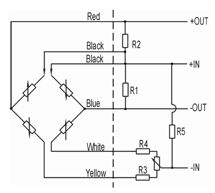

µ¼ÏßÑÕÉ«
¶¨Òå
ºìÉ«
Êä³öÕý(+OUT)
ºÚÉ«
¹©µçÕý(+IN)
ºÚÉ«
¹©µçÕý(+IN)
»ÆÉ«
¹©µç¸º(-IN)
°×É«
¹©µç¸º(-IN)
À¶É«
Êä³ö¸º(-OUT)
1. ÐéÏß×ó²à´ø¼ýÍ·µÄµç×èÇÅ·ΪÃô¸ÐоƬµÄµçÇŵç·¡£
2. ²»´øÌմɲ¹³¥°å£¬ÐëÍâ½Óµç×è¶ÔÁãµãºÍÎÂ¶ÈÆ¯ÒƽøÐв¹³¥£¬Á¬½ÓÈçͼËùʾ¡£½ÓÈëµ÷Áãµç×èR3(R4)£¬ÁíÒ»µç×èR4(R3)¶Ì½Óºó×÷ΪµçÔ´¸º£»R1»òR2ΪÁãλÎÂÆ¯²¹³¥µç×裬½öÓÃÒ»¸ö£¬ÁíÒ»¸ö¿ªÂ·£¬¿É¸ù¾Ý²ÎÊý¿¨ÌṩµÄÐÅÏ¢À´Ñ¡Ôñ£»R5ΪÁéÃô¶ÈζȲ¹³¥µç×衣ʹÓÃʱ£¬½¨ÒéÍâ½Ó²¹³¥µç×辡¿ÉÄÜ¿¿½ü²îѹÃô¸ÐÔª¼þ¡£

1.ʵ¼Ê±»²â×î´ó²îѹÒÔ²»³¬¹ýÃô¸ÐÔª¼þÁ¿³ÌµÄ80%ΪÒË¡£
2.Ãô¸ÐÔª¼þÉÏÒý³öÏßµÄÒ»¶ËΪ¸ßѹ¶Ë£¬ÁíÒ»¶ËΪµÍѹ¶Ë¡£Ò²¿ÉÒÔͨ¹ýÃô¸ÐÔª¼þÉϱêʶµÄ¡°+¡±¡¢¡°-¡±±ê¼ÇÀ´Ê¶±ð¸ß¡¢µÍѹ¶Ë¡£
3.ʹÓùý³ÌÖУ¬¼Óµ½¸ßѹ¶ËµÄѹÁ¦Ò»°ãÓ¦²»Ð¡ÓÚ¼Óµ½µÍѹ¶ËµÄѹÁ¦¡£
