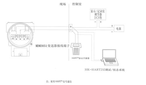

¡¤¶þÏßÖÆ£¬·ûºÏHARTЭÒ飬¿ÉÓëROSEMOUNT275Ðͼ°MS-H375ÐÍÊÖ³ÖʽͨѶÆ÷½øÐÐÊý×ÖͨÐŶø²»ÖжÏÄ£ÄâÁ¿Êä³ö£»

    Êä³öÐźţº4~20mAÊä³öµþ¼ÓHART®Ð­ÒéÊý×ÖÐźţ¨Á½ÏßÖÆ£©
    µç      Ô´£ºÍⲿ¹©µç24V DC£¬£¨µçÔ´·¶Î§12V~45V£©
    ¸ºÔØÌØÐÔ£º¸ºÔصç×è»ØÂ·ÔÊÐíµÄ×î´ó¸ºÔصç×èRmax=(E-12)/0.02(¦¸)
