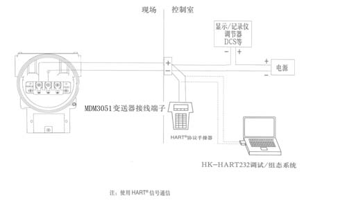

¡¤¶þÏßÖÆ£¬·ûºÏHARTЭÒ飬¿ÉÓëROSEMOUNT275Ðͼ°MS-H375ÐÍÊÖ³ÖʽͨѶÆ÷½øÐÐÊý×ÖͨÐŶø²»ÖжÏÄ£ÄâÁ¿Êä³ö£»

      Êä³öÐźţº4~20mAÊä³öµþ¼ÓHART®Ð­ÒéÊý×ÖÐźţ¨Á½ÏßÖÆ£©
      µç    Ô´£ºÍⲿ¹©µç24V DC£¬£¨µçÔ´·¶Î§12V~45V£©
