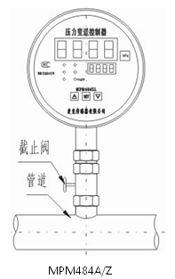

¡¡¡¡MPM/MDM484A/ZLÐÍÊý×Ö»¯Ñ¹Á¦/²îѹ±äËÍ¿ØÖÆÆ÷ÊÇÒ»¿î¼¯Ñ¹Á¦/²îѹ²âÁ¿¡¢ÏÔʾ¡¢½Óµã¿ØÖƼ°±äËÍÊä³öÓÚÒ»ÌåµÄÈ«Êý×Ö»¯²â¿Ø²úÆ·£¬¾ßÓÐRS485Êý×Ö½Ó¿Ú¡£¿ÉÖ±½Ó°²×°ÓÚÏÖ³¡Ñ¹Á¦/²îѹ²âÁ¿µã»ò°²×°ÓÚÊÔÑę́¿ØÖÆÆÁÉÏ£¬¼È¿ÉÓð´¼üÏÖ³¡É趨ÁãµãÖµ¡¢Âú¶ÈÖµ¡¢½ÓµãѹÁ¦/²îѹֵµÈ¶àÖÖ²ÎÊý£¬Ò²¿Éͨ¹ýRS485×ÜÏß¹¦ÄÜʵÏÖÍøÂç¡¢Êý×ÖÐźŴ«ÊäÒÔ¼°±äËÍÆ÷²ÎÊýÔ¶³ÌÉ趨ºÍµ÷У¡£¹ã·ºÓ¦ÓÃÓÚË®µç¡¢Ò±½ðºÍ»¯¹¤µÈÐÐÒµµÄ×Ô¶¯¿ØÖÆÁìÓò£¬¶ÔÁ÷Ìå½éÖʵÄѹÁ¦/²îѹ½øÐвâÁ¿Óë¿ØÖÆ¡£

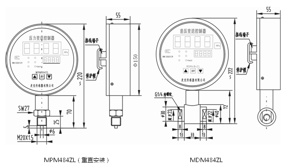

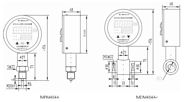

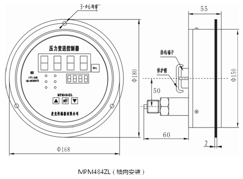

•¦µ100mm(MPM/MDM484A)¡¢¦µ150mm(MPM/MDM484ZL)ÍâÐÎÉè¼Æ¡¢³¬¸ßÁÁ¶ÈLEDѹÁ¦ÏÔʾ£¬¿ÉÌæ´úÖ¸Õëʽµç½ÓµãѹÁ¦±í£» •¶àÖÖ¹©µç·½Ê½¿É¹©Ñ¡Ôñ£» •¾ßÓÐRS485ͨѶ½Ó¿Ú£¬·½±ã×éÍøºÍÊý¾Ý´«Ê䣬ʵÏÖ²úÆ·Áãµã¡¢Âú¶È¡¢ÏÔʾֵ¡¢¿ØÖƽӵãµÈ²ÎÊýµÄÔ¶³Ìµ÷УºÍÉ趨£» •¿ÉÔÚÏÖ³¡Óð´¼üÉèÖñäËÍ¿ØÖÆÆ÷µÄ²ÎÊý£¬½øÐÐÃÜÂëÉ趨£¬²Ù×÷·½±ã£» •¿É½øÐÐËÄλѹÁ¦ÖµÏÔʾ¡¢ËÄλ״̬²ÎÊýÏÔʾ²¢Êä³ö±ê׼ģÄâÐźţ» •¿É×î¶àÌṩÎå·¿ØÖƽӵ㣬½ÓµãÖµºÍ½Óµã״̬ÈÎÒâÉèÖ㬿ØÖƾ«È·£¬¿É¶Ô¿ØÖƽӵãÉèÖûزîÖµ£¬ÒÔÏû³ý½Óµã¶¶¶¯ÏÖÏ󣬿ØÖƿɿ¿£» •ÓÐÏÖ³¡¹ÜµÀ´¹Ö±°²×°ºÍ¿ØÖÆÆÁÃæ°åÖáÏò°²×°(½öÏÞMPM/MDM484ZL)Á½ÖÖ·½Ê½£¬°²×°·½±ã¡£
MPM484A/ZL ²âÁ¿·¶Î§£º ±íѹ-0.1¡0¡«0.01¡100MPa ¹ýÔØÑ¹Á¦£º 1.5±¶ÂúÁ¿³ÌѹÁ¦»ò110MPa(È¡×îСֵ) MDM484A/ZL ²îѹ²âÁ¿·¶Î§£º 0¡«35kPa¡3.5MPa ¾² ѹ£º ¡Ü20MPa

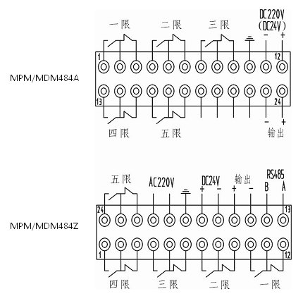

Êä³öÐźţº Ä£ÄâÁ¿4¡«20mADC£¬0¡«10/20mADC»ò0/1¡«5VDC£» Êý×ÖÁ¿ RS485 ¾« ¶È£º ¡À0.1%FS£»¡À0.25%FS£»¡À0.5%FS ÁãµãÎÂ¶ÈÆ¯ÒÆ£º ¡À0.03%FS%¡æ(¡Ü100kPa) ¡À0.02%FS%¡æ(£¾100kPa) Âú¶ÈÎÂ¶ÈÆ¯ÒÆ£º ¡À0.03%FS%¡æ(¡Ü100kPa) ¡À0.02%FS%¡æ(£¾100kPa) ³¤ÆÚÎȶ¨ÐÔ£º ¡Ü¡À0.5%FS/Äê ¼ÌµçÆ÷½Óµã¿ØÖÆÊýÄ¿£º1¡«5µã ¸ºÔØÄÜÁ¦£º 240V/3A(AC)»ò30V/5A(DC) ´¥µãÊÙÃü£º£¾100000´Î
¹©µçµçÔ´£º220VAC¡À15%»ò220VDC»ò24VDC ×î´ó¹¦ºÄ£º¡Ü3.5W
ÏÔʾ²¿·Ö£ºÖ÷ÏÔʾÆÁ¡ª¡ªËÄλ0.8Ó¢´ç(MPM/MDM484ZL)»ò0.56Ó¢´ç(MPM/MDM484A)¸ßÁÁLEDÏÔʾ£» ¸±ÏÔʾÆÁ¡ª¡ªËÄλ0.36Ó¢´çºìÉ«LEDÏÔʾ ÏÔʾ·¶Î§£º-1999¡«9999 °²×°·½Ê½£º´¹Ö±¡¢ÖáÏò°²×°(½öÏÞMPM/MDM484ZL)
»·¾³Î¶ȣº-10¡æ¡«60¡æ Õñ¶¯ÆµÂÊ£º(0¡«300)Hz ½éÖÊζȣº-10¡æ¡«80¡æ ¼Ó ËÙ ¶È£º¡Ü3¡Á9.81ms-2 ´æÖüζȣº-40¡æ¡«125¡æ ³å »÷£º¡Ü10¡Á9.81ms-2 Ïà¶Ôʪ¶È£º¡Ü80%
ѹÁ¦½Ó¿Ú£º²»Ðâ¸Ö1Cr18Ni9Ti ¸ôÀëĤƬ£º²»Ðâ¸Ö316L µç×Ó¿ÇÌ壺ÂÁºÏ½ð¡¢²»Ðâ¸Ö Ãܷⷽʽ£º·úÏ𽺻òÈ«º¸½Ó ½Ó¿ÚÐÎʽ£º±ê×¼ÐÍMPM484A/ZL½Ó¿ÚΪM20¡Á1.5ÍâÂÝÎÆ£¬Ë®ÏßÃÜ·â ±ê×¼ÐÍMDM484A/ZL½Ó¿ÚΪG1/4ÄÚÂÝÎÆ
