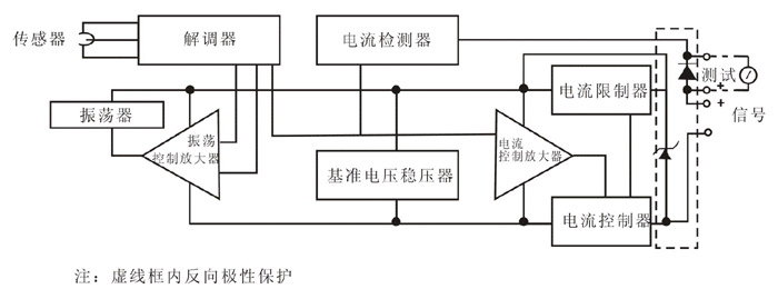

±¾¹«Ë¾Éú²úµÄMDM4951ϵÁеçÈÝʽѹÁ¦¡¢²îѹ±äËÍÆ÷Æ·ÖÖÆëÈ«£¬×Ô΢²îѹÖÁ´ó²îѹ£¬´ÓµÍѹÁ¦ÖÁ¸ßѹÁ¦¡¢¾ø¶ÔѹÁ¦¡¢¸ß¾²Ñ¹²îѹ£¬Óû§¿É°´²»Í¬ÐèÒªÈÎÒâÑ¡Ó᣽ÓÒº²ÄÁϳý316L²»Ðâ¸ÖÍ⣬»¹ÓйþÊÏCºÏ½ð¡¢ÃÉÄͶûºÏ½ð¡¢î㡢ͿĤ£¬¿ÉʹÓÃÓÚ¸÷ÖÖ¸¯Ê´½éÖʳ¡ºÏ¡£ MDM4951ϵÁбäËÍÆ÷Éè¼Æ¾«ÇÉ£¬°²×°Ê¹Óú͵÷У¶¼ºÜ·½±ã¼òµ¥£¬µçÆøÍâ¿Ç²ÉÓöþÇ»½á¹¹£¬¼´½ÓÏß¶Ë×ӺͷŴóÆ÷Ïß·¸÷ռһǻ£¬ÃܱÕÐԽϺ㬾ßÓзÀ±¬ºÍÈ«Ììºò½á¹¹¡£·Å´óÆ÷Ïß·Óз´Ïò¼«ÐÔ±£»¤£¬ ·ÀÖ¹ÒòµçÔ´¼«ÐÔ½Ó´í¶øË𻵱äËÍÆ÷¡£ÓÉÓڸñäËÍÆ÷¹¤×÷ʱµÄÈÝ»ý±ä»¯Ð¡ÓÚ0.16cm3£¬Òò´Ë²»ÐèΪ²¹³¥ÈÝ»ý±ä»¯¶øÔö¼ÓÀäÄýÆ÷»òҺλͲ¡£ ±¾¹«Ë¾Éú²úµÄMDM4951ϵÁÐѹÁ¦¡¢²îѹ±äËÍÆ÷£¬ ¿ÉÅäÖ¸ÕëʽµçÁ÷ָʾ±í0¡«100£¥×÷ÏÖ³¡Êä³öָʾ,Ò²¿ÉÅäÊý×ÖÏÔʾÆ÷×÷ÏÖ³¡Êä³öָʾ£¬¸ÃÏÔʾÆ÷Ϊ3 1/2λLCDÒº¾§ÏÔʾ,¶ÁÊý¾«¶È0.5£¥ÍÁ1×Ö¡£ÓÉÓÚÏÔʾÆ÷ÖеÄADת»»Æ÷¡¢·Å´óÆ÷¡¢Òº¾§Æ¬µÈ¾ù²ÉÓøßÖÊÁ¿Æ÷¼þ£¬ Òò¶ø¾«È·¸ß¡¢ÄÍÓÿɿ¿¡£Óû§¿É¸ù¾Ý×ÔÐеÄϰ¹ß´ÓÓÅÑ¡Ôñ¡£
£®Æ·ÖÖÆëÈ«¡¢¾«¶È¸ß¡¢Îȶ¨ÐԺ㬼۸ñ±ÈͬÀà½ø¿ÚÒDZí±ãÒË£» £®²ÉÓöþÏßÖÆµÄ¹¤×÷·½Ê½£» £®Ãô¸ÐÔª¼þ²ÉÓùÌÌ廯½á¹¹£¬Ð¡Ðͼá¹Ì£¬ ¿¹ÕñÄÜÁ¦Ç¿£» £®Á¿³ÌºÍÁãλ¿ÉÔÚÍⲿÁ¬Ðøµ÷½Ú£» £®Ö÷Òª²¿¼þ¿ÉÓëͬÀà²úÆ·½øÐл¥»»£» £®¹Ø¼üÁ㲿¼þ¡¢µç×ÓÔª¼þ¼°½Ó²å¼þ¾ù²ÉÓùú¼Ê¸ßÖÊÁ¿²úÆ·¡£Òò´Ë¿É¿¿ÐԺ㬠ÖÊÁ¿Îȶ¨£¬ ¹ÊÕÏÂʵͣ» £®ÕýÇ¨ÒÆ¿É´ï£¥£¬¸ºÇ¨Òƿɴ ×îСÁ¿³Ìʱ£» £®×èÄá¿Éµ÷£» £®LCD 3 1/2 λҺ¾§ÏÔʾָʾÆ÷ºÍÖ¸Õëָʾ±í¡£ |

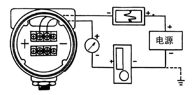

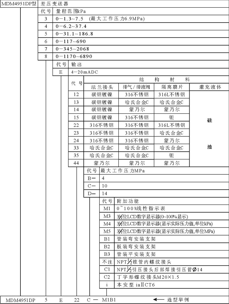

¹¦Äܹ淶 ʹÓöÔÏó£º ÒºÌå¡¢ÆøÌåºÍÕôÆû¡£ ²âÁ¿·¶Î§£º 0-117¡«690kPa Êä³öÐźţº 4¡«20mADC ¡£ ¹©µçµçÔ´£º ¹©µçµçԴΪ12¡«45VDC £¬´øÊý×ÖÏÔʾÆ÷Ϊ15¡«¡«45VDC £¬Ò»°ã¹¤×÷µçԴΪ24VDC¡£ ¸º ÔØ£º Ó빩µçµçÔ´Óйأ¬¸ºÔØ×迹RÓëµçÔ´µçѹV¹ØÏµÊ½ÎªR¡Ü50(V-12)¦¸¡£´øLCDÊý×ÖÏÔʾÆ÷µÄ¸ºÔØRÓëV¹ØÏµÊ½ÎªR¡Ü50(V-15)¦¸
Ö¸ ʾ Æ÷: ÏÖ³¡Êä³öָʾÓеçÁ÷±í,ÏßÐÔָʾ0¡«100£¥;3 1/2λҺ¾§ÏÔʾÆ÷,×Ö¸ß13mm,Êä³ö°Ù·ÖÊýÏÔʾ»òÏÔʾʵ¼ÊѹÁ¦Öµ¡£ ·À ±¬: ·À±¬ÐÍMDM4951ϵÁбäËÍÆ÷Ϊ±¾Öʰ²È«ÐÍÒÇ±í£¬·ûºÏ¹ú¼Ò±ê×¼GB3836.4¡¶±¬Õ¨ÐÔ»·¾³Ó÷À±¬ µçÆøÉ豸±¾Öʰ²È«Ð͵ç·ºÍµçÆøÉ豸¡° i¡±¡·µÄÓйع涨¡£ÊÊÓÃÓÚÒ»°ã±¬Õ¨ÐÔ»·¾³Ìõ¼þ£¬²¢¾¹ú¼Ò·À±¬µçÆø²úÆ·ÖÊÁ¿¼à¶½¼ìÑé²âÊÔÖÐÐÄÉó²éºÏ¸ñ¡£·À±¬±êÖ¾Exia¢òCT6¡£ Á¿³ÌºÍÁãλ£ºÍⲿÁ¬Ðø¿Éµ÷¡£ Õý ¸º Ç¨ÒÆ£º²îѹ±äËÍÆ÷£º×î´óÕýÇ¨ÒÆÁ¿Îª500£¥£¬×î´ó¸ºÇ¨ÒÆÁ¿Îª600£¥ (ÔÚ×îСÁ¿³Ìʱ)£» ѹÁ¦±äËÍÆ÷£º×î´óÕýÇ¨ÒÆÁ¿Îª500£¥£¬×î´ó¸ºÇ¨ÒÆÁ¿²»´óÓÚ´óÆøÑ¹£» ¾ø¶ÔѹÁ¦±äËÍÆ÷£ºÖ»¿ÉÕýÇ¨ÒÆ£¬×î´óÕýÇ¨ÒÆÁ¿Îª500£¥¡£ »·¾³Î¶ȷ¶Î§£ºÒ»°ã±äËÍÆ÷-25¡«70 ¡æ£»´øÏÖ³¡ÏÔʾÆ÷-15¡«70¡æ¡£ Öü ²Ø Π¶È£º -40¡«100¡æ ¹ý ÔØ ѹ Á¦£º ²»³¬¹ý¹æ¶¨Ñ¹Á¦µÄ1.15±¶£¬±äËÍÆ÷²»»áË𻵡£ ÈÝ»ý±ä»¯Á¿£º СÓÚ0.16cm3¡£ ×è Äá ʱ ¼ä£º ÔÚ0.2¡«1.67ÃëÄÚÁ¬Ðø¿Éµ÷£¬Î¢¡¢µÍ²îѹ£¬×èÄáʱ¼ä½Ï´óЩ¡£ Æô ¶¯ ʱ ¼ä£º 2Ã룬 ²»ÐèÒªÔ¤ÈÈ¡£ |
