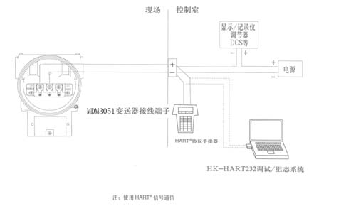

¡¤¶þÏßÖÆ£¬·ûºÏHARTЭÒ飬¿ÉÓëROSEMOUNT275Ðͼ°MS-H375ÐÍÊÖ³ÖʽͨѶÆ÷½øÐÐÊý×ÖͨÐŶø²»ÖжÏÄ£ÄâÁ¿Êä³ö£»

     Êä³öÐźţºÏßÐÔÊä³ö£º4~20mAÊä³öµþ¼ÓHART®Ð­ÒéÊý×ÖÐźţ¨Á½ÏßÖÆ£©£»
                   ƽ·½¸ùÊä³ö£ºÔÚÊäÈëѹÁ¦1.0%~100%Ö®¼ä£¬Êä³öÓë²îѹ³Êƽ·½¸ù¹ØÏµ£»
            ÔÚ0%~0.1%Ö®¼ä£¬Êä³öÓë²îѹ·Ö¶Î³ÊÏßÐÔ¹ØÏµ£»Êä³ö4~20mADCÎÞ
            Ìø±ä£¬µþ¼ÓHART®Ð­ÒéÊý×ÖÐźÅ(Á½ÏßÖÆ)£¬Óû§¿É¸ù¾ÝÏÖ³¡Çé¿öÑ¡ÔñÏß
¡¡¡¡¡¡¡¡ÐÔÊä³ö»òƽ·½¸ùÊä³ö¡£

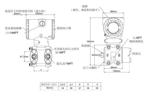

     ÖØ¡¡¡¡Á¿£º3.5kg£¨²»°üÀ¨Ñ¡¼þ£©¡£
