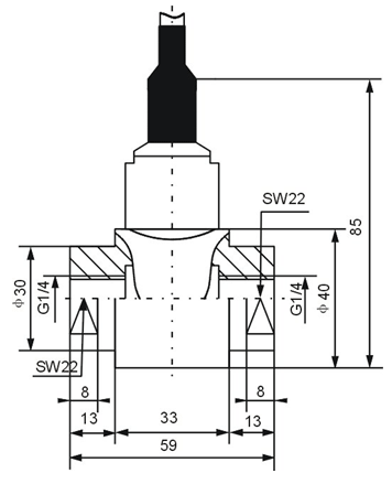

¡¡¡¡MDM390ÐÍѹ×èʽ²îѹ´«¸ÐÆ÷ÊǰÑOEM²îѹÃô¸ÐÔª¼þ·â×°ÓÚÕý¡¢¸ºÇ»Ñ¹Á¦½Ó¿Ú¾ùΪG1/4ÄÚÂÝÎÆµÄ²»Ðâ¸ÖÈ«º¸½Ó½á¹¹µÄ¿ÇÌåÄÚ¶ø¹¹³É£¬¿Éͨ¹ýG1/4ÄÚÂÝÎÆÑ¹Á¦½Ó¿Ú°²×°ÔÚ²âÁ¿¹ÜµÀÉÏ»òͨ¹ýÒýѹ¹ÜÁ¬½Ó£¬²ÉÓõçÀÂÒýÏß·½Ê½¡£¹ã·ºÓ¦ÓÃÓÚ¹¤Òµ¹ý³Ì¿ØÖÆ£¬Á÷Á¿²âÁ¿£¬Ò½ÓÃÒÇÆ÷£¬¿ÕÆø¶¯Á¦²âÁ¿£¬ÒºÑ¹¡¢Æø¶¯É豸µÈÁìÓò¡£

1¡¢ÎªÁËÈ·±£´«¸ÐÆ÷°²È«¿É¿¿ÔËÐУ¬½¨ÒéÔÚ±»²âµãÓë´«¸ÐÆ÷Ö®¼ä°²×°Èý·§×飬±£Ö¤±»²â½éÖÊ»ºÂý¾ùÔȵؼÓÔÚ²îѹ´«¸ÐÆ÷µÄÕý¡¢¸ºÑ¹Ç»ÉÏ¡£
2¡¢²îѹ´«¸ÐÆ÷ÍÆ¼öˮƽ°²×°¡£
3¡¢Ê¹ÓÃʱעÒâ²îѹ´«¸ÐÆ÷µÄÁ¿³ÌºÍÄ;²Ñ¹ÖµÊÇ·ñÂú×ã±»²â²îѹµãµÄÏàÓ¦ÒªÇó¡£
4¡¢µçÀ³¤¶È£º±ê×¼²úÆ·Ìṩ1.5mµçÀ£¬³¬¹ý1.5m²¿·Ö°´³¤¶ÈÊÕ·Ñ¡£
5¡¢ÑϽû¸ºÑ¹Ç»ÊÜѹ¸ßÓÚÕýѹǻÊÜѹ¡£
