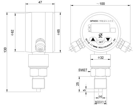

ÐÍ ºÅ£º MPM583
¡¡¡¡MPM583ÐÍÊýÏÔѹÁ¦¿ª¹ØÊǼ¯Ñ¹Á¦²âÁ¿¡¢ÏÔʾ¡¢¿ØÖÆÓÚÒ»ÌåµÄÖÇÄÜÊýÏÔѹÁ¦¿ØÖƲúÆ·¡£¸Ã²úƷΪȫµç×ӽṹ£¬Ç°¶Ë²ÉÓôø¸ôÀëĤƬµÄѹ×èʽѹÁ¦´«¸ÐÆ÷£¬Êä³öÐźÅÓɸ߾«¶È£¬µÍÎÂÆ¯µÄ·Å´óÆ÷·Å´ó£¬ËÍÈë¸ß¾«¶ÈµÄA/Dת»»Æ÷£¬×ª»»³É΢´¦ÀíÆ÷¿ÉÒÔ´¦ÀíµÄÊý×ÖÐźţ¬¾­¹ýÔËËã´¦ÀíµÄÐźſØÖÆÁ½Â·¼ÌµçÆ÷£¬¶Ô¿ØÖÆÏµÍ³Ñ¹Á¦½øÐÐ²â¿Ø¡£¸Ã²úƷʹÓÃÁé»î£¬²Ù×÷¼òµ¥£¬µ÷ÊÔÈÝÒ×£¬°²È«¿É¿¿£¬¹ã·ºÓ¦ÓÃÓÚË®µç£¬×ÔÀ´Ë®£¬Ê¯ÓÍ£¬»¯¹¤£¬»úе£¬ÒºÑ¹µÈÐÐÒµ£¬¶ÔÁ÷Ìå½éÖʵÄѹÁ¦½øÐвâÁ¿¡¢ÏÔʾºÍ¿ØÖÆ¡£
•Ìå»ýСÇÉ£¬°²×°·½±ã£»
•Á½Â·¼ÌµçÆ÷Êä³ö£¬¿ìËÙ½ÓÏß¶Ë×Ó£»
•ÏÖ³¡¿ª¹Øµã¿ÉÉèÖã»
•Ãæ°å״ָ̬ʾ£¬Ò»Ä¿ÁËÈ»¡£
ÏÔʾ¾«¶È£º¡À0.5£¥FS       ¿ØÖƾ«¶È£º¡À0.5£¥FS
³¤ÆÚÎȶ¨ÐÔ£º¡Ü¡À0.5£¥/Äê      µçÔ´Ó°Ï죺 ¡Ü¡À0.1£¥FS
¿ØÖÆ·¶Î§£º-0.1¡­0¡«0.01¡­100MPa         µçÔ´·¶Î§£º(13¡«31)VDC(ÍÆ¼ö24VDC)
×î´ó¹¦ºÄ£º£¼1.2W                               ¼ÌµçÆ÷´¥µãÊÙÃü£º£¾100000´Î
¼ÌµçÆ÷´¥µãÈÝÁ¿£º220VAC/3A  30VDC/3A              ·À»¤µÈ¼¶£º IP65
¼ÌµçÆ÷´¥µãÊýÁ¿£º2¡Á(NO+NC)     ѹÁ¦½Ó¿Ú£º¼ûÑ¡ÐÍÖ¸ÄÏ
ÏÔʾ·½Ê½£º4λ0.36£¢ÊýÂë¹Ü£¬2¸öLEDµÆ ÒýÏß·½Ê½£º¿ìËÙ½ÓÏß¶Ë×Ó
ÏÔʾ·¶Î§£º-1999¡«9999
»·¾³Î¶ȣº-30¡æ¡«70¡æ           ½éÖÊζȣº-40¡æ¡«85¡æ
´æ´¢Î¶ȣº-40¡æ¡«85¡æ          Ïà¶Ôʪ¶È£º0¡«80£¥

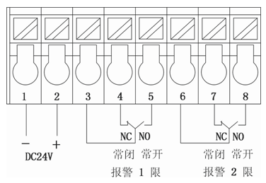

¶Ë×Ó±àºÅ
µçÆø¹¦ÄÜ
1£¬2
µçÔ´ÊäÈë¶Ë×Ó
3£¬4£¬5
±¨¾¯1ÏÞÊä³ö
6£¬7£¬8
±¨¾¯2ÏÞÊä³ö
