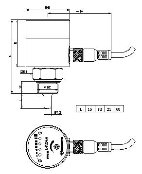

•²ÉÓÃÈ«½ðÊôÍâ¿Ç£¬Î޻²¿¼þ£¬Ãâά»¤£»
•°²×°·½±ã£¬²úÆ·Êʺ϶àÖֹܾ¶ÒªÇó£»
•¿ª¹ØÁ¿Êä³ö£¬¿ØÖƵãÏÖ³¡Á¬Ðø¿Éµ÷£»
•¶à¸öLEDʵʱÏÔʾÁ÷¶¯×´Ì¬ºÍ¿ª¹Ø×´Ì¬¡£

·À»¤µÈ¼¶£º    IP67
½éÖÊζȣº    -20¡æ¡«+80¡æ
»·¾³Î¶ȣº    -10¡æ¡«+70¡æ
´æ´¢Î¶ȣº    -20¡æ¡«£«85¡æ
ÄÍѹµÈ¼¶£º10MPa
½á¹¹²ÄÁÏ£º²»Ðâ¸Ö1Cr18Ni9Ti

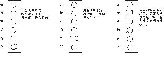

Á÷Á¿ÏÔʾ£º6¸öLEDָʾµÆ
É趨·½Ê½£ºÔÚ²âÁ¿·¶Î§ÄÚÁ¬Ðø¿Éµ÷
M12¡Á1½Ó²å¼þ¶Ë×Ó

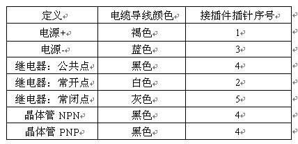

¶Ë×Ó¶¨Ò壺
É趨˵Ã÷:
½«²úÆ·°²×°ºÃ£¬Ê¹½éÖÊÒÔÐèÒª¼à¿ØµÄÁ÷ËÙÁ÷¶¯£¬µ÷ÕûÐýÅ¥£¬Ê¹µÚÒ»¸öÂÌɫָʾµÆ¸ÕºÃ±äÁÁ£¬´Ëºóµ±Á÷ËÙµÍÓÚµ±Ç°ÖµÊ±£¬¿ª¹Ø¾ÍÊÍ·Å¡£Èç¹ûҪʹ¿ª¹Øµã±Èµ±Ç°Á÷ËÙС£¬¿Éµ÷ÕûÐýťʹÂ̵ƶàÁÁһЩ¡£

̽ͷ³¤¶È
L1
15mm
L2
18mm
L3
21mm
L4
68mm
