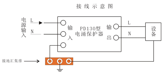

×¢ÒâÊÂÏî
1¡¢½«±£»¤Æ÷°²×°ÔÚÊܱ£»¤É豸ǰ¶Ë£¬°ÑËüÓëµçÍø´®Áª¼´¿É£»
2¡¢½ÓµçÔ´µÄ±£»¤Æ÷½ÓµØµ¼Ïß½ØÃæ»ýÖÁÉÙΪ16mm2£¬ÆäÒýÏß³¤¶È²»µÃ´óÓÚ1mÇÒÔ½¶ÌÔ½ºÃ£»
3¡¢¸÷½ÓÏ߶˱êÓÐÊäÈë¡¢Êä³ö¼°µØÏß±ê¼Ç£¬ÇëÎð½Ó´í£»
4¡¢µçÔ´Ïßǰ¶Ë°þÈ¥±í²ã½ºÆ¤Â¶³öͭо£¬½«Í­Ð¾²åÈë½ÓÏß¶Ë×ÓÖУ¬Å¡½ôѹÏßÂݶ¤¼´¿É£»
5¡¢½ÓµØÏßǰ¶Ë°þÈ¥±í²ã½ºÆ¤Â¶³öͭо£¬½«Í­Ð¾²åÈë½ÓÏß¶Ë×ÓÖУ¬Å¡½ôѹÏßÂݶ¤¼´¿É¡£
